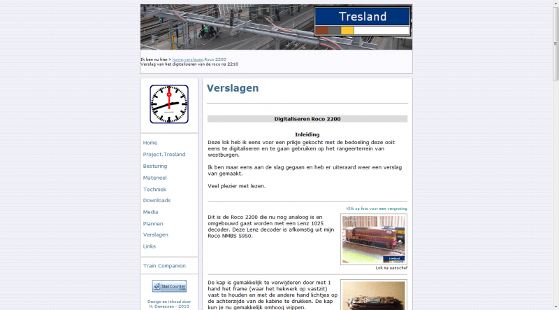

Ik heb een Roco 2200 gedigitaliseerd en heb het complete
verslag
inmiddels geplaatst op mijn website.
Veel plezier ermee.

Hoi Harrie,
Hmm, je bent nog niet helemaal klaar denk ik zo, als de rijrichting omgeschakeld is dan verblind het licht uit de cabine je ook
Verder maakt de loc wel een erg knarsend geluid is dat te wijten aan de decoder?
Zou je nog iets kunnen uitrichten met CV59 als ik het goed heb?

Ja, je hebt helemaal gelijk. De verlichting moet ik nog aan werken daar deze de cabine erg verlicht. Ik moet de lichtgeleiders afplakken, zwartverven en het lampje isoleren van de cabine. Nog een hele opgave waar ik nog niet uit ben.
Het knarsende geluid wordt veroorzaakt door de Lenz decoder. Ja, een decoder heeft wel degelijk invloed op de geluidsproductie.
Deze decoder is echter vrij basic en oud (2002) en er zijn maar een beperkt aantal CV's die ik kan programmeren.
Zie deze site
. EMF control kan ik alleen maar sturen met CV 9. Waarden tussen 1 en 15 en staat standaard op 10. Lager geeft een slechter resultaat en hoger geeft geen verschil.
Deze decoder had ik nog "over" maar wil deze graag gaan vervangen door een ESU LoPi 4.0 daar deze veel beter af te stellen is.
De lok is dus inderdaad nog niet klaar maar het principe van digitaliseren in mijn verslag blijft hetzelde.
Het afwerken van deze lok wordt vervolgd.
