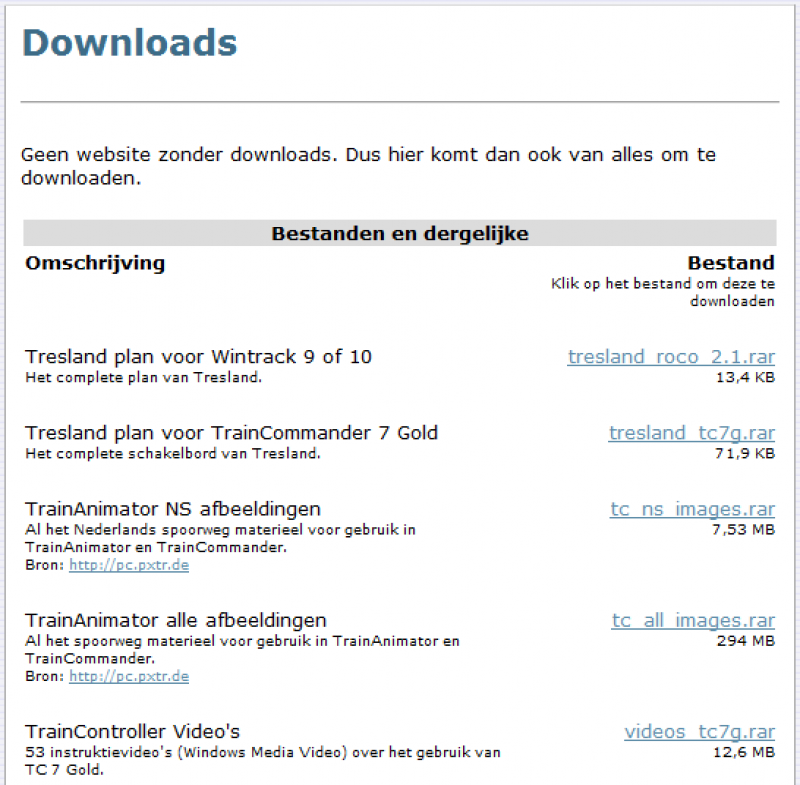

Voor iedereen die gebruik maakt (of wil gaan gebruiken) van TrainCommander 7 (Gold) heb ik 53 zeer handige Duitstalige instruktievideo's als
download
beschikbaar gesteld op mijn site.
Veel plezier ermee.
m.vr.gr.
Harrie

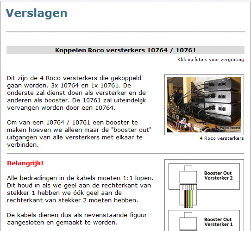

Naar aanleiding van een probleem met het koppelen van mijn Roco versterkers, te lezen in
dit draadje
, heb ik het verslag op mijn website drastisch aangepast. Ik wil nogmaals iedereen bedanken voor alle inzet om dit probleem op te lossen. Het correcte en functionerende eindresultaat is nu te lezen. Klik op de foto.
Ik hoop hiermee heel veel mensen een plezier te doen.
m.vr.gr.
Harrie

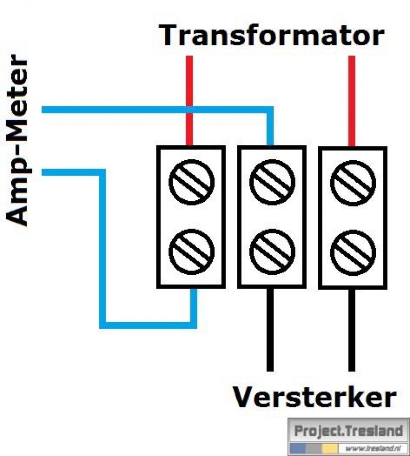

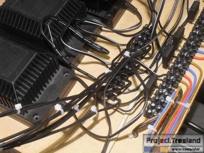

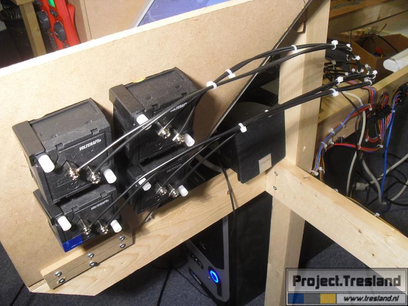

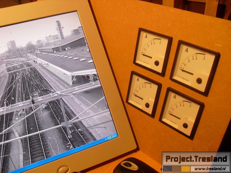

Vandaag de 3 resterende ampèremeters ingebouwd. Ik kan nu voor 4 CVLen het stroomverbruik aflezen.
Het vooraanzicht in aanbouw
De achterkant in aanbouw
Aangesloten m.b.v. kroonsteentjes
En nu in een eenvoudig schema
Zie ook
http://tresland.nl/verslagen/verslagen_4.html
m.vr.gr.
Harrie
