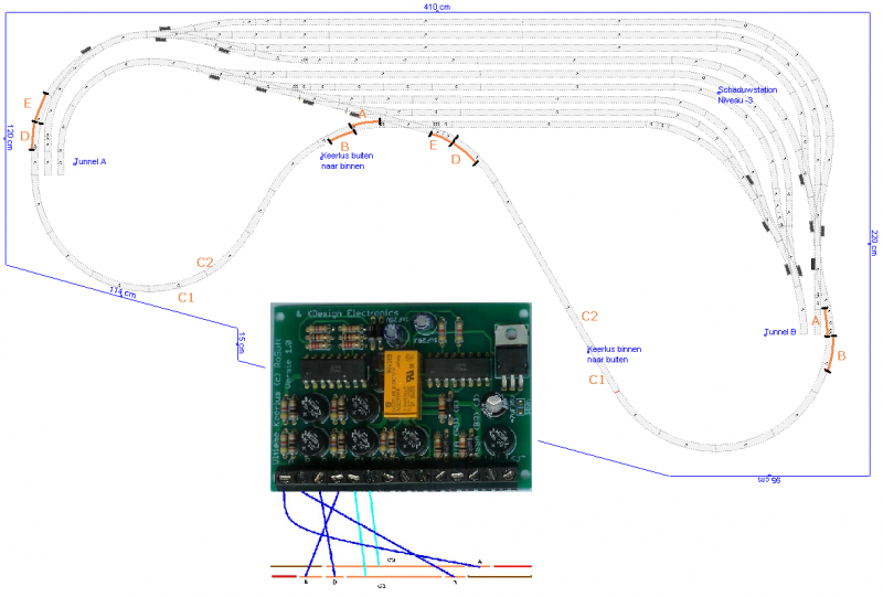

Ik wil 2 keerlussen aanleggen m.b.v. de Ultieme / eXtreme keerlusmodule volgens onderstaande tekening. Ik zou graag de maximaal toelaatbare lengte (C1) voor de trein willen behouden.
Nu is mijn vraag of de detectiestukken (rood aangegeven) van 125mm lang genoeg zijn?
gr. Harrie

« Reactie #214 Gepost op: 14 September 2010, 09:31:27 »
125mm is meer dan genoeg. Mits... je ook de voorgaande wissels via een diodeschakeling of stroomdectectiemelder aansluit.
Voor de linker 'lus' denk ik dat die misschien wat kort is.... Hangt natuurlijk van je max. treinlengte af. Voor de rest mooi ontwerp zo  (y)

« Reactie #215 Gepost op: 14 September 2010, 09:43:50 »
ik zou de keerlussen al vroeger laten beginnen, met de kruising ertussen. contra: niet gelijktijdig gebruiken van de lussen (maar kan bij de originele versie ook niet), pro: lengte wordt veel groter

« Reactie #216 Gepost op: 14 September 2010, 10:56:47 »
Bedankt voor jullie reacties.
@ Karst
De maximale treinlengte hou ik op 2m. Het linker gedeelte is 2160mm (volgens WinTrack). Deze oplossing zou dus goed werken.
@ Fissy
Ik neem aan dat de polariteit in sectie C1 al omgepoold is. Dan zou ik jouw oplossing kunnen gebruiken anders zou ik geloven dat ik bij de kruising een probleem krijg! Zoals boven reeds beschreven is mijn maximale treinlengte 2m daar mijn kleinste opstelspoor ook maar 2.2m is.

« Reactie #217 Gepost op: 14 September 2010, 11:48:12 »
Hoi Harrie,
Ik wil 2 keerlussen aanleggen m.b.v. de Ultieme / eXtreme keerlusmodule volgens onderstaande tekening. Nu is mijn vraag of de detectiestukken (rood aangegeven) van 125mm lang genoeg zijn?
Ik heb ook wat geëxperimenteerd met keerlussen en gebruik daarbij de versie van Stefan's Lokschuppen, (gekocht via eBay bij xteq-tools).
Mijn kortste detectie-stukje is ca. 60mm, daar kan mijn TEE vt11.5 met maximale snelheid overheen zonder kortsluiting.  Even snel uitgerekend: als de trein met een schaalsnelheid van 200km/h rijdt dan is dat ongeveer 640mm/s.  Dat betekent dat mijn schakeling in 60/640 = 0.094 seconden moet ompolen om kortsluiting te voorkomen, blijkbaar lukt dat.
Gewoon uitproberen zou ik zeggen; er zijn nogal wat verschillende "ultieme" schakelingen in omloop, dus de specifieke versie die je hebt zal je toch even moeten uittesten op schakelsnelheid.
Erik.

« Reactie #218 Gepost op: 14 September 2010, 12:01:56 »
polariteit van Sectie C1 is niet belangrijk, als de kruising is voorzien van twee onafhankelijke polariteiten van de spoor en het kruisende spoor.
Maximale lengte = minimale opstelspoor? snap ik niet... ???

« Reactie #219 Gepost op: 14 September 2010, 12:56:29 »
@ Ome Joop
Ik heb reeds 2 keerlussen (1 ultieme en 1 extreme) in elkaar gekutseld. Dus hier ga ik binnenkort mee experimenteren. Wellicht weet Karst wat de minimale (schakel)lengte moet zijn?
@ Fissy
De maximale treingrootte wordt bepaald door mijn kleinste opstelspoor. Aangezien ik iedere willekeurige trein op elk opstelspoor wil kunnen laten staan. Daarbij vind ik een treinlengte van 2m groot genoeg voor de afmetingen van mijn baan.
gr. Harrie

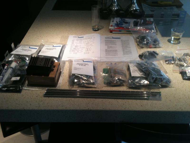

« Reactie #224 Gepost op: 16 September 2010, 16:11:29 »
Dit soldeerwerk!!
De eerste helft van ons Dinamo systeem!!
