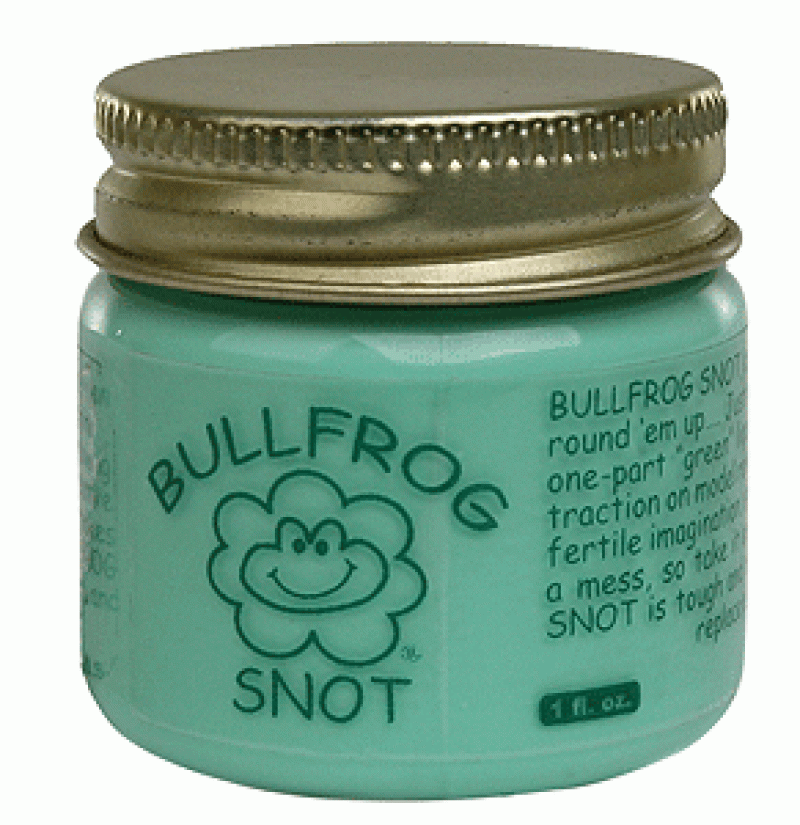

« Gepost op: 06 May 2010, 19:23:06 »
Liquid Plastic Traction Tire for Locos 1 Ounce Bottle
Walthers Part # 174-1
A scale, $24.95, currently in stock at Walthers
[/sup]Increase the Pulling Power of Your Engines
Got a loco that can't get a grip? Bullfrog Snot provides a quick and easy way to improve the pulling power of HO, N or Z Scale engines - without taking them apart!
Simply power up your loco so the wheels spin slowly and apply a light coat to the wheel/s on the geared axle. Allow it to cure (Bullfrog Snot dries at room temperature), and prepare to be amazed the next time you run your model! Great for engines that didn't come with traction tires, it can also be used to replace old, dried-out or missing tires on your motive power too.
Bullfrog Snot comes in a handy one-ounce jar, and is ready to use.

't is maar goed dat het geen 1 april is............... :o
Ik vraag me af hoe het dan met de stroomafname zit. Is dit snot electrisch geleidend?
Jelle.
Er staat ook bij dat je het alleen op de aangedreven wielen doet, anders heeft het sowieso geen zin. Antislipbandjes zijn toch ook niet geleidend?

Als je op internet rondzoekt, dan kom je heel wat positieve reacties tegen vanuit de VS. Het wordt voornamelijk gebruikt bij spoor N locs en je kunt het zien als zelfgemaakte slipbandjes. Het voordeel van deze snot is dat het geen rommel achterlaat op de rails, wat je anders wel met de rubbere bandjes hebt.
Ik zat te denken om dit goedje over de bestaande slipbandjes te doen, zodat de rails minder vies wordt, maar wel de trekkracht behouden blijft.

Bij dit soort dingen is de eerste vraag die bij mij opkomt: wat voor spul is dat eigenlijk?
Het moet wel iets heel bijzonders zijn, een potje van nog geen 30 gram voor 25 dollar.

Alweer een Amerikaan die het warm water heeft uitgevonden, de commerciele weg heeft gevonden en denkt rijk te worden.
Een echte vinding is dit nu ook weer niet, haal gewoon in een aquarium winkel een tube aquarium kit (doorschijnend cilikonen) en je hebt het zelfde resultaat.

en zie het spul er dan maar es gelijkmatig op te krijgen, anders hobbelt de loc meteen. Wat is er zo moeilijk aan ff een groefje in een wiel draaien?

Op deze site laten ze duidelijk zien hoe het werkt. Erg simpel zo te zien.
http://www.bullfrogsnot.com/pages/How_to.html
Voor lang niet iedereen is het even simpel om een groefje in een wiel aan te brengen. Bovendien leveren rubberen anti-slipbandjes een vervuiling op de spoorstaven op.
Zo simpel is het.
Heb je daar ervaring mee?
Nou, als je geen draaibankje hebt en niemand kent die er eentje heeft.... :-\

Met een tandenstokertje wat aanbrengen op het wiel dat eers gereinigd is met wasbenzinne en droog is, vet kunnen we niet hebben.
Breng het een beetje gelijkmatig aan.
Neem een stukje rechte rail voorzien van stroom, plaats locje op de rail, Voor N 2cm vooruit rijden, voor Ho 3cm.
Direkt het overtollige silikonen verweideren van de zijkantjes wat uitpuild, eens droog trekt ge gewoon alles van het wiel terug af.
Laat siliconen een 12 uurtjes drogen, als je met je vinger over het wiel   wrijft word je zo al een tegenwerking gewaar.
Kunt hier ook de rubber bandjes mee veranderen, slechts een tegelijk en telkens laten drogen.
Wanneer je deze gelijktijdig doet krijg je nooit een gelijkmatig vlak, inzakken van het wiel over de rail enz..
Eventjes vergeten te melden, rail inwrijven met een drupje puur zeepsop of afwas middel, anders plakt siliconen ook op railstaaf.
