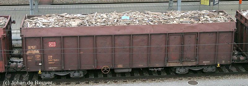

Precies 9 jaar geleden gefotografeerd als Ealnos in houtafvaltrein ook wel houtsnippertrein genoemd.
foto van trein en nog een foto

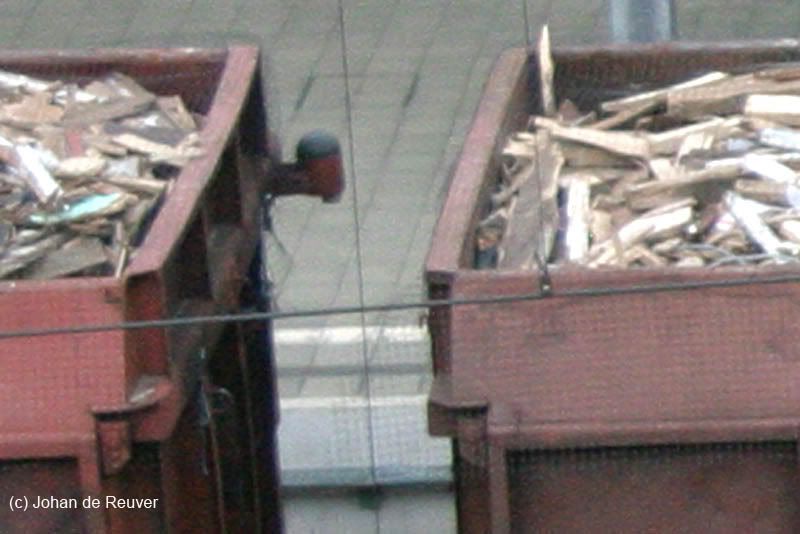

Foto van de bovenzijde heb ik niet. Zitten groene netten over de wagons heen getrokken.

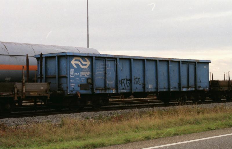

Zijn dat nou NS Eanossen die verhoogd zijn dan?
Of was dit een aparte serie wagens?
Op de eerste foto links staat wel een mooi exemplaar, ietwat verroest...

Heeft idd een verhoogde rand gekregen en werden dus Ealnos.
Reed destijds naast SBB en DB stammen een volledige NS stam in de houtsnipper op Italië.
2 jaar geleden trof ik hier en daar een verdwaalde blauwe Ealnos aan in de houtsnipper met gewijzigde opschriften (lees andere eigenaar).

Ik heb nog wel een foto van een beladen DB Ealnos met houtafval.
In de uitvergroting kun je zien dat de wagons met dunne groenen netten zijn overtrokken om het uitwaaien van het houtafval te voorkomen

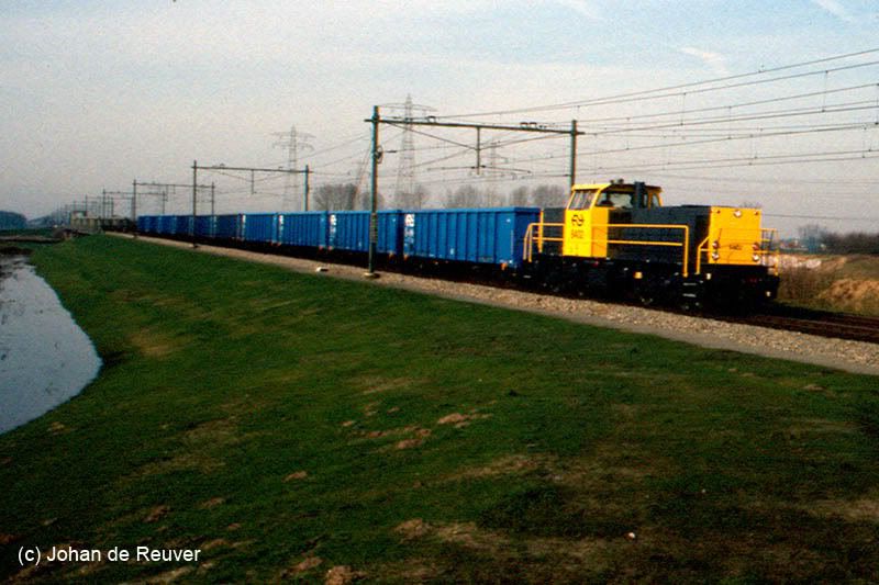

Uit hoeveel wagens bestonden deze houtsnippertreinen?
Ik dacht nl altijd dat er maar iets van 20 wagens in het blauw waren afgeleverd, maar als ik de lengte van die treinen zie zijn het er wel meer. :o

Blausee_Mitholz
Re:NS Eanos
« Reactie #8 Gepost op: 04 May 2010, 23:04:45 »
@Blausee-Mitholz,
Antwoord staat in de tweede gegeven link ............

Hier een mooie Eanos c.a. 10 jaar geleden op Sloehaven gefotografeerd op negatief film en nu met een Canoscan van negatief gescand.
Plezier er mee.
Let wel op de afmetingen, een Eanos is volgens mij langer dan een Eaos. Ze hebben ook meer verstevigingsribben op de zijkant.
Groet, Albert.
