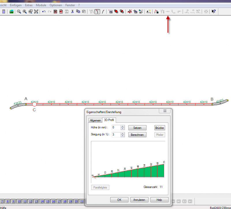

Om een spoor te laten hellen of dalen in Wintrack (Ik gebruik Wintrack 9 duits) doe je het volgende (Zie foto):
Ontkoppel eerste het stuk spoor dat je wilt laten dalen of hellen. Selecteer het begin (A) en druk op de knop (waar de rode pijl bij staat). Indien de rails losgekoppeld is wordt dit aangegeven met een geel bolletje tussen de rail-einden. Indien je deze knop nogmaals indrukt wordt de rail weer gekoppeld. Doe dit ook met het andere einde van de spoorlengte (B). Klik nu met de rechtermuisknop op het stuk rails waar de stijging of daling moet beginnen (C). Er verschijnt nu een popupscherm en selecteer hier "eigenschappen" o.i.d (bij mijn duitse versie staat hier "Eigenschaften/Darstellung....") Je krijgt nu het eigenschappenscherm voor dit stuk spoor en selecteer het 2e tabblad met de naam "3D-Profil" (Zie figuur). Voer bij "höhe" de starthoogte van het spoor in. In dit voorbeeld gelijkvloers dus 0mm. Bij "Steigung (in %)" kun je het hellingspercentage ingeven totdat de juiste hoogte van het baaneinde bereikt is. In dit voorbeeld met Rocoline zie je dat bij een lengte van ongeveer 2,53m een hoogte van 7,5cm bereikt wordt bij een toch wel maximale helling van 3%. Zoals iedereen al zegt; 3% is echt het maximum. Voor het tekenen van een klimspiraal kan ik je ook verder helpen. Mochten er verder nog vragen m.b.t. Wintrack 9 zijn dan hoor ik ze graag. Ik hoop dat ik je verder heb kunnen helpen.
Harrie
« Laatst bewerkt op: 02 May 2010, 14:40:10 door Harrie Denessen »

Harrie Denessen
  • www.grensspoor.nl
  • Berichten: 464
  • 1001 uitdagingen te gaan
    • Grensspoor
Re:Wintrack 9.0 rails hoogte aanpassen (dalen / stijgen).
« Reactie #9 Gepost op: 02 May 2010, 15:33:28 »
Hallo Clinten,
Zorg eerst dat het te stijgen of dalen traject een gelijke hoogte heeft. In te stellen via "hoogte" in eigenschappen en dan doorvoeren. Als het goed is moet je nu gewoon de helling op daling in kunnen voeren vanaf het punt dat je wilt. Het kan ook zijn dat je een negatieve helling in moet voeren. Als je wilt kun je me ook het .tra bestandje toesturen. Dan kijk ik er even naar.
gr.
Harrie
