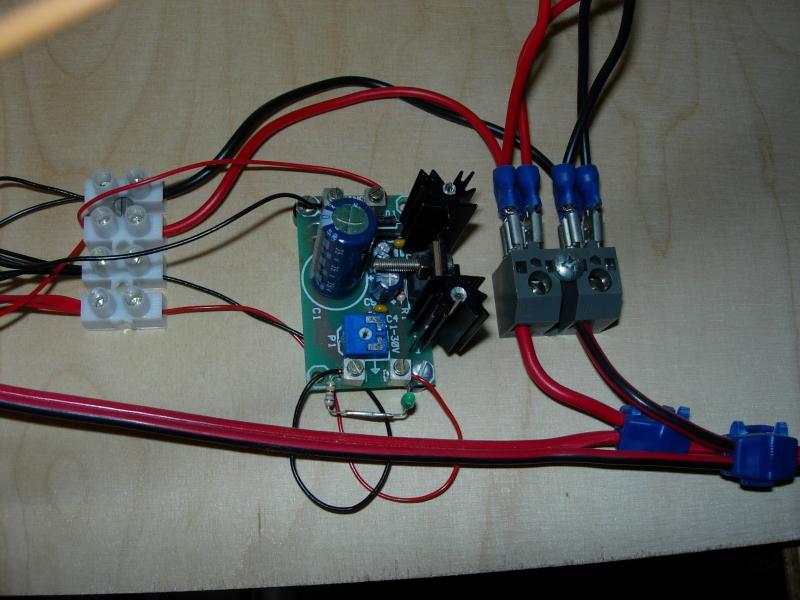

  • Berichten: 22847
Re:Tortoise en Roco 10775 wisseldecoder
« Reactie #14 Gepost op: 30 April 2010, 21:25:12 »
Een kleine gestabiliseerde voeding en je hoort echt helemaal niks, al leg je je oor tegen de aandrijving.
Deze is regelbaar dus eigenlijk nog te ingewikkeld, maar ik had het printje intertijd nog liggen.
