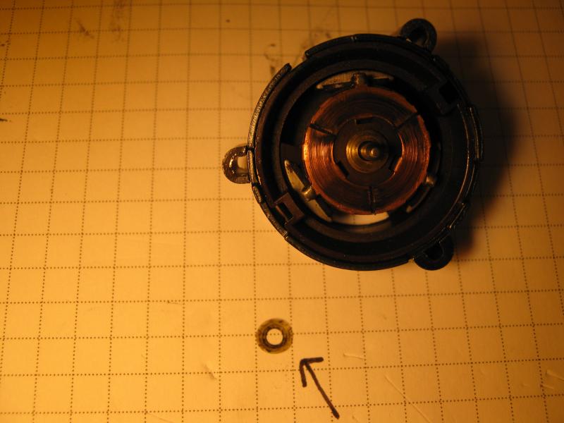

Denk dat tijdens een schoonmaak sessie de beste man hem niet goed in elkaar heeft gezet/ het kleine ringetje kwijt is geraakt want het gaat echt werkelijk om milimeterwerk...
Zou dus de motor eens uit elkaar halen en kijken of het kleine ringetje (zit daar een ringetje in? ja echt!) er nog wel inzit...
Grt,
Gerard
ik heb een ringetje gevonden
kijk naar de foto
met vriendelijke groet,
bert2

Hallo Bert,
Leuk zulks een V100 van Flm, rijdt rustig en valt niets op aan te merken. Jammer van het gat in de zijde, maar dat kan je mooi dichtwerken met een plaatje styreen zoals beschreven eerder.
Nu moest door toevoeging van het ringetje nog enige speling geven op de motor, kan je nog altijd van het asje en koperen tandwieltje wat materie aan de buitenzijde wegvijlen of slijpen, er is voldoende speling met het grote tandwiel.
Tipje: Voor aankoop van tweede hands mareriaal, tracht dit zoveel mogelijk persoonlijk te kopen op ruilbeurzen, hier vind je meestal wel een testbaantje.
Voor een koop op koopsites, probeer eerst kontakt op te nemen met de koper en maak goede afspraken aangaande terugzending van eventueel het gekochte goed, meestal maakt een verkoper hier geen probleem van als deze weet dat zijn produkt in orde is. Laat hem gewoon een mailtje sturen met zijn akkoord.
Zelf heb ik nog maar 1 maal een locomotief gekocht die het helemaal niet deed zonder afspraak en was hierdoor 107€ armer. Heb deze nadien terug verkocht onder vermelding, alleen voor staand model, dit heeft me dan toch nog 32€ opgebracht.
Sindsdien maak ik altijd goede afspraken, zonder geen koop!
Matheus.

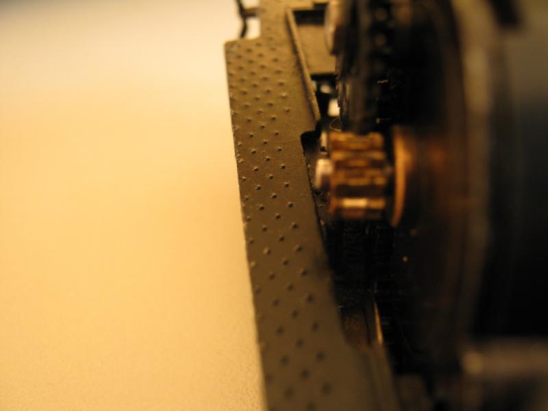

Re:tandwiel diesel lok. fleischmann past niet
« Reactie #20 Gepost op: 27 April 2010, 12:16:00 »
oke bedankt voor je reactie,
ik heb nog wel een foto, die plaats ik zo, eerst effe eeten :D

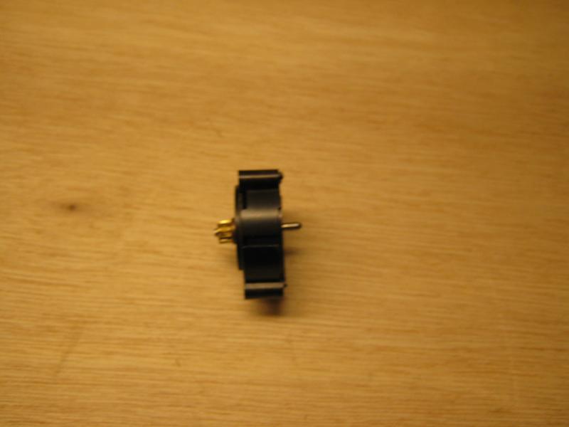

« Reactie #21 Gepost op: 27 April 2010, 12:45:15 »
foto van motor boven af

Hoi Bert,
je hebt dit ringetje toch aan de andere  binnenzijde van de motor geplaats hoop ik, de zijde waar ook het tandwiel zich bevind, anders blijft de situatie hetzelfde.
De bedoeling met het ringetje is dat je de ganse rotor verschuift naar de andere kant en zodoende meer plaats kreeert om het gat te dichten en de as met tandwiel meer speling geeft zodat deze de kap niet meer raakt, vandaar ook dat ik in een vorig antwoord aangaf dat je desnoods nog wat van de motoras en tandwiel aan de buitenzijde  materiaal  kon wegvijlen of slijpen.
Matheus.
« Reactie #26 Gepost op: 29 April 2010, 10:05:06 »
Beste,
tandwiel is bijna twee a drie keer breder dan het tandwiel er boven.
Vijl er gewoon een stukje af. Dan zit je ook binnen de kap.
dave
