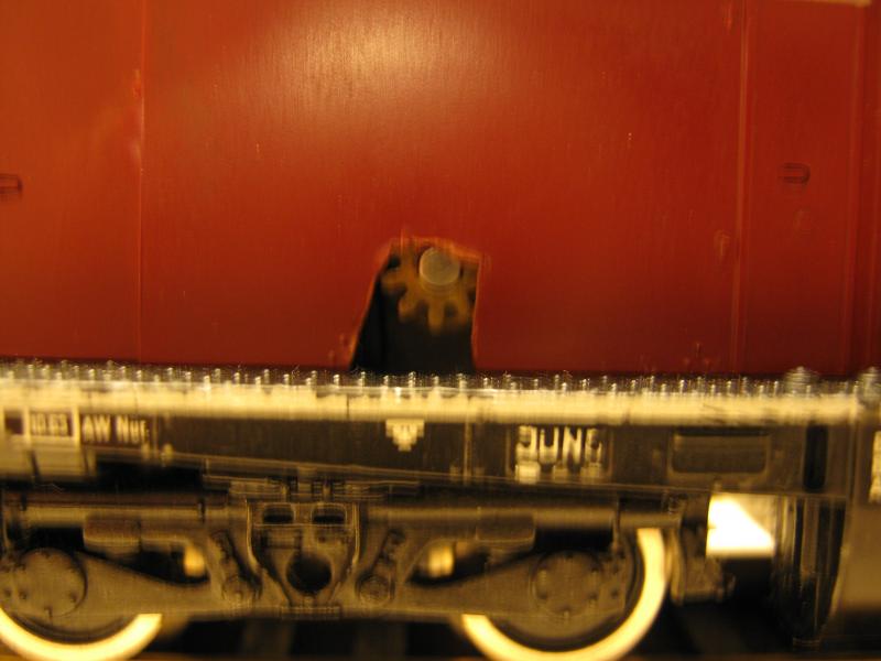

Een tijdje geleden heb ik een dieselloc gekocht.
De vorige eigenaar was in 1 woord niet slim want een tandwiel liep tegen de kap.
Inplaats dat hij het probleem verhielp knipte hij een stuk uit de kap
2 foto's
Zijn er meer mensen met het probleem dat een tandwiel aanloopt, of heb je een tip om het gat te dichten,
dan hoor ik het graag
met vriendelijke groet,
MdR

je kan proberen het gat voorzichtig dicht te plamuren, en dan glad schuren en dan een likje verf erop en je ziet er niks meer van.
p.s. van welk merk is de loc?
gr. Maarten

Ik zou het anders doen:
- Eerst ervoor zorgen dat het gat netjes vierkant wordt
- Vervolgens van (+/-) dezelfde dikte als de kap stukje styreen erin verlijmen, precies ter grote van het gat.
- Het kleine kiertje tussen styreen en rest van kap dicht plamuren
- Schuren met waterproof schuurpapier
- Overspuiten
Grt,
Gerard

Met alleen plamuur los je het niet op. Ik zou eerst eens kijken waarom het tandwiel tegen de kap loopt. Heb je geen foto van het onderstel zonder de kap? Als dat probleem is opgelost zou ik een plaatje styreen in de opening lijmen en eventueel bijwerken met plamuur.
Maarten

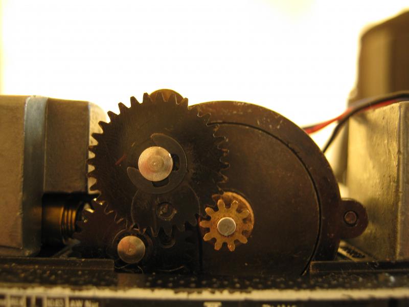

ik maak even een foto een moment
bert2
  • Berichten: 100
    • http://www.youtube.com/watch?v=D6KXZBKp1iQ
Re:tandwiel diesel lok. fleischmann past niet
« Reactie #6 Gepost op: 26 April 2010, 20:07:15 »
het is een fleischmann,
de foto's worden geupload
bert2

Ik heb die van mij ook even open gemaakt.
daar heeft het tandwiel 2 mm speling.
Zit het draaistel exact in het midden?
Vr. groeten,
Bob

Denk dat tijdens een schoonmaak sessie de beste man hem niet goed in elkaar heeft gezet/ het kleine ringetje kwijt is geraakt want het gaat echt werkelijk om milimeterwerk...
Zou dus de motor eens uit elkaar halen en kijken of het kleine ringetje (zit daar een ringetje in? ja echt!) er nog wel inzit...

kan je vertellen waar het ringentje naast of op zit in de moter
stig
  • Berichten: 10080
« Reactie #11 Gepost op: 26 April 2010, 22:07:55 »
Op het asje waar het verschoven tandwiel op zit natuurlijk... Wist je dat het model een gebrek had toen je het kocht?
