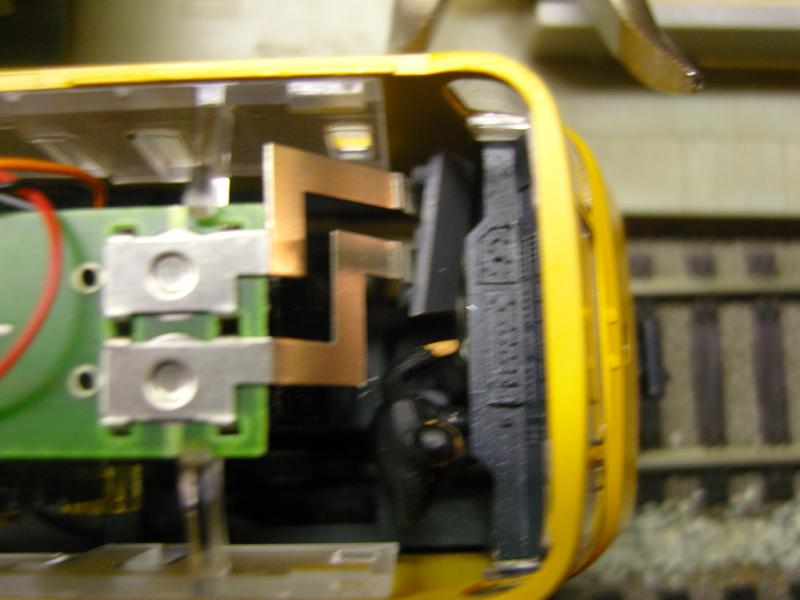

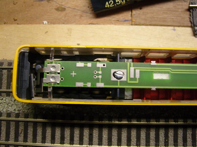

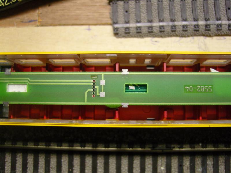

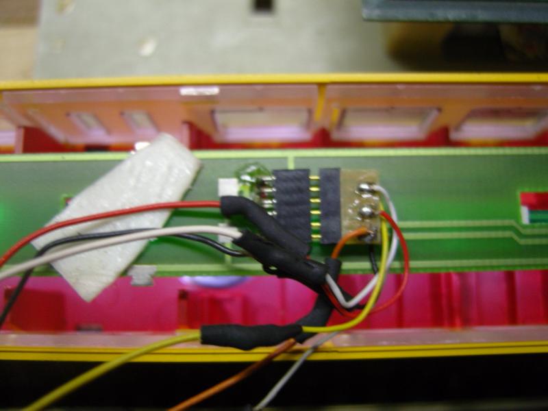

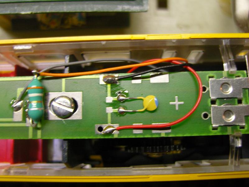

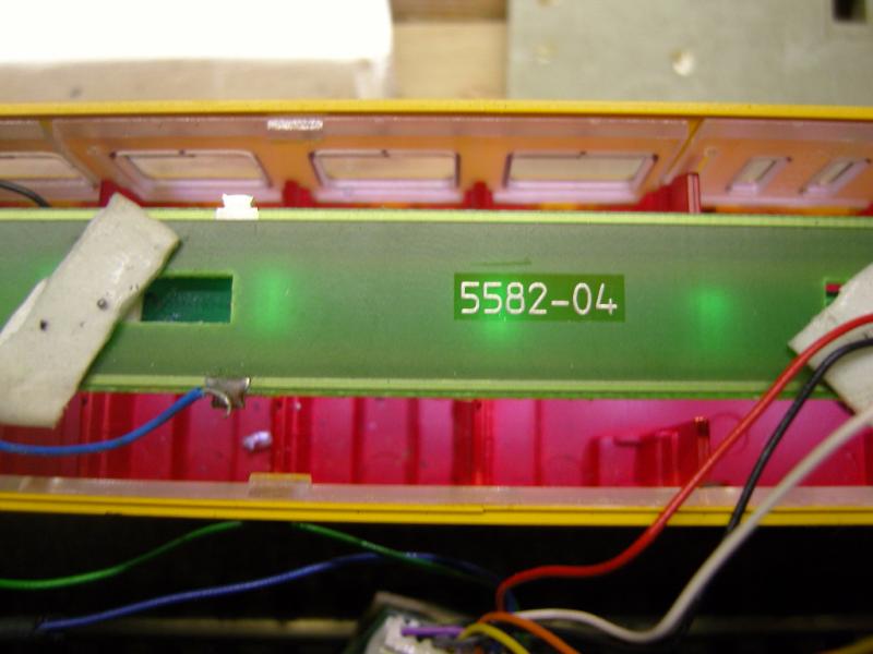

Re:citypendel en hondenkop met rare verschijnselen

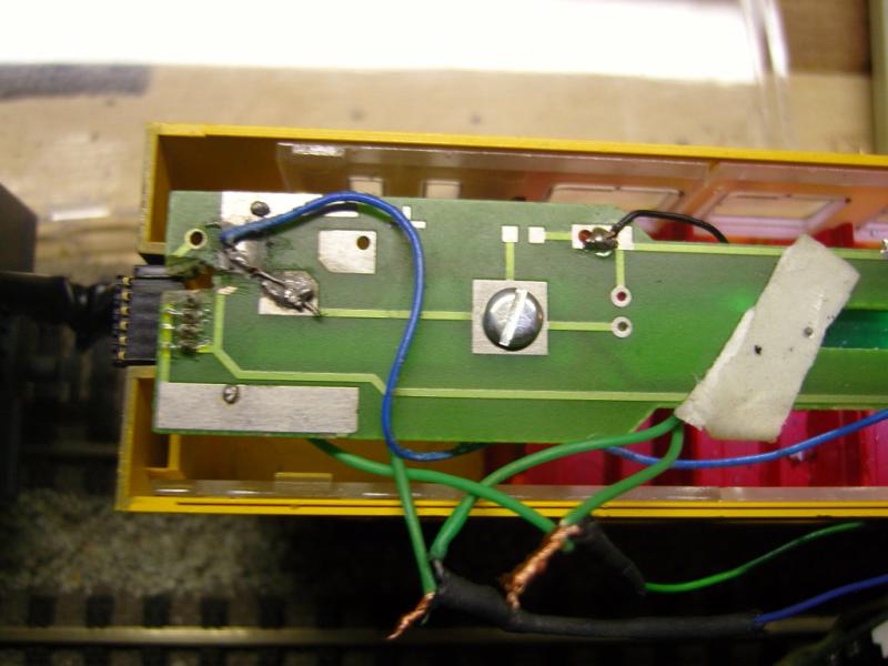

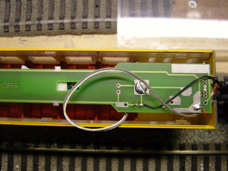

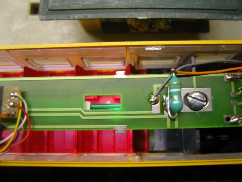

« Reactie #8 Gepost op: 26 April 2010, 13:14:59 »
de fotos
motor bak
Blausee-Mitholz  nee deze decoder kan je van de draden los kopelen dat heb ik ook gedaan toen heb ik gesoldeerd, wat betreft het naast ligende spoor  is stroomloos nog
{{ ps pols bandje ? >> aarde  heb ik nog nooit van gehoord of gebruikt ( waar  aa nmoet je dat aarden dan ? ) }}
gr arnaud verandering  ruimte tussen de fotos

Als je de decoder soldeerd gebruik je dan ook een polsbandje voor aarding? Erg belangrijk!
Ik heb nu al toch een stuk of 15 decoders geïnstalleerd (wel allemaal ESU LoPi V3's..) maar ik heb nog nooit van/over deze maatregel gehoord/gelezen.
Als dat zo zou zijn zouden we ook onze baan niet meer aan mogen raken, want ook op die manier zouden we de decoder wel eens een aardige ESD-optater kunnen geven...
Ik kan niet precies zien wat je hier gedaan hebt, maar het komt nogal slordig op me over...
https://images.beneluxspoor.net/bnls/SNC10005.jpg
Voor de rest kan ik alleen maar adviseren om de boel eerst eens op basisniveau werkend te krijgen.
Koppel alle lampjes en dergelijke los, en sluit alleen de stroomafname en motor aan: als er dan al vreemde verschijnselen optreden wordt het foutzoeken.
