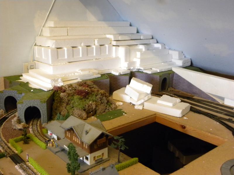

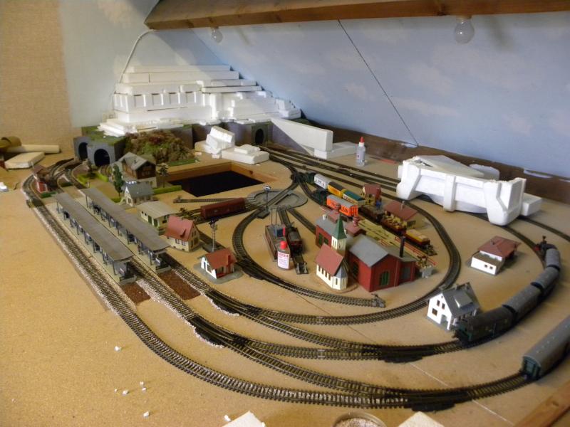

Hier nog even een paar foto's van het bouwen van de berg.
Geeft wel een bende al dat '' piepschuim '', maar het vordert snel, en het ruimt onder de tafel lekker op !!!
Het hele bouwwerk afsmeren met flexibele tegellijm, dit voor de grootste naden weg te werken, en gelijk een beetje natuurlijke werking in het geheel te krijgen.
Tot zover maar weer even, de volgende keer weer meer van de vorderingen tot nu toe.
Groeten Jan.

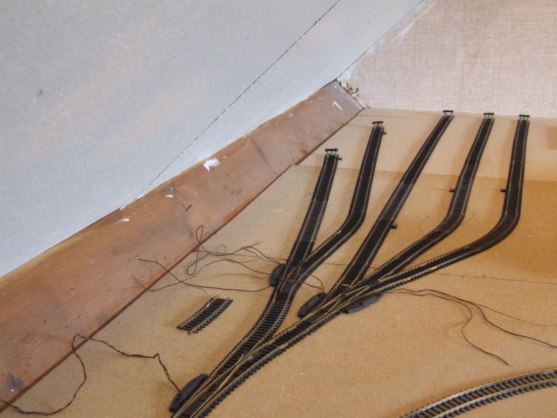

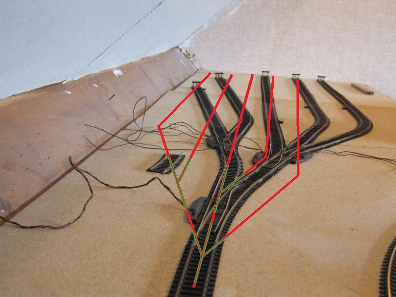

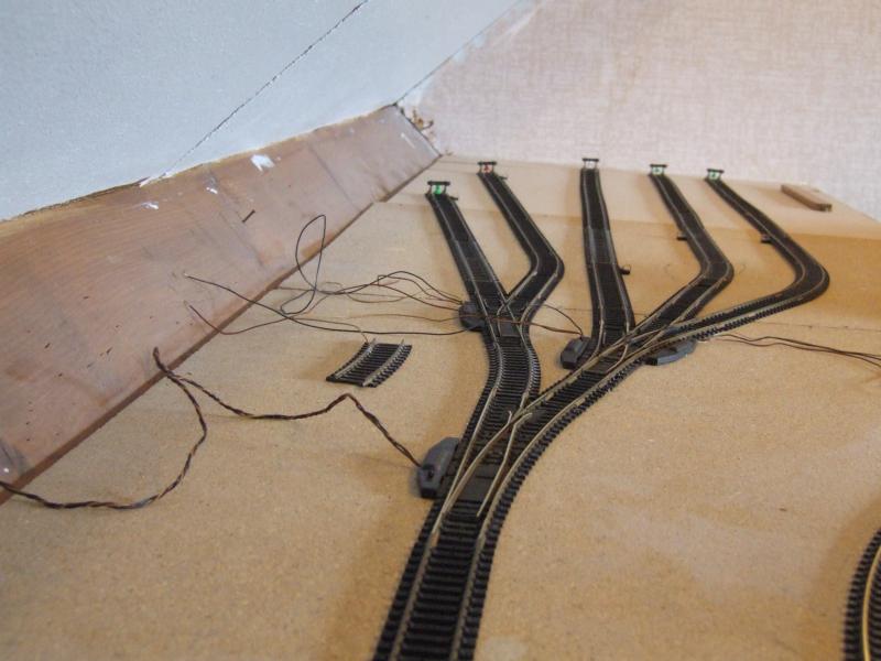

Weer even een update, en de beloofde foto's van het in aanbouw zijnde locdepot.
Door het mooie weer ( veel fietsen en genieten ), later dan verwacht.
De twee meest rechtse sporen wil ik gaan voorzien van inspectiekuilen, en op het middelste spoor komt de locloods met kolen en water bevoorrading. Op de twee linker sporen wil diesel tanken en ketel reiniging laten plaats vinden.
Groeten Jan.
Basilicum
Prae-adviseur
Berichten: 5413
Re:Nieuwkoop in H0
Reactie #29 Gepost op:
26 May 2010, 14:06:33 »
Jan,
Dit emplacementje ziet wat onrustig uit. Ik zou de wissels op een andere volgorde leggen. Het bijkomende voordeel is, dat de sporen langer kunnen worden. Eventueel kunnen leg je de sporen wat verder uit elkaar, dan ik geschetst heb, voor de loods en bijkomende installaties.
Een schetsje:
Succes.
Basilicum
