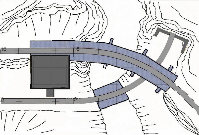

Laat ik ook maar eens een start maken met het tonen van de vorderingen.
Het wordt een diorama met Amerikaans 30 inch smalspoor, 0n30 dus. Niet erg exotisch dus, maar ik hoop er iets moois van te maken. De bouw van dit diorama is mijn eerste ervaring met die schaal en dat geeft me mooi de gelegenheid om er wat gevoel voor te krijgen en te kijken wat er mogelijk is. Twee vliegen in 1 klap dus.
Het wordt een mijnthema, hoewel, de eigenlijke mijn, groeve, of wat dan ook is ver te zoeken. De overslag van elders gedolven stenen staat centraal. Via een hoog spoor en een brug wordt de erts met kiepkarren aangevoerd en in een bunker gestort. Via een laag spoor en hoppercars worden ze naar een bestemming vervoerd. Hieronder zie je het plannetje.
Waarschijnlijk pendelt er maar over 1 spoor een treintje. Verder zal ik geen bewegende elementen inbouwen. Kost teveel tijd.

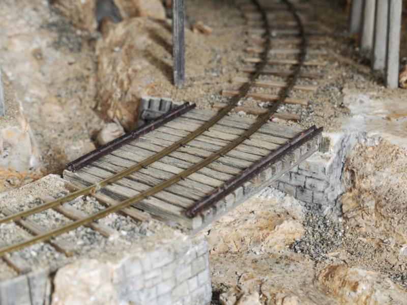

Hier alvast een 1e plaatje van een bruggetje in het onderste spoor.

Ziet er top uit Herman. (y)
Ik zie een vervolg gaarne te gemoet.

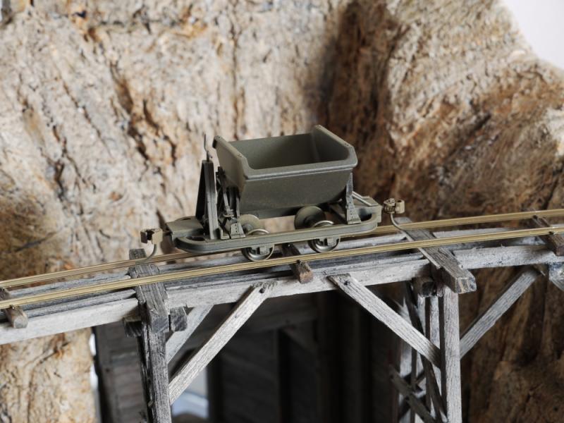

Gisteren en vanmiddag bezig geweest met het aanleggen van het hoog gelegen spoor.
Zoals je kunt zien ligt het op slechts enkele bielzen. Er moeten er nog heel wat bijkomen, hoewel ik ze niet zo dicht op elkaar ga leggen als bij het lage bruggetje. Want dat is me te veel werk.

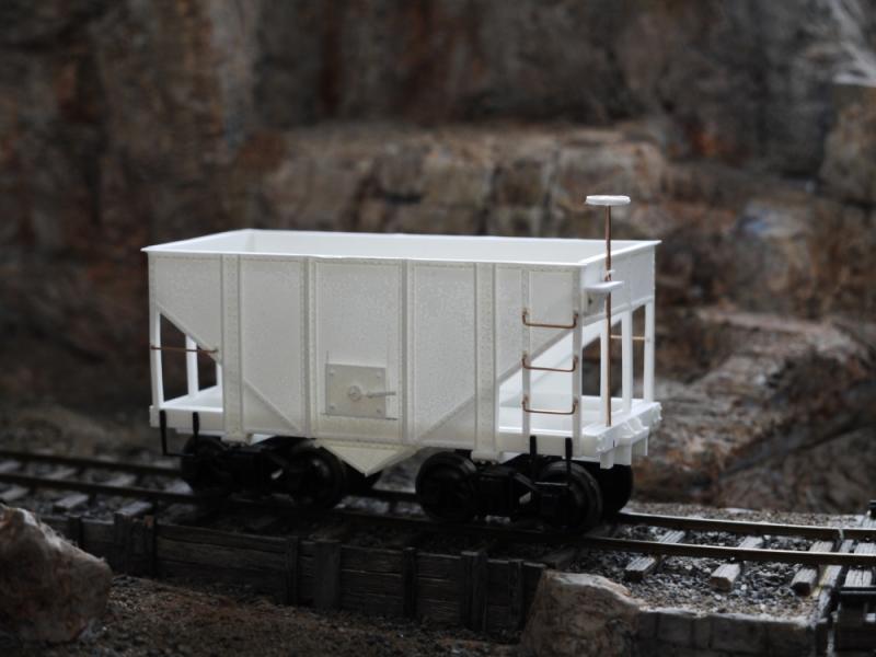

Eind vorige week ook de hopper voor onder de bunker in elkaar gelijmd. Het is een resin kitje van Boulder Valley Models. Het is een erg mooi detailleerd ding en heel fijn uitgevoerd en daardoor op sommige punten erg kwetsbaar. (hoe zou ik dat toch weten  ::)) Ik heb hem voor een groot deel vastgelijmd met Nexus lijm van Bison Kit. Da's 1 componentenlijm die pas na 20 seconden uithardt tot een verbinding die minstens zo sterk is als met 1 secondenlijm. Ideaal spul. Hij karretje staat overigens nog op nooddraaistellen.
Ben in de afronding van de Dunkirk kit van Boulder Valley. En ik ben het helemaal met je eens, erg mooie kits.
Ik ben dan ook benieuwd naar het eindresultaat van je dio :)

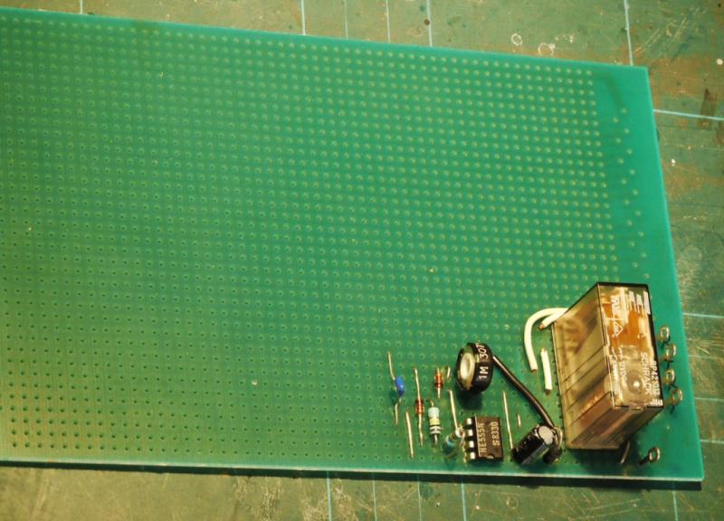

Er moet nog wat gaan pendelen dus maar eens een pendelautomaat in elkaar gebatst.

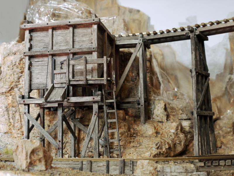

De achtergrond is inmiddels ook geschilderd, maar daar ben ik nog niet echt tevreden over. Op de foto is het boven de bunker zichtbaar. Het plastic op de bergtoppen is om te voorkomen dat ik de berg mee schilder.

Het pendelt, dus technisch gezien ben ik nu klaar  ;D,
Hier de besturing.
Grote print met 2 pendelautomaten, een voedingsprintje en 2x regelbare voeding als rijregelaar. Werkt prima en betaalbaar.
