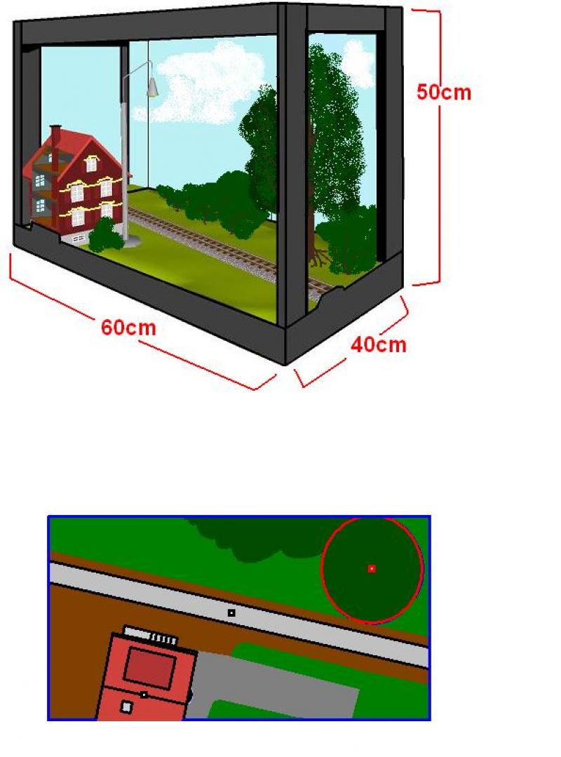

Er komt een heel klein stukje Nederland in schaal 1/25.
Basis is een vakje enkelspoor op een spoordijk met daarnaast een oude baanwachterswoning, welke doorsneden is door het eindigen van het diorama: hier kun je de woning dus inkijken.
Op het spoor pendelt, zoals het er nu naar uitziet een, zelf te bouwen, vroege Sik.
Het beoogde tijdperk is III: misschien ga ik nog verder terug in de tijd, en komt er wat anders te rijden.
Ik heb een kast gemaakt met frieslijst, in de verhoogde bodem ligt de voeding en aansturing. Deze week komen er foto's van de railbedding en het fundament van de woning.

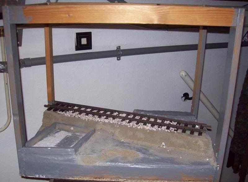

Zoals beloofd hier de eerste 'bewijzen'

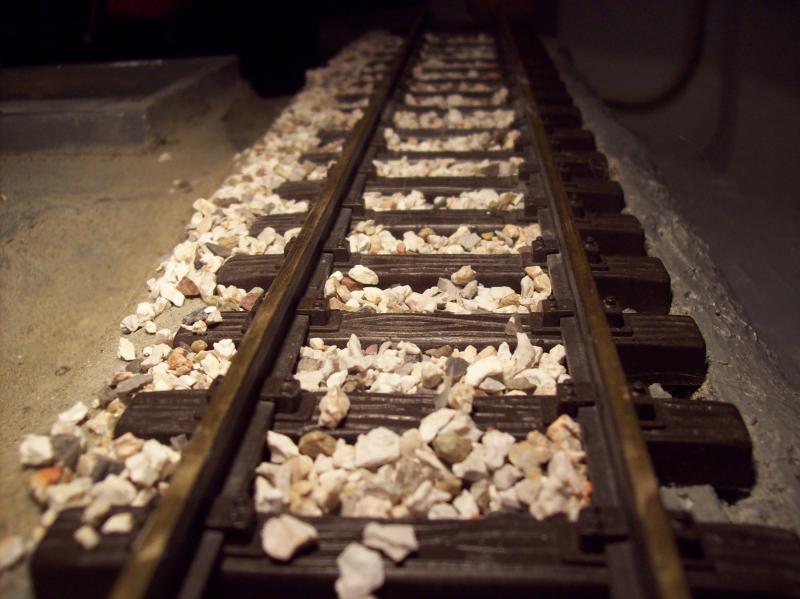

De bak waarmee de maatvoering van 60x40x50cm is vastgelegd is klaar: De verhoogde bodem met ruimte voor het hoofdstuk electro is erin gelijmd en er begint zich een spoordijkje te vormen...
En den beginne was er....
Proefstukje met ballast

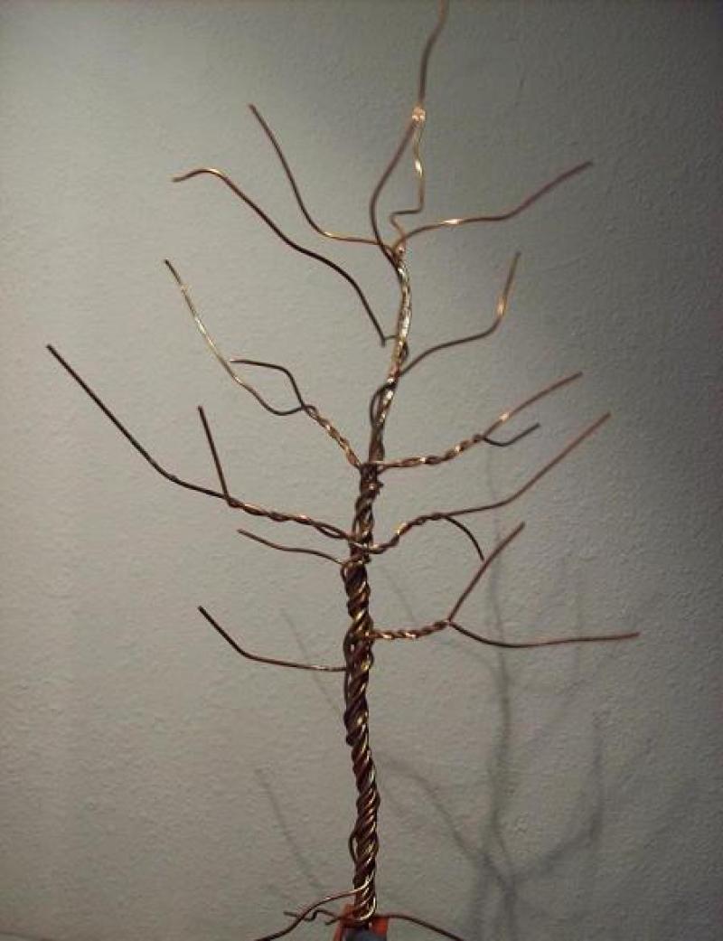

De eerste boom in aanbouw: ik ga de Grove Den methode eens proberen.
Deze wordt alleen wel 40cm.....
Wordt vervolgd!

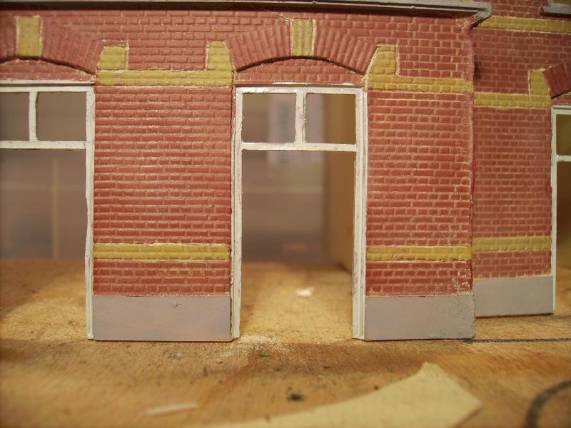

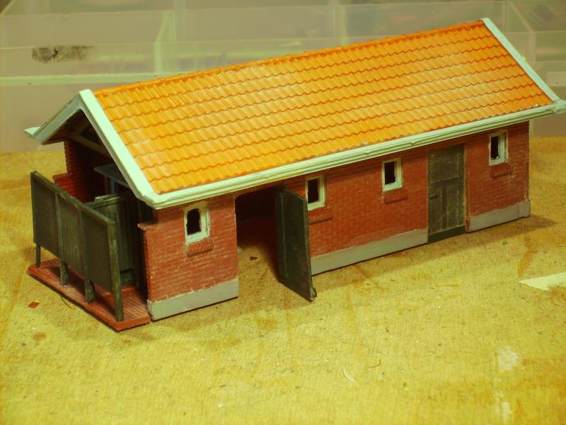

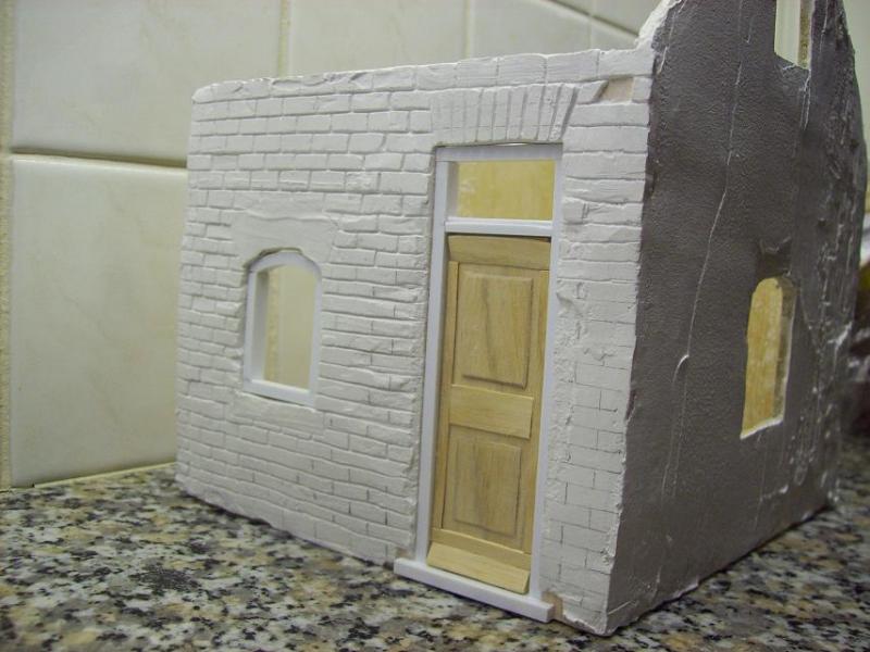

Stiekem klussen we toch vast verder...de aannemer is begonnen met het bouwen van een baanwachterswoning.
1 muur begint al vorm te krijgen, nu nog een beetje kleur.
Er moet hier en daar nog een kloddertje gips bij, zie ik in dat foute tl-licht

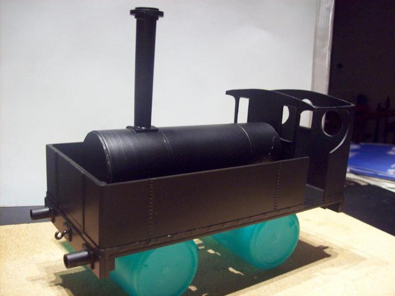

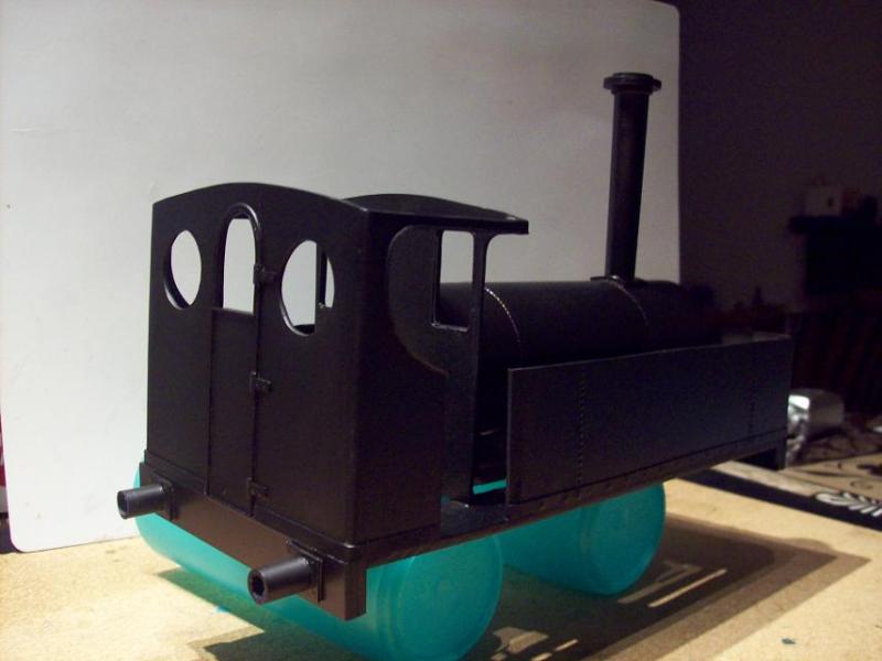

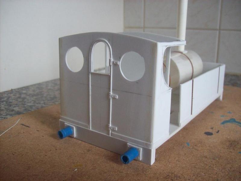

Ik ben, naast het aannemerswerk voor m'n huisje, ook een loc aan het bouwen voor de (korte) pendelbaan. Uit styreen een HSM locje uit de serie Casuaris-Wesp gezaagd ende geplakt, de ruwbouw is zo'n beetje klaar.
Afgelopen weekend had ik nog wat schuur- en schaafweg gedaan, dus meteen ook maar even een laagje zwart voor een betere indruk.
en de achterdeur
Verdere details laat ik er nog even af tot het onderstel klaar is en werkt: Dan kan ik hem daarna veilig afbouwen. Uiteraard komen er spoedig weer plaatjes voor de nieuwsgierigen.

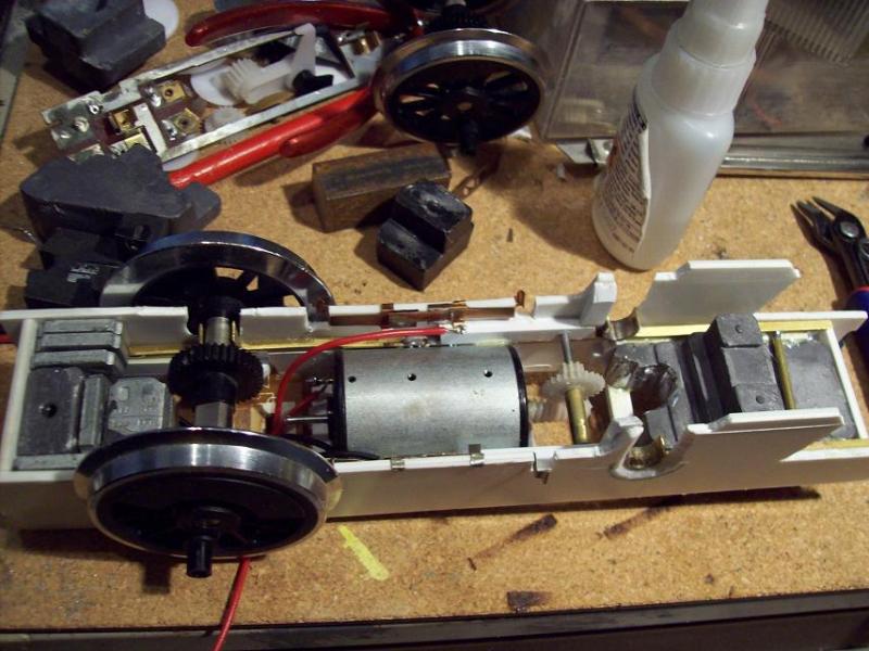

leuke wielen heeft het locje
Bouwt aan H0 modeltrambaan
Heerwijk
Berichten: 5524
Team Mitropa - OHMB
Dioramawedstrijd 2009: Besselspoor
15 September 2009, 20:36:52 »

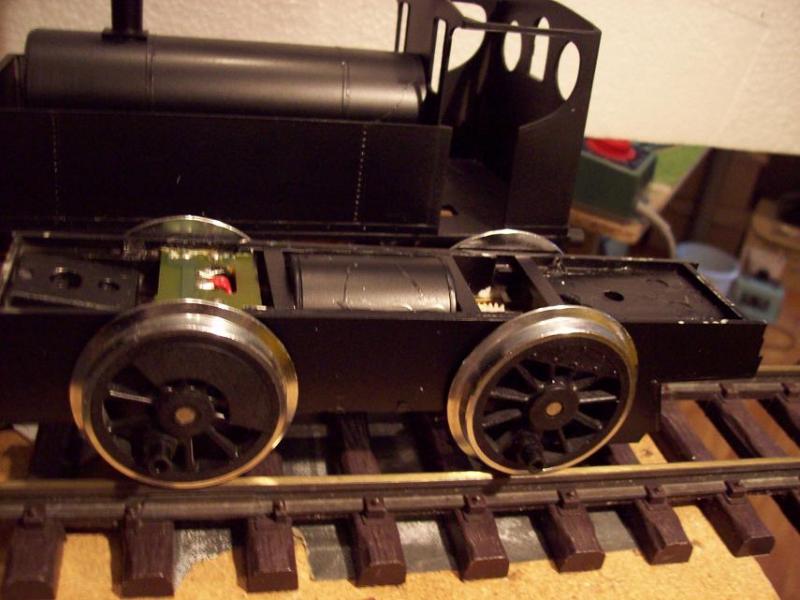

Ja, die bekers had ik alleen ff nodig voor de juiste diameter van 49mm.... inmiddels een onderstel met (roco) motor in elkaar geprut. Styreen lagert niet zo lekker, dus messing rails erin gemaakt waar metalen halve busjes op gesoldeerd zijn, en daarna ingevet.
Daarna van Marklin slepers verende wielcontactjes gemaakt, wat oud ijzer op maat gezaagd voor genoeg gewicht en een printplaatje erin gefrot als centraal contactpunt.
De wielen zijn inmiddels dichtgemaakt (want: schijfwielen...) en de loc maakt z'n proefrondjes tot heden zonder morren. Ook pendelen geeft bemoedigende resultaten.
Binnenkort de eerste teasers in zijn nieuwe, natuurlijke habitat...
Bessel

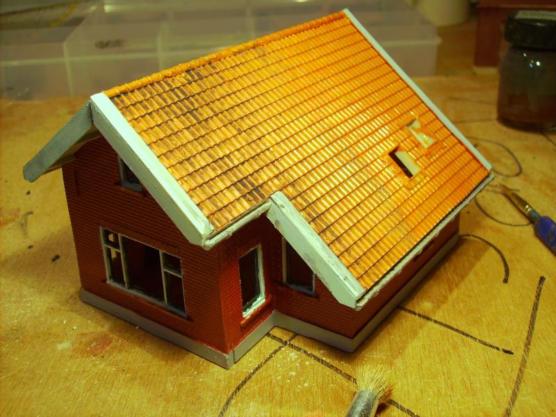

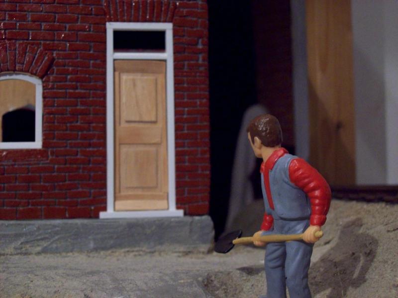

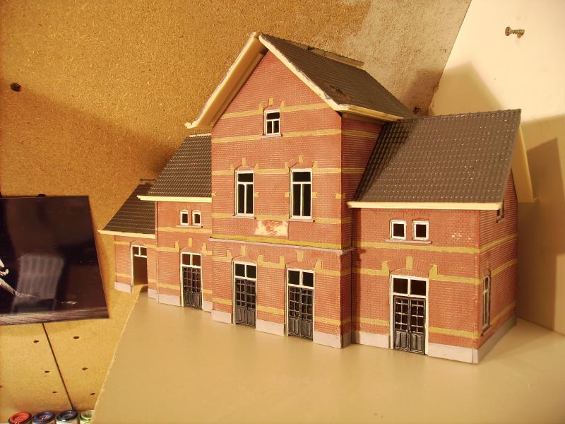

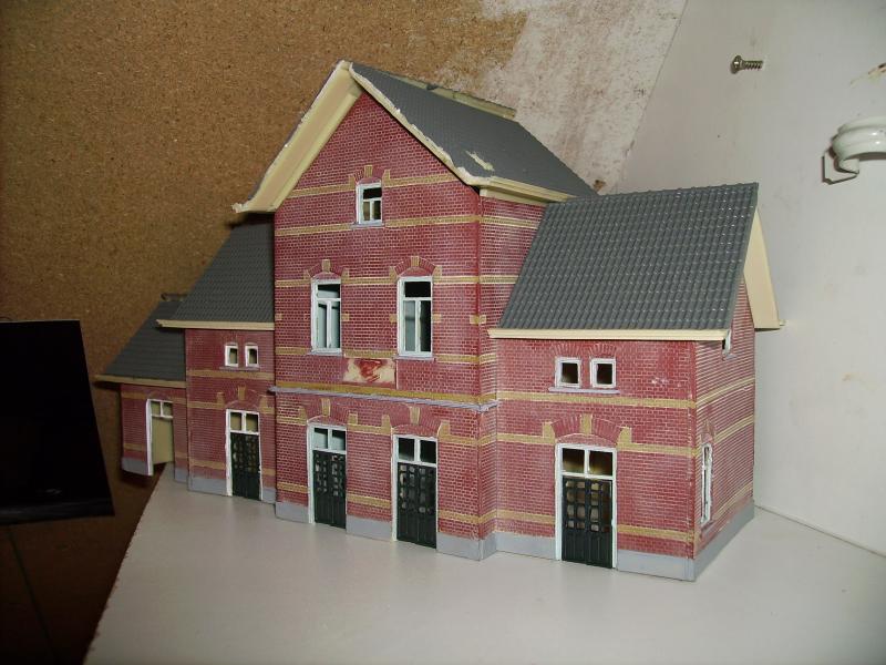

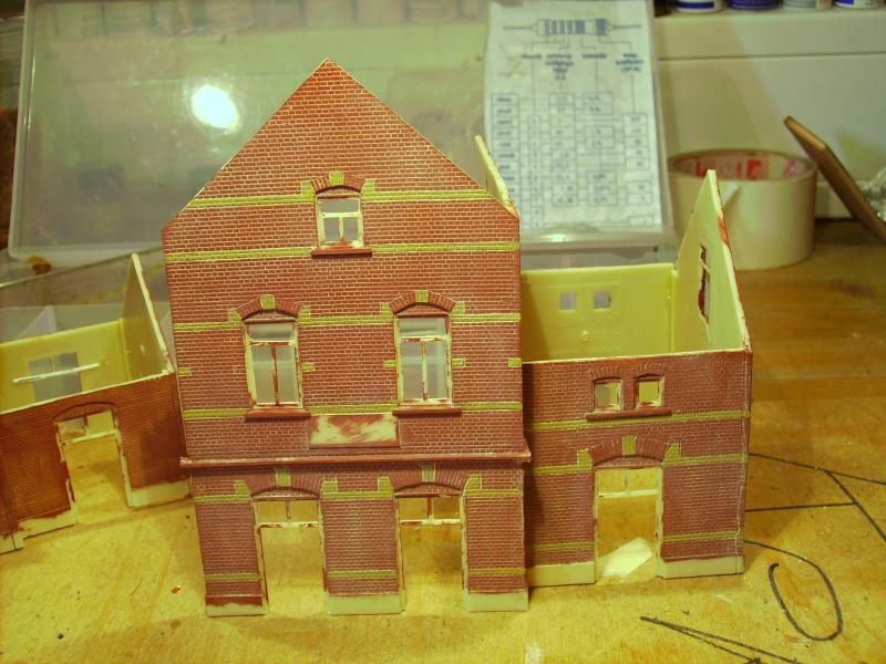

Terwijl de loc inmiddels in de afbouwfase verkeert, is ook de nieuwbouw van de baanwachterswoning gevorderd.
Hier is 1 van de preisermannen druk aan het werk:
Tot de volgende teaser...
