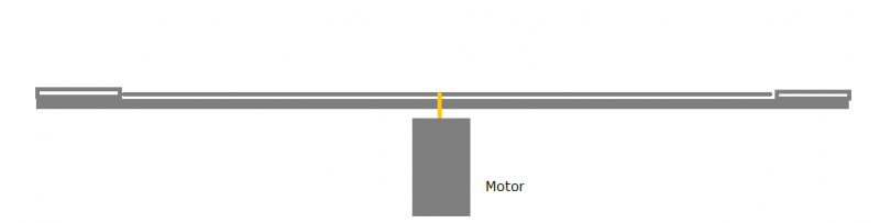

Hallo mensen.
Ik heb een tijdje terug op de rommelmarkt een draaischijf gekocht van fleischmann voor ongeveer 5 euro.
Nu wil ik deze draaischijf bewerken zo dat hij elektronisch wordt aangedreven.
Het idee was als volgt.
Om onder de draai as een stappen motor te plaatsen.
Alleen vroeg ik me af weten jullie een goedkope stappen motor met controller of indien mogelijk zonder controller ?
Heb op al Conrad gekeken en andere sites maar kwam er niet helemaal uit welke stappenmotor ik het beste kan gebruiken
met vriendelijke groet.

Zoals je het in je eerste bericht tekent, met de motor direct aan de draaischijf gekoppeld, zal het niet werken. Er zijn geen elektromotoren die langzaam genoeg kunnen draaien. Er zal een mechanische vertraging tussen moeten, met tandwielen en/of wormen.
Verder zul je een mechanisme moeten hebben om de draaischijf exact op de juiste plaatsen te laten stoppen.
Al met al heeft het verdraaid weinig met elektronica te maken, het is voornamelijk mechanica.

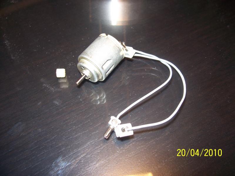

Vandaag verder gegaan met de draaischrijf.
Ik heb z’n vertragingskast gevonden en deze bevestigd.
Alleen gaat het nog wat aan de snelle kant :’( dus effe kijken of het lukt om wat minder voltage op de motor te zetten.
Heb jammer genoeg geen goed werkende camera bij de hand, ander’s had ik wel wat foto’s geplaatst. Het is wel duidelijk te merken dat de draaischrijf bedoeld is voor handwerk.
En het laten stappen op de juise plaats gaat niet erg lekker, dus zo als ik aangaf in de eerste berichten heeft iemand verstand van stappen motors ?
