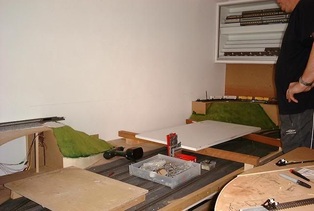

Vader kijkt vertwijfeld of zijn provisorische stelling doet wat het moet doen. ;)
Hij moest wat papieren mallen maken voor de MDF achtergrondplaten waarop straks de achtergrondposters worden geplakt.

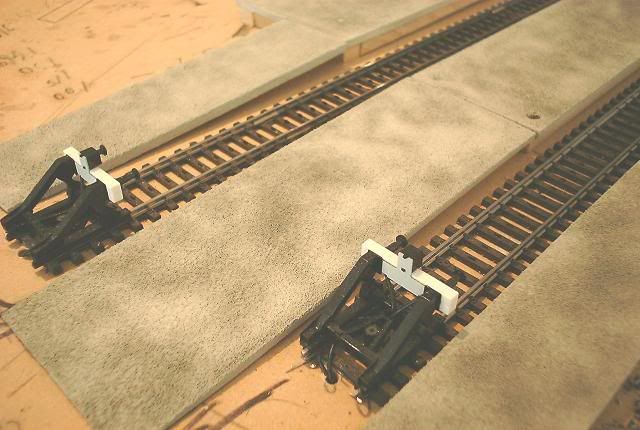

De perrons zijn inmiddels in de betonkleur geverfd en hebben een ruwe toplaag gekregen.
Later wordt alles nog vervuild, verweerd en voorzien van gebruikssporen.

Timaximus

Geoffrey Korstanje
  • prutser
  • Berichten: 1664
Re: De scenery fase van team Timaximus
« Reactie #43 Gepost op: 08 January 2007, 17:53:08 »
Mooi gedaan!
met wat heb je het grover gemaakt? fijne zandkorrel?
Timaximus
  • Berichten: 742
« Reactie #44 Gepost op: 08 January 2007, 17:58:05 »
Geoffrey, met hele fijne turf strooisel.
Ik heb dit eerst op de perrons gelijmd (beetje ruw en ongelijkmatig gestrooid) en na 2 dagen goed drogen de betonverf met een kwastje aangebracht (deppen niet smeren).
