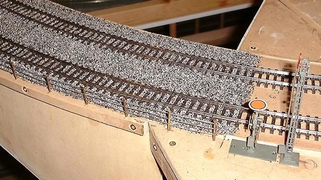

Helaas, we konden niet wachten tot 2007 met het beginnen aan de scenery fase.
Excuses daarvoor.
Ik heb in ieder geval een nieuwe hobby, en dat is het ballasten van de K-Rails. :)
Het kost ongeveer 1 minuut per cm spoor dus dat gaat wel ff duren.
En na het ballasten volgt natuurlijk het airbrushen en het aanbrengen van gras/onkruid en overige details.
Vader is begonnen aan het perron voor de klassieke goederen loods.

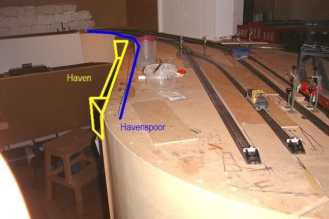

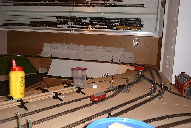

Overzicht van het station, de goederen overslag en de haven.
Foto
Timaximus
« Laatst bewerkt op: 30 December 2006, 17:37:08 door Timaximus »

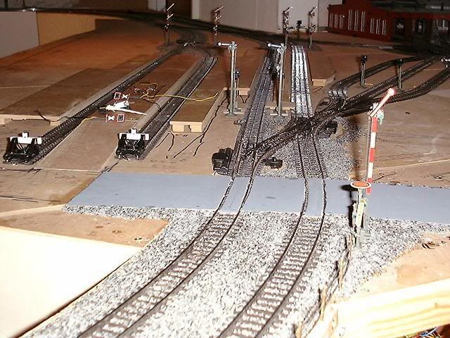

De overweg en de verschillende perrons liggen op hun plaats.
En de beweegbare slagbomen van de oude Märklin overweg worden hergebruikt.
Grotere afbeelding
Grotere afbeelding
Timaximus
« Laatst bewerkt op: 30 December 2006, 17:36:38 door Timaximus »

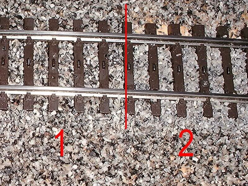

Aan Timaximus,
Ziet er goed uit!
Ik vroeg me alleen af wat je precies bedoelt met die rode streep in 1 van je foto's
m.v.g.
Mark
