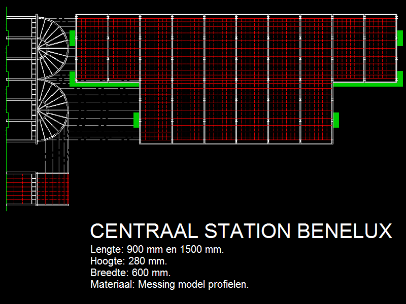

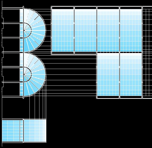

Station Beneluxbaan
Grotere weergave van plan
Grotere weergave van glas illustratie
U ziet het te zijner tijd wel verschijnen!

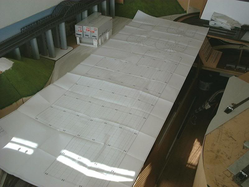

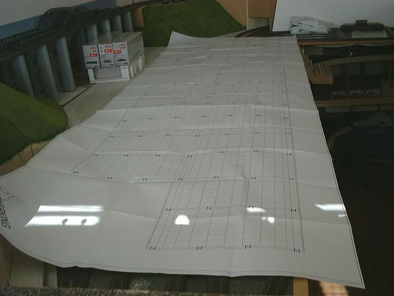

1 op 1 plantekening
Het palenplan en de omvang van de twee stations overkappingen.
Momenteel worden de onderdeeltekeningen vervaardigd.
Het station bestaat uit een grote hoeveelheid onderdelen in een kleine variatie.

Hoi Timax, komt er zoals ik lees écht glas in?
Afgezien van de prijs jeuken mijn handen om ook zoiets te bouwen.
Timaximus
Berichten: 742
Re: De scenery fase van team Timaximus
Reactie #140 Gepost op:
21 September 2007, 15:37:30 »
Hallo Jaap,
Echt glas is de bedoeling.
Ten minste, ik heb de glaslatten in de vorm van T en L profielen bedacht en tussen de ruitjes een vulplaatje (strip).
De prijs is best hoog door de messing.
Ik maak gebruik van de prijslijst van Januari 2007.
De raming
Dit project is wel een meerjarenplan.
Als ik vroeger iets aankondigde hier en dat het over een paar weken klaar zou zijn, dan stond het de volgende dag.
Dat is bij dit project uitgesloten.
En een dergelijke overkapping is heel goed in delen te bouwen en later eventueel uit te breiden of in te korten.
Het zijn gewoon boog constructies met daartussen wat dakliggers.
MvG,
Timaximus
Laatst bewerkt op: 21 September 2007, 15:41:11 door Timaximus

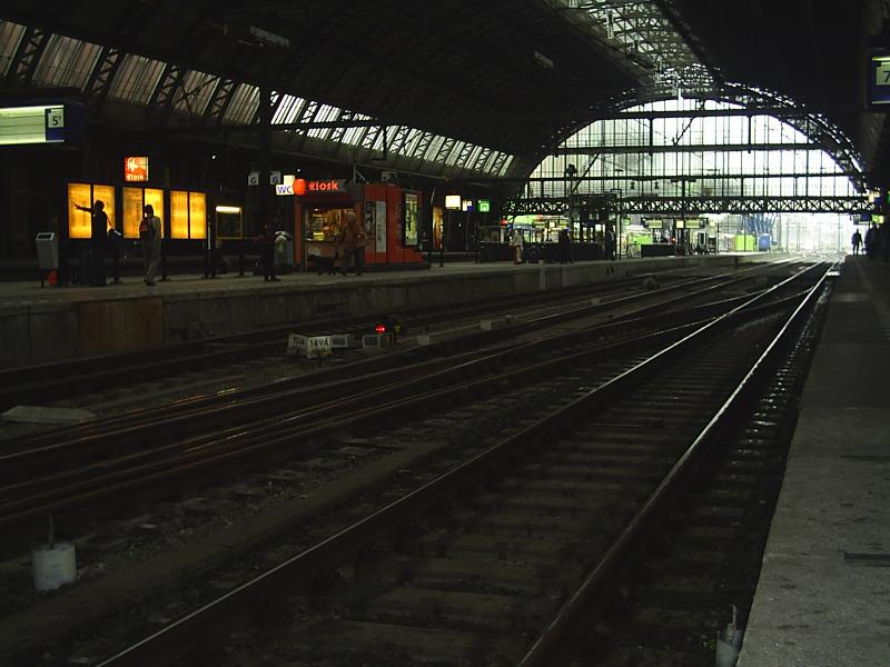

Beste Timaximus,
Mag ik nog even reageren op je kap constructie voor het station?
Want dat kan als je enigsinds realistisch wilt bouwen met ongeveer de helft minder aan palen!!
Een boog heeft de prachtige eigenschap alleen aan de zijkanten ondersteunt te hoeven worden, en vooral niet in het midden zoals ik bij jou bij iedere boog 2 rijen met palen zie.
Even ter verduidelijking een fototje van Amsterdam CS (geschoten door me zelf)
Beetje donker maar duidelijk alleen kolommen aan de zijkanten en vooral niet in het midden!
Zo dat scheelt je een hoop werk en het is nog realistischer ook!!
m.v.g.
Mark
