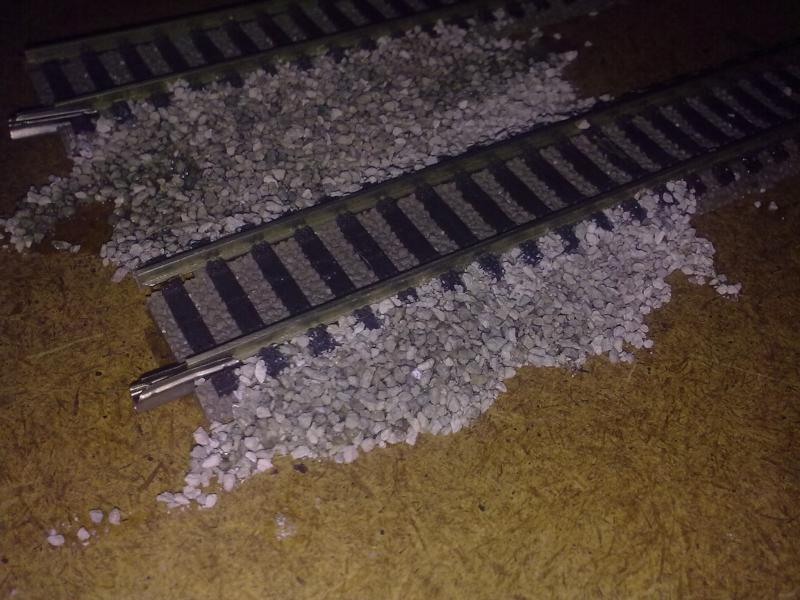

Hallo mensen,
Ik maak gebruik van Fleischmann H0 profi
En wilde graag weten hoe julliet het voor elkaar krijgen om het spoor zo mooi veroest er uit te laten zien met de railbedding er naast ?
Ik heb het geprobeerdt met een bruin potje oli verf (uit een modelbouw doos).
Maar dit lijkt helemaal niet op roest, je zie iegelijk gewoon heel goed dat het verf is :'(.
Als je de foto bekijk van erwin janssens, zie je dat dit netjes gedaan is.
Alleen hoe krijg je dat zo goed voor elkaar ?
En ik heb heel fijn katten grint als railsbedding, maar als je het vergelijk met wat ik hier op het forum tegen komt was het geen gezicht.
Hebben jullie misschien wat tips ?

Hallo Roland,
Het grootste deel had ik zelf al gelezen en bekeken.
Heb zelf net een proefstukje gemaakt maar het ziet er niet uit  :'(.
wat doe ik nou fout ?

Hoi!
Ik kan er moeilijk over oordelen omdat de foto niet helemaal duidelijk is (wat donker) en ik moet het ook nog een keer zelf beter doen :) maar het lijkt erop dat je wat te grove ballast gebruikt. Voor de roestkleur zou je ook een foto mee kunnen nemen naar de bouwmarkt en daar laten mengen...
Succes!
Groet Ronald K.

« Reactie #5 Gepost op: 17 April 2010, 23:33:09 »
Idd Ronald , die korrel is te grof.
@Spoorloos , als je dezelfde grijze kleur wil gebruiken als die van je Profi-rails gebruik dan Woodland Nr. B1394  , komt heel erg dicht in de buurt van het origineel , kijk maar ....

« Reactie #6 Gepost op: 17 April 2010, 23:36:33 »
Ballast is veel te grof, dat zijn grote keien als je de schaal omrekent
Maar wat wil je precies? wil je een realistisch ballast bed of wil je alleen de wat smalle imitatie ballast van je rails wat verbreden ?

@ Erwin.
Heb u je ballast wit geverft ? ziet er echt gewelldig uit.
Alleen jou profi-rails bedding lijkt velemalen lichter als wat ik heb, of is dat gezichts bedrog ?
Die Woodland Nr. B1394 is aardig aan de prijs  :'(.
@ Marty.
Ik wil iegelijk allebij hebben, zo lang het maar realistisch.

« Reactie #8 Gepost op: 18 April 2010, 00:23:45 »
Volgens mij is de profi rails van Erwin nog vrij nieuw :). Als je oudere stukken hebt willen ze nog weleens verschillen van kleur hier had ik helaas ook mee te maken. Van Fleischmann heb je ook speciale ballast voor Profi rails kost alleen 4,- euro per klein zakje en ballast gaat meestal best hard op. De Woodlands ballast vind ik zeer mooi er uitzien trouwens.

Wat kan ik dan het beste doen ? gewonen bruinen spuitbuis lijkt me geen optie.
Misschien met een klein kwastje c.q. penseeltje? Dat zie je ook op de ency staan. En ja je kan veel doen met de airbrush... goed het is een investeringtje... dat hoeft niet zo heel duur te zijn, want om meteen het beste van het beste te kopen is ook overdreven.
Wat bedoel je precies met de speciale ballast van Fleischmann ?
Kan me zo snel niks bedenken.
De zoekfunctie op de website van fleischmann.de is je grootste vriend: http://www.fleischmann.de/produkte/uebersicht/cat/8535/pr/schotter-streumaterial-fuumlr-h0-150-g.html Dat is ballastmateriaal (Schotter - streumaterial) voor tussen de rails volgens Fleischmann.
Succes!
Groeten Ronald K.
