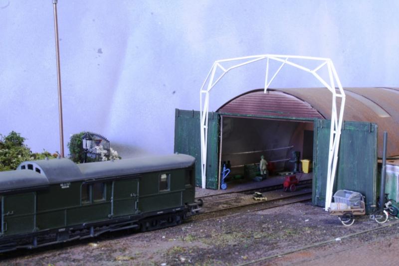

Ik had niet veel te doen vandaag en daarom maar eens een nieuw projectje opgestart.
Weet nog niet waar ik hem kwijt kan, maar het museum is er blij mee.
Deze is gemaakt van Evergreen hoekstaal 292. Ben er niet tevreden over; te slap
Ga de volgende van messingprofielen maken.

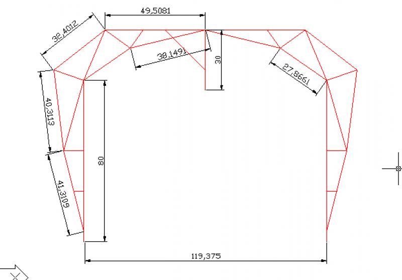

Hey, heb je hier een schaal tekening van, ik wil er graag een paar maken voor onze N-spoor clubbaan.
Kom eens kijken bij de Delfste Modelbouwvereniging! We zoeken leden! Clubavond ma. in Delft do. in Den Haag zie www.d-mv.nl
  • Onshape Gebruikersgroep
  • Berichten: 6652
Re:3-puntsportalen
« Reactie #2 Gepost op: 08 April 2010, 23:43:30 »
Yep, kijk even in de encyclopedie.
Zie:
http://encyclopedie.beneluxspoor.net/index.php/E09.03.04_-_Overige_masten_en_portalen
Je moet de H0 maten wel even omrekenen.
Grzz,
Hans

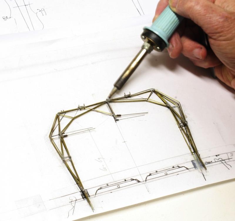

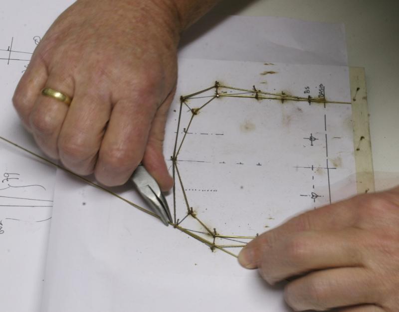

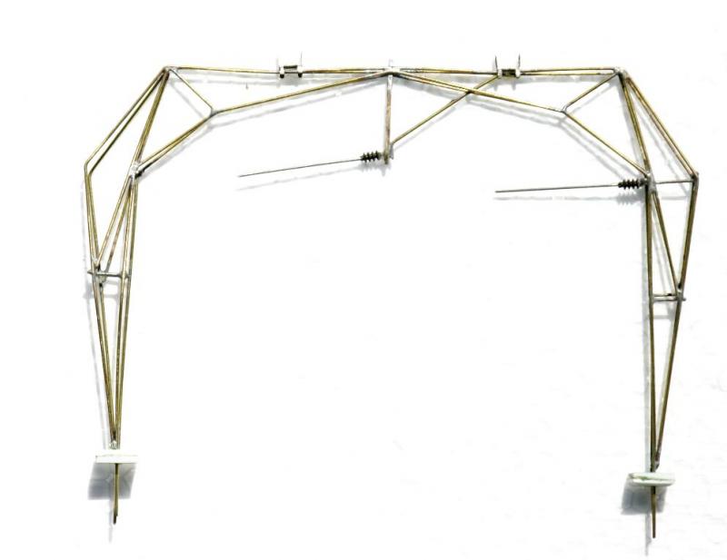

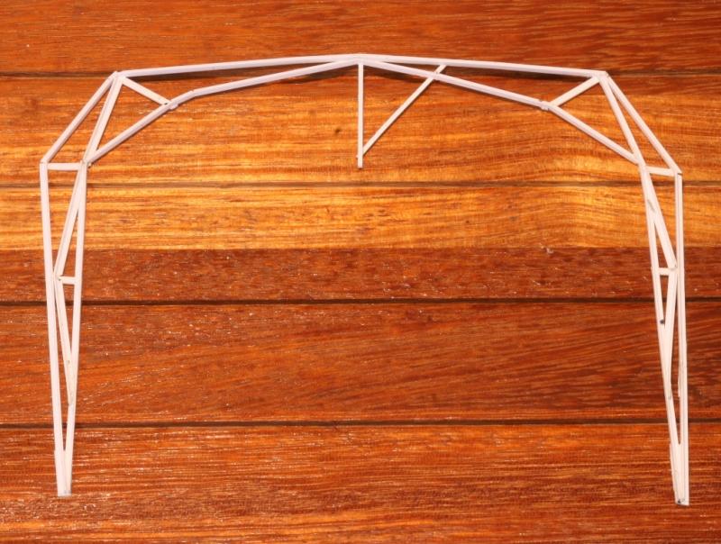

Een etsplaat kopen is misschien wel zo makkelijk, maar ik prevereer toch het zelf gemaakte. Geeft veel meer voldoening, en is op maat te maken. Hier nog twee plaatjes van het portaal; een in wording, en een zoals het worden moet.
Het een derde deel in styreen
Hier in messingdraad van 0.8 mm rond
SK

Er heeft in de spoorwegjournaal ook een artikel gestaan met tekening over hoe je zo'n mast zelf in elkaar kunt solderen van messingdraad. Heb er ooit zelf eentje gemaakt, maar nooit gebruikt op een baan.
Sander
