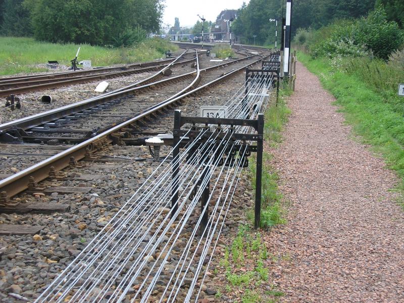

Dit is genomen in simpelveld bij de ZLSM in valkenburg. Het is leuk om daar eens te kijken. Dan zie ook dit soort dingen...
Groeten Ronald K.

HAAH!! leuke foto! ;D maar zoveel wissels heb ik niet achter elkaar.
Wel goed kijken... het gaat niet om het aantal wissels.... maar om de constructie... en hiermee worden ook de seinen omgezet... dus je hebt  nog al wat draden nodig :)
