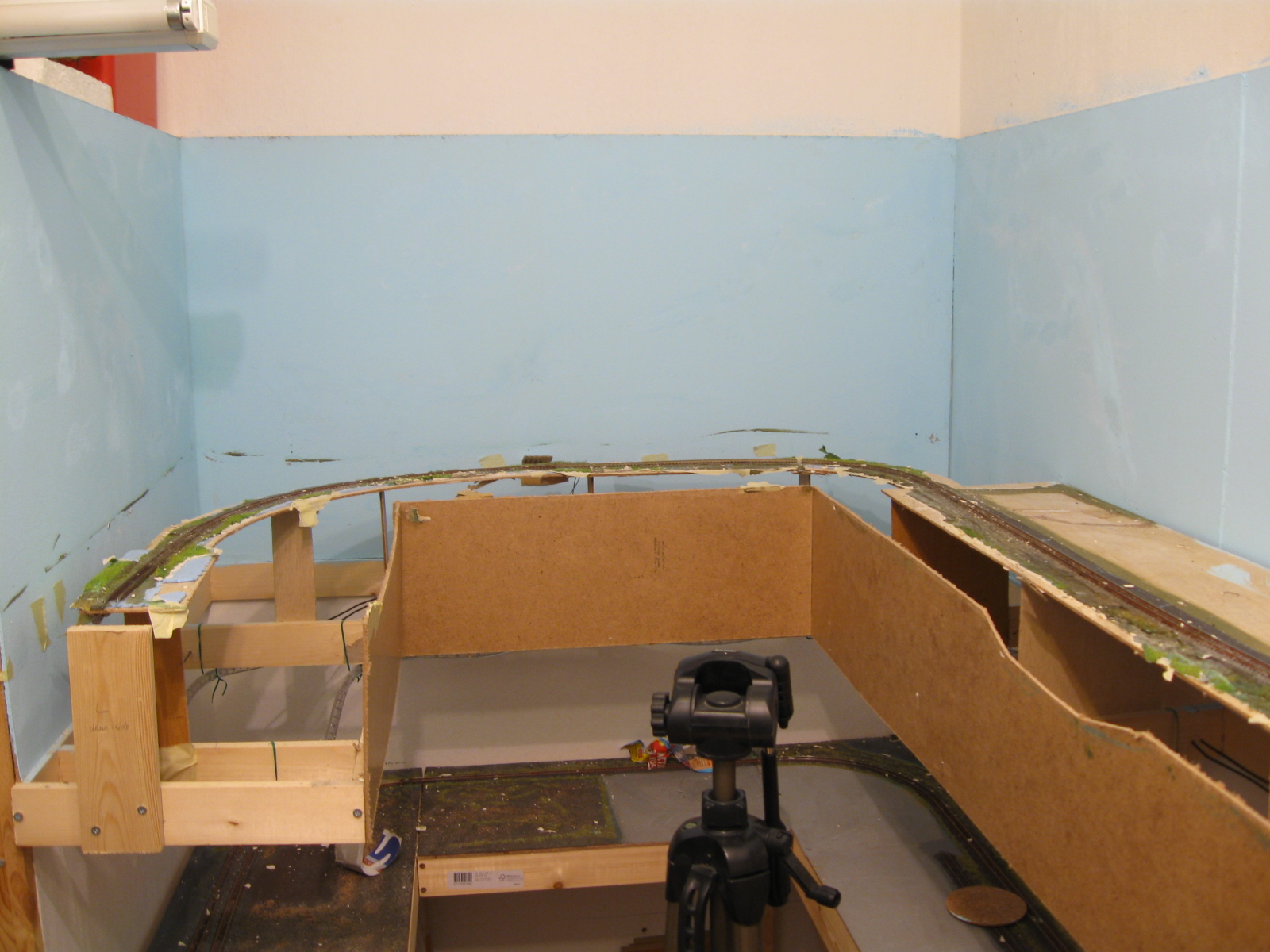

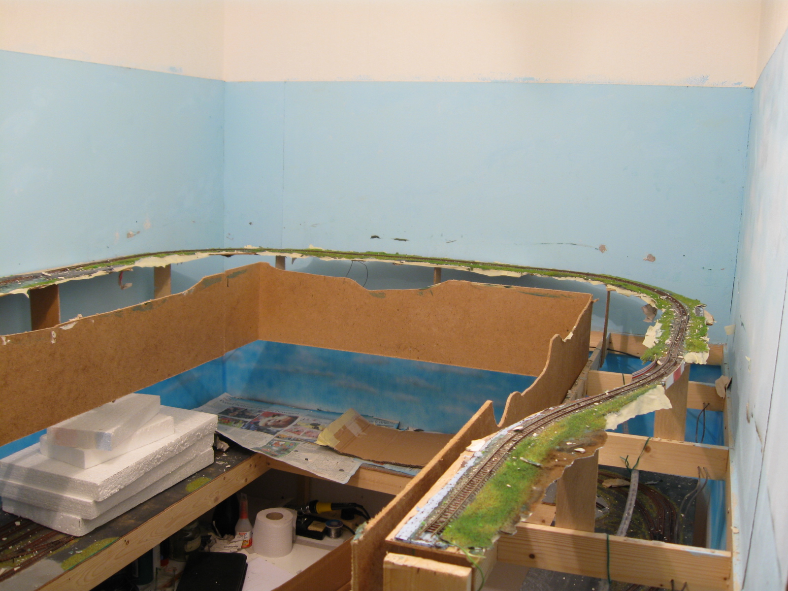

De afbraak van de modelbaan loopt voorspoedig.
Olaf

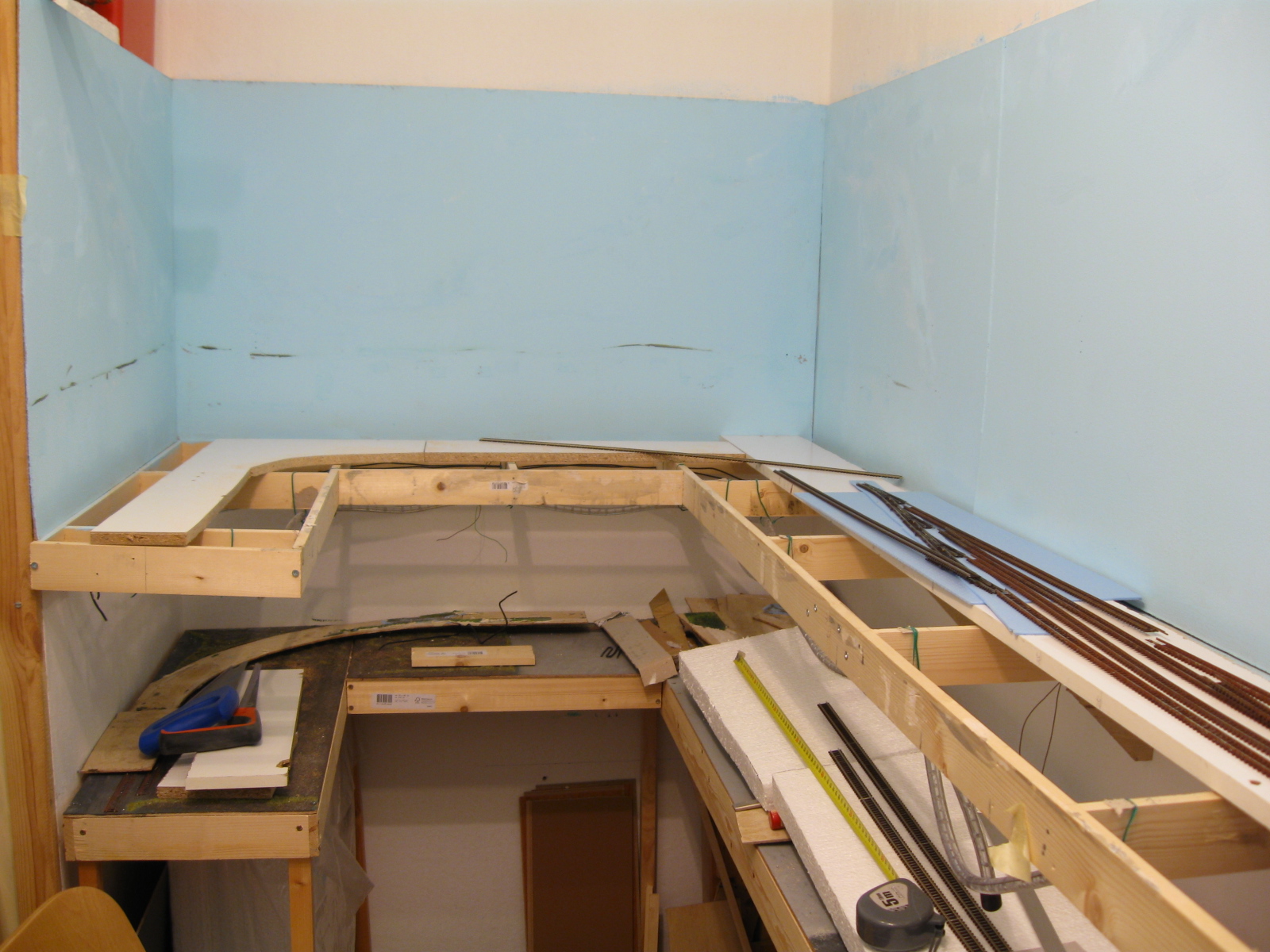

« Reactie #236 Gepost op: 11 August 2012, 23:21:04 »
Hallo
Ja ik had er over gelezen dat het eigenlijk roco wissels zijn. Stond ook op de achterkant van de wissel.  :D
Ik ga denk ik de wissels nog wel wat modificeren. De tongen lijken niet zo goed aan te sluiten en het stukje plastic wat de tongen bij elkaar houd zit ook erg los. Voor de "zijwaartse" aandrijving is dit blijkbaar nodig. Ik ga de wissel van onderen aandrijven en dan moet de boel wel goed vast zitten. De railstaven van de wissel ga ik denk ik ook allemaal voeden voor een bedrijfszekere aansluiting. Ik kijk nog wel even hoe en wat nodig is.
Die flexrails heb ik ook bij de vorige modelbanen gebruikt. Prima spul.
Dit is inderdaad modelbaan 3 op hetzelfde framewerk.  ;D
Ik heb er voor gekozen om 16mm dikke (spaanplaat) meubelpanelen te gebruiken voor de ondergrond van de rails. De meubelpanelen had ik toch nog in de weg staan en nu komen ze toch nog mooi van pas. Ik weet trouwens nog niet of ik ook weer die blauwe ondervloer platen ga gebruiken.
Ik heb de rails ook alvast even los op de baan gelegd om te kijken hoe het wordt.
Ik heb wel wat kleine aanpassingen gedaan aan het baanplan. Ik heb namelijk het hele rangeerterrein naar achteren geplaatst. Zo komt er meer ruimte vrij voor de aansluitingen aan de voorkant.
En de geplande stationshalte komt waarschijnlijk te vervallen. Daar lijkt namelijk te weinig ruimte voor te zijn.
Meer foto's op mijn blog.
http://bouwwerkenvanolaf.blogspot.nl/2012/08/de-opbouw-van-de-nieuwe-modelbaan-kan.html#more
Olaf
