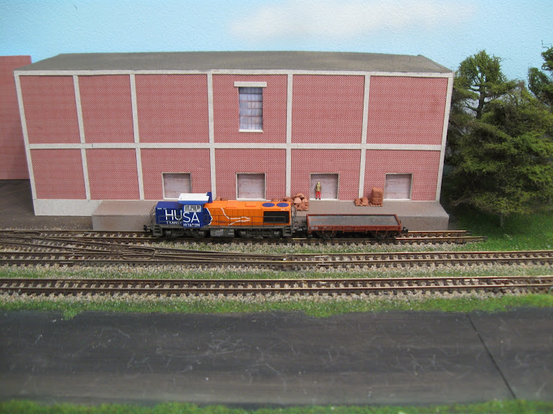

Hallo
N scale vlog 87 is online. Wisselaandrijving en rangeren met wagons.
http://youtu.be/AzHfD2UO7G0
Olaf

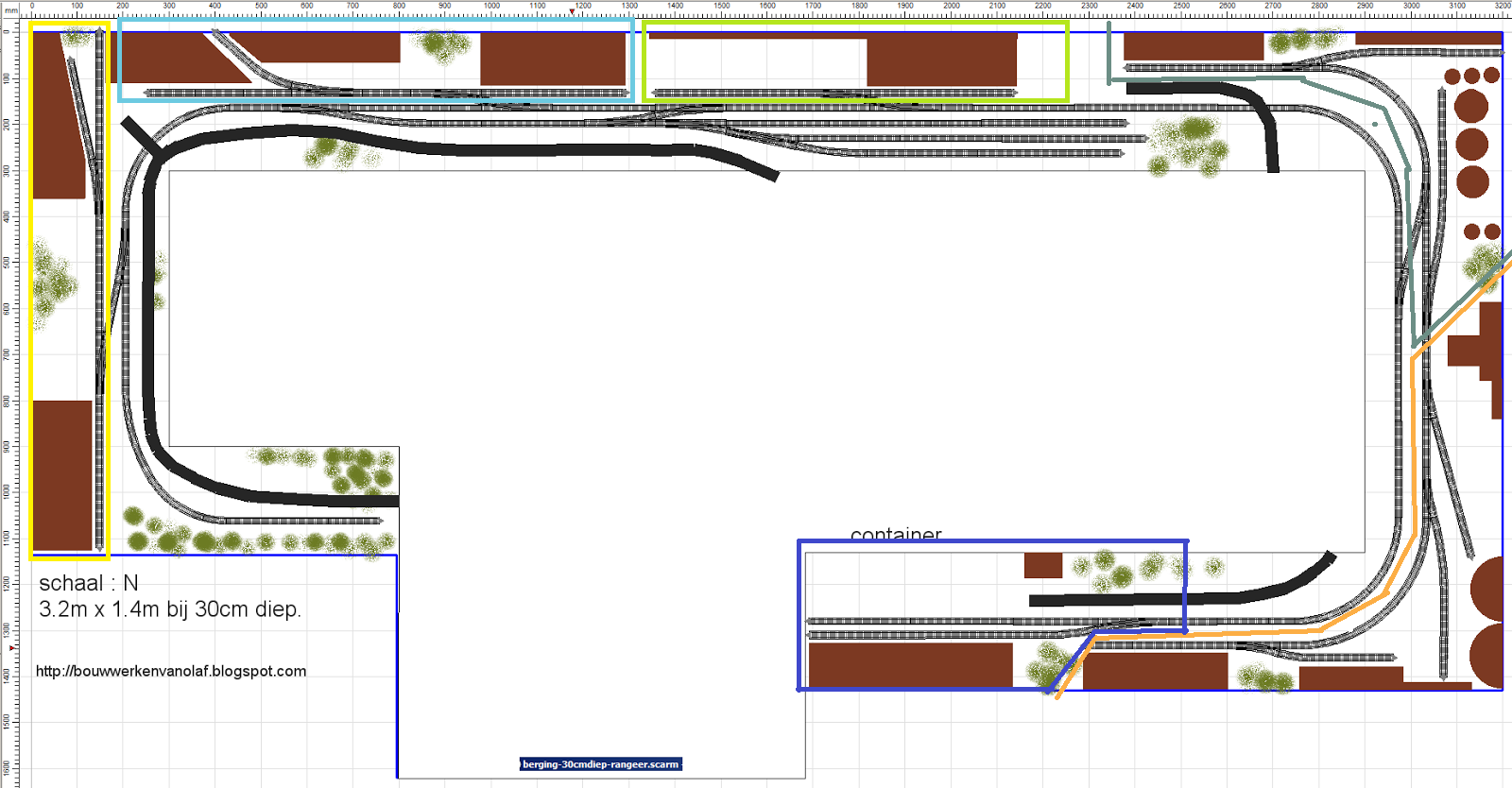

Mooi voorbeeld hoe te rangeren. Jammer dat je je loc net dat zetje moet geven op de puntstukken.
De 2 kopspoortjes naar elkaar toe (bovenin gezien) is dat bewust? Anders zou je daar een hele trein kunnen opstallen.
De loodsen geven al een goed sfeertje.
Ik blijf je volgen.

Dank je wel.
Hier een overzicht van de gebieden op de rangeerbaan. Elke kleur staat voor een stuk van een haven in de werkelijkheid. En die zouden dan ver uit elkaar liggen. Als ik de 2 sporen aan elkaar zou maken dan heb ik nog een omloopspoor die dan wat overbodig wordt en mis ik dan een stuk of 6 spot plaatsen. Ik wil juist zo veel mogelijk spot plaatsen waar ik een wagon kan neer zetten bij een bedrijf. Mijn doel is zo lang mogelijk rangeren. Ik wil niet in 10min al klaar zijn.
Olaf

Die zal je vast al een keer hebben laten zien je baanplan, heb ik blijkbaar gemist.
Zo te zien heb je veel mogelijkheden om te rangeren.
