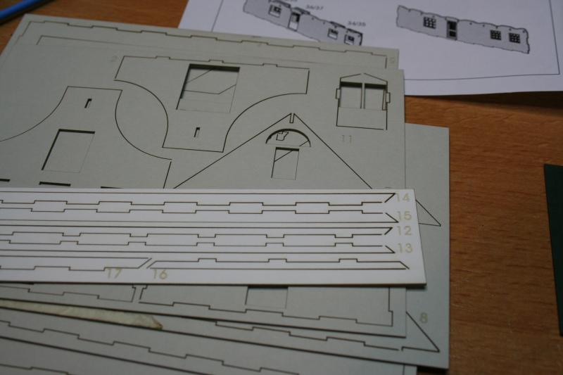

We bouwen een Edams huisje van gelaserd karton
Edam huisje met hals gevel van MKB modelle

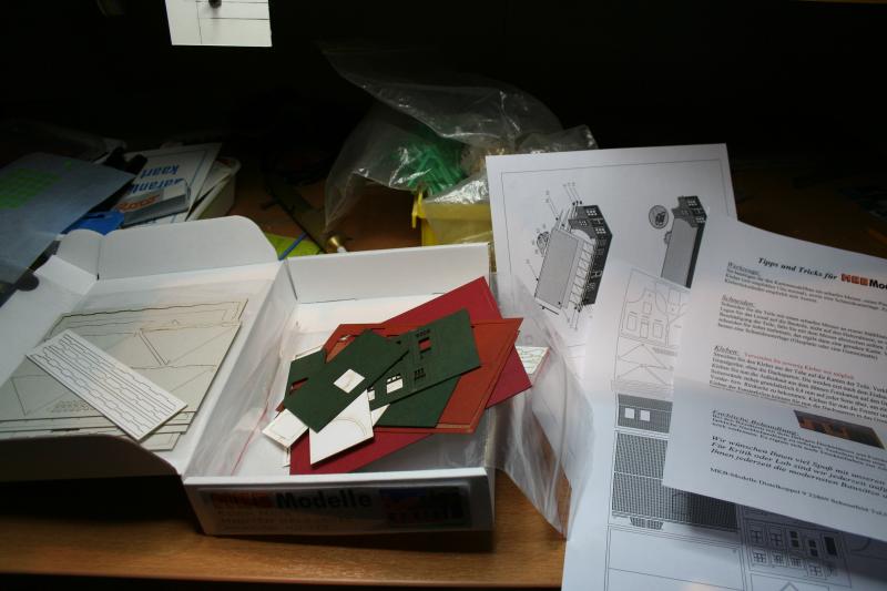

Verpakking: Wat lelijke foto, waarschijnlijk van het proefmodel
Inhoud: 2 verpakkingen
1 met muren en dakspanten etc
1 met de gekleurde onderdelen
Gebruiksaanwijzing.( NL en Duits)
De bouw
Gebruiksaanwijzing summier maar voldoende, tekening is begrijpelijk en alle onderdelen zijn genummerd.
Gereedschap
Scherp mes, snijmat en hobbylijm.

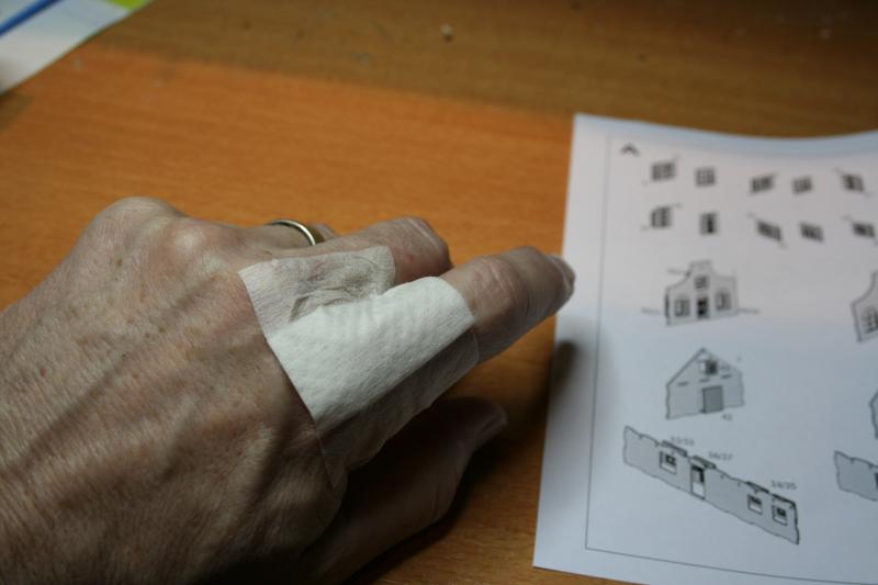

1ste ongelukje en het mes is nog niet eens in de buurt.
Kritiek puntje
Rechtshandige mensen snijden meestal van boven naar beneden.

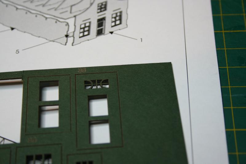

Doordat bij het laseren altijd een klein stukje blijft zitten moet dat weggesneden worden, het snijden gebeurt altijd langs een liniaal die je op het uit te snijden stukje legt ( voorkomt beschadiging bij uitschieten.
Door de bevestiging het aan de bovenkant van bv een raampje te doen is snijden lastig want je moet het stukje karton omgekeerd neer leggen ivm de snijrichting.

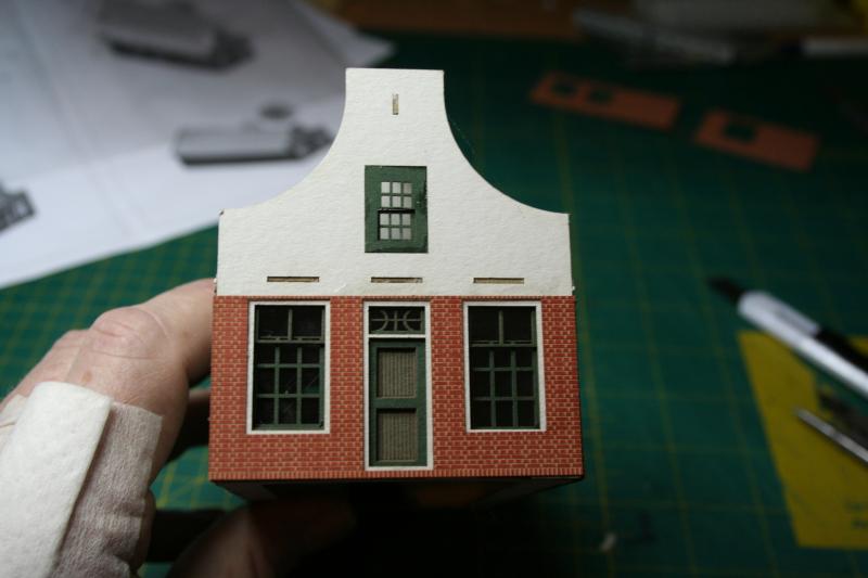

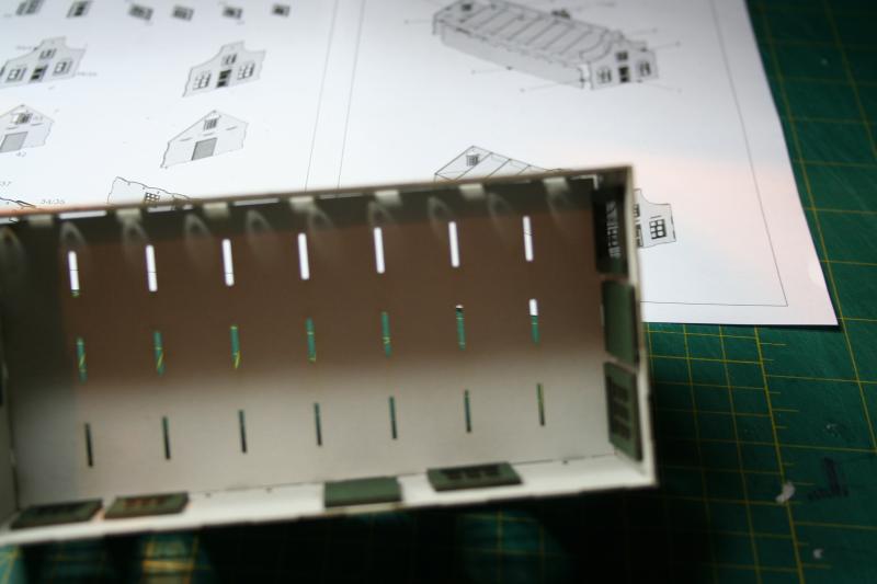

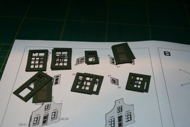

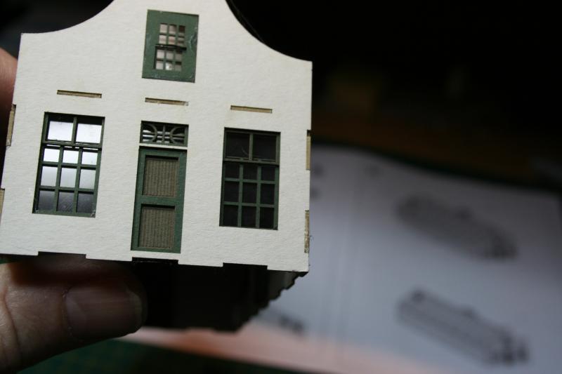

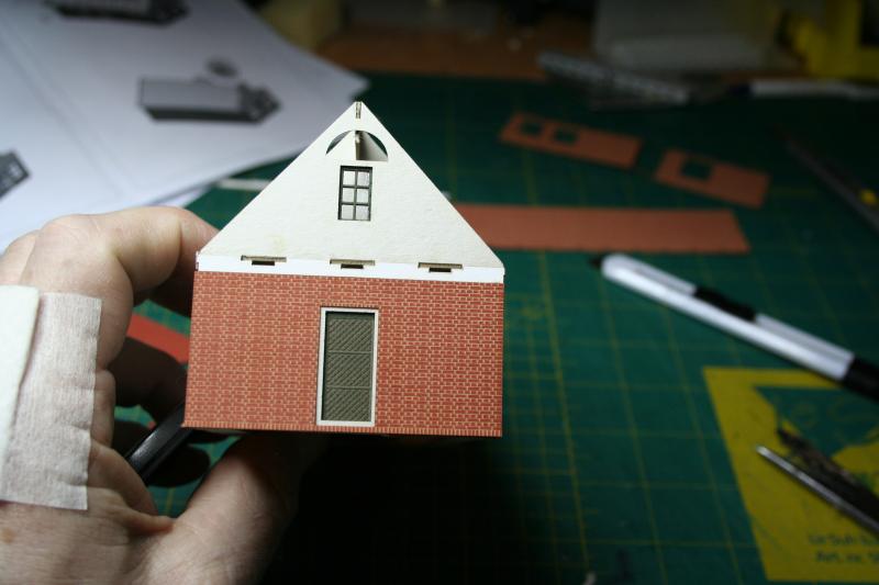

Eerst de raamkozijnen uitsnijden en in elkaar zetten.
Zo ramen in elkaar, even wachten met het topraam in de voorgevel want het aantal ruitjes stemt niet overeen met de tekening
De anderen kloppen prima en even neerleggen op de juiste plek in de gevels.
Ramen en deuren zorgvuldig plaatsen en je ziet al wat leuke reliëfs ontstaan.
Wel even opletten bij de ramen. Dit zijn allemaal Hollandse schuiframen waarbij het onderste deel omhoogschuift.

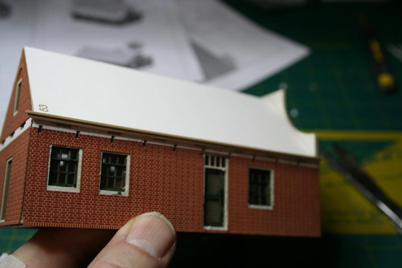

Voordat je het huisskelet in elkaar lijmt even passen of de juiste onderdelen op de juiste plek zitten de tekening van de zijmuur kan een je op het verkeerde spoor zetten.

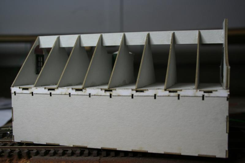

T fraaie van laser bouw is dat het allemaal behoorlijk nauwkeurig past en aansluit, door dat de onderdeeltjes goed in elkaar schuiven wordt al stevigheid in het skelet gebracht en wordt verlijmen makkelijk.

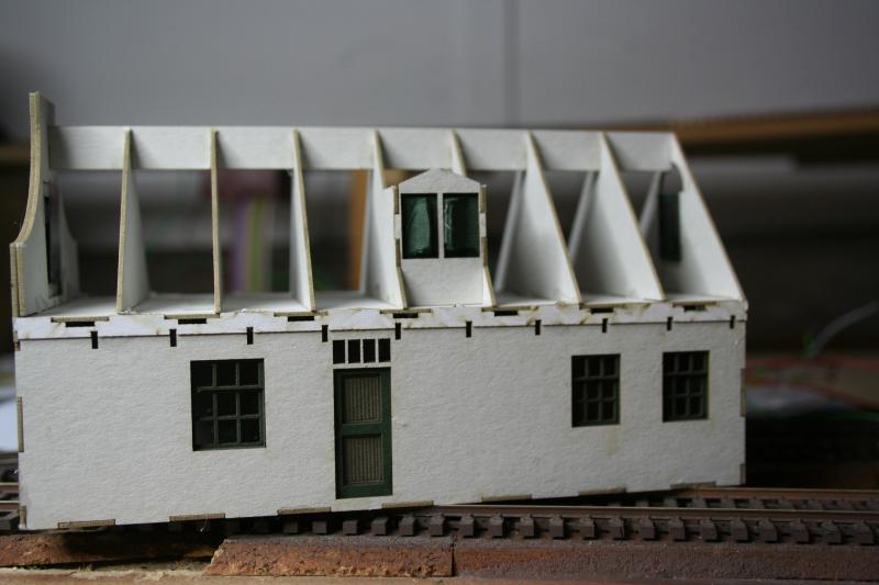

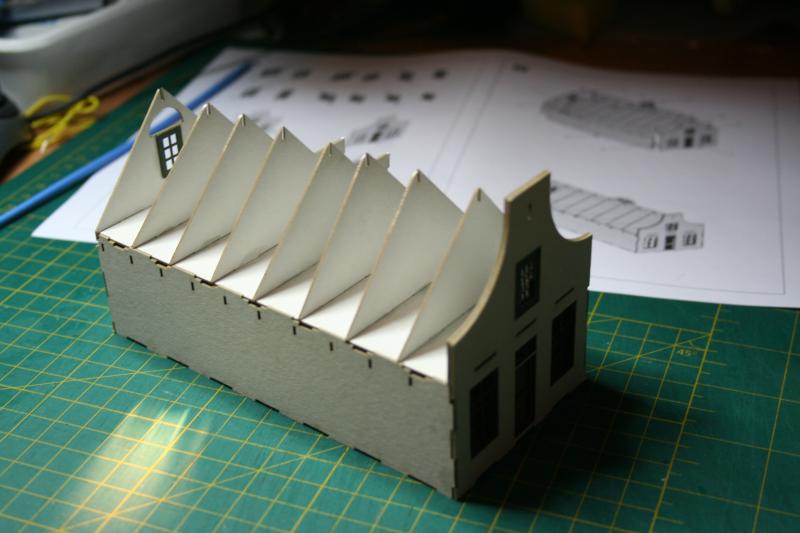

Bij de dakspanten even opletten waar de dakkapel gaat komen.
De nokbalk laat zich net als bij een kerstboomballen doos makkelijk plaatsen in de gleufjes van de dakspanten.

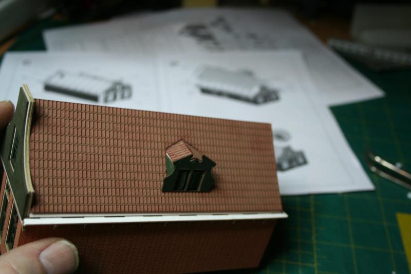

De dakkapel heeft bij mijn uitvoering een foutje.
De raampartij nr 44 is niet mee gelaserd dus dat wordt even zelf wat snijden.
Raampjes zijn te bewerkelijk, dus hebben we er twee openstaande luiken van gemaakt.

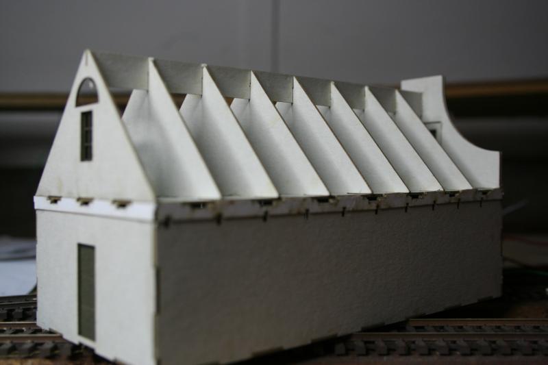

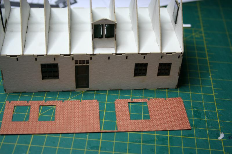

Achterdeur iets te laag ingezet dus bodemplaat aanpassen!

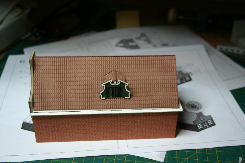

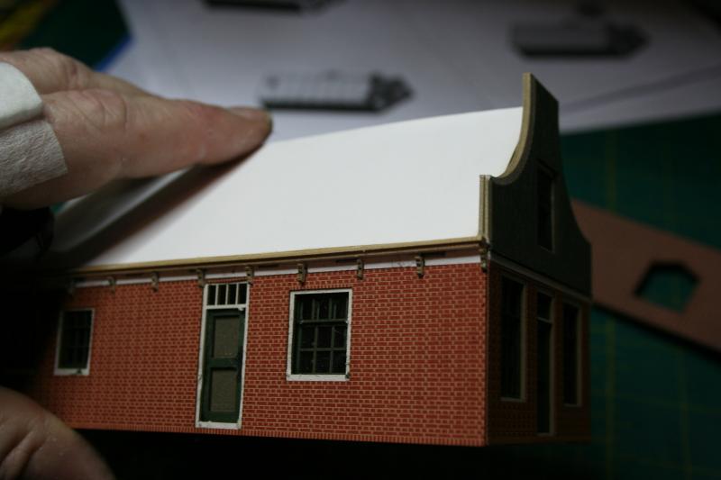

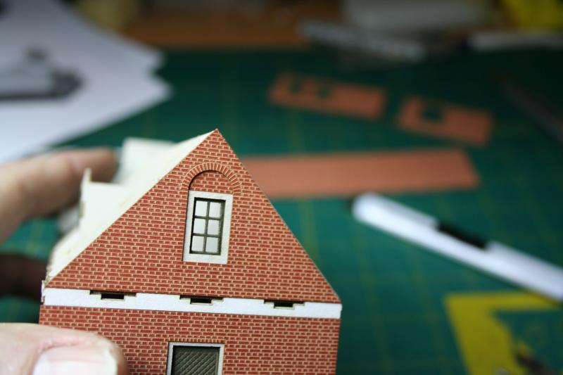

Goed eerst eens de onderkant van de dakgoten passen, let er op dat bij laseren altijd een kleine verschroeiing aan de randen op en de andere kant is dus de “mooie” kant.

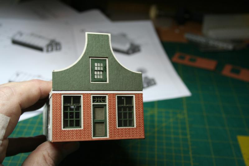

Op mijn tekening zijn de muren verwisseld dus even goed opletten waar de bakstenen moeten zitten.
Eerst aan de achterkant de muur gemetseld. Denk om het kleine boogje,dat gaat via de binnenkant.

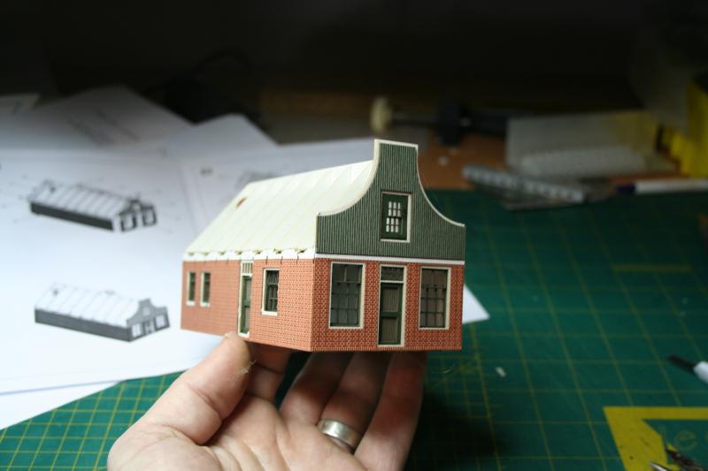

Zo de zijgevel er overheen en dan de onderkant kopgevel met baksteen doen. Houten sierrand en de houten gevel plaatsen en het wordt al heel wat.

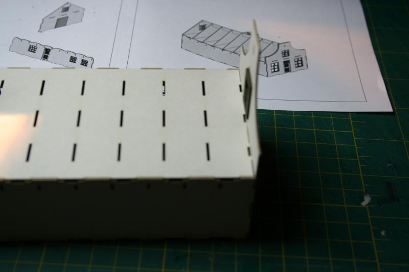

De dakgoten bestaan uit 2 delen die over elkaar heen gemonteerd worden. Zo krijg je een mooie gelijke dakgoot rondom met daaronder nog even 20 steunentjes die mooi de dakgoot benadrukken.
Na de dakgootsteunen, onderweg eentje zoekgeraakt en weer teruggevonden zitten er een aantal met opzet wat schever (mijn interpretatie) want dat zie je ook wel bij de echte huizen worden de dakpannen geplaatst . Mooi reliëf hier ook weer en prima te bevestigen.
De dakkapel vereist wat oplettendheid, maar de onderdelen passen goed en de witte sierlijst maakt het weer af.
Aan de achterkant de witte daklijst en tot slot de voorgevel afmaken met een lijst om de hals
Alles bij alles niet een echt moeilijke kit. Gebruiksaanwijzing goed bekijken en voor dat je wat vastlijmt altijd passen!

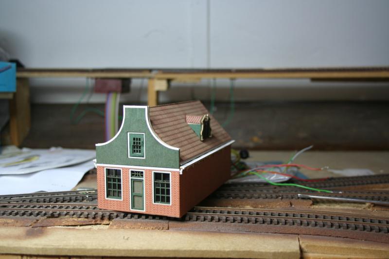

Nu nog de lei lindes van Grove Den ervoor
wat klimop langs de muur en hij kan op de baan!
