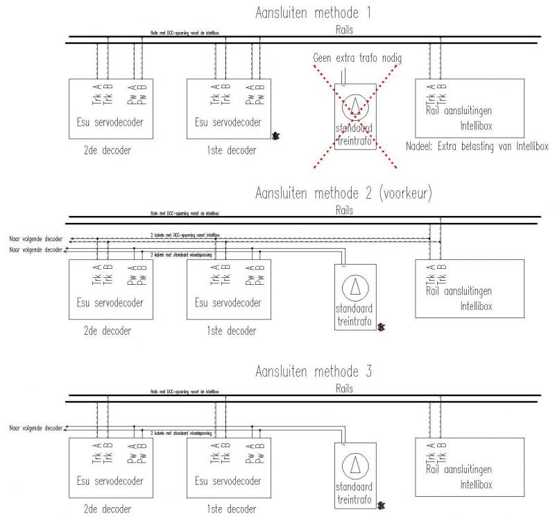

Een ringleiding of centrale voedingsleiding (CVL) is tegenwoordig in het digitale tijdperk niet alleen voor de voeding van de rails maar ook voor het leveren van het digitale signaal. Je wisseldecoders en seindecoders hebben dat signaal nodig om te kunnen werken. Om ze allemaal op de rails aan te sluiten is ook niet echt handig. Dan kan je beter onder de baan een paar extra draden hangen.
Daarnaast kan je er voor kiezen om de wisseldecoders niet direct op de digitale spanning te laten werken, dit is namelijk een extra belasting van je boosters. Mooier is dan om een oude treintrafo te gebruiken als voeding en daar de wisseldecoders en seindecoders op aan te sluiten.
De ringleiding hoeft dus niet in een "ring" gelegd te zijn... dat kan gewoon op verschillende manieren gelegd worden zoals een ring, een waaier, een T-vorm, enz... Een betere naam is dan ook "centrale voedings leiding".
En dan ziet dat er dus zo uit:
Nog even wat meer linkjes:

Wat je zegt over de wisseldecoders gaat voor Roco niet op. Ik heb van Roco namelijk wisseldecoders en die kunnen niet functioneren op een aparte trafo. Bij mij lopen de wisseldecoders dan wel via de digitale spanning mee.
In mijn topic Hookyville heb ik nog wel een uitgebreid beeldverslag gegeven van de opbouw van mijn centrale voedings leiding, om de term van ronaldk even aan te houden.
Martin
Hallo Martin,
Inderdaad er zijn altijd uitzonderingen.... de Roco 10775 is er één van. Die kan je ook netjes op de digitale CVL-aansluiten. En dan niet op de "analoge" CVL... Degene van Roco die onder de rails met bedding zitten nemen alles via de rails af...dan wordt het wat moeilijker :) Je kan nog overwegen bij veel Roco 10775's een extra trafo met booster aan te schaffen en aan te sluiten op een apart CVL voor de Roco 10775's... Goed dat is al weer te veel in detail.
Groeten Ronald K.

Mits mijn baan in E vorm ligt volstaat het om 2 afzonderlijke drietanden aan te leggen als ik schema 2 of drie gebruik.
Matheus.
