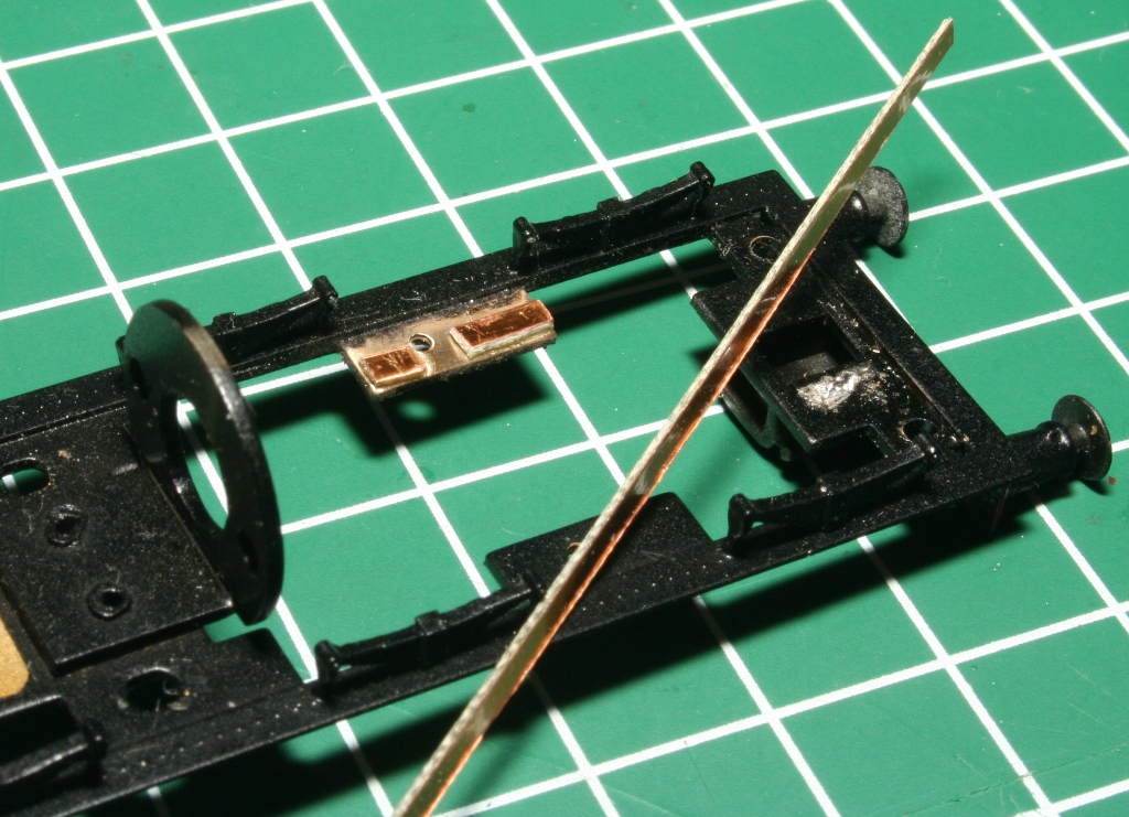

Een tijdje terug had ik dit al eens laten zien...
... een plekje bedacht voor extra stroomafname...
Heel simpel, stripje 0.5mm styreen en een stripje fosforbrons. Eerst beide aan elkaar lijmen met Olba, daarna gezamenlijk op de tendervoetplaat.
Omdat ik er nu weer 1 voor een forumgenoot aan het ombouwen ben, en me het stripje styreen niet helemaal goed beviel...
... en bij Conrad een voor mij nieuw product heb gevonden, het bovenstaande in elkaar gezet.
Het is 0.5mm enkelzijdige printplaat. Super dun dus
. En bovendien epoxy, dat zich prima met Olba laat verlijmen. Hier bovenop komen de fosforbronsstripjes gesoldeerd, dus lekker solide. Een groot voordeel is het open/vrij blijven van het schroefgaatje. Het stryreenstripje wilde nog wel eens loslaten als het door het schroefje omhooggeduwd werd.
