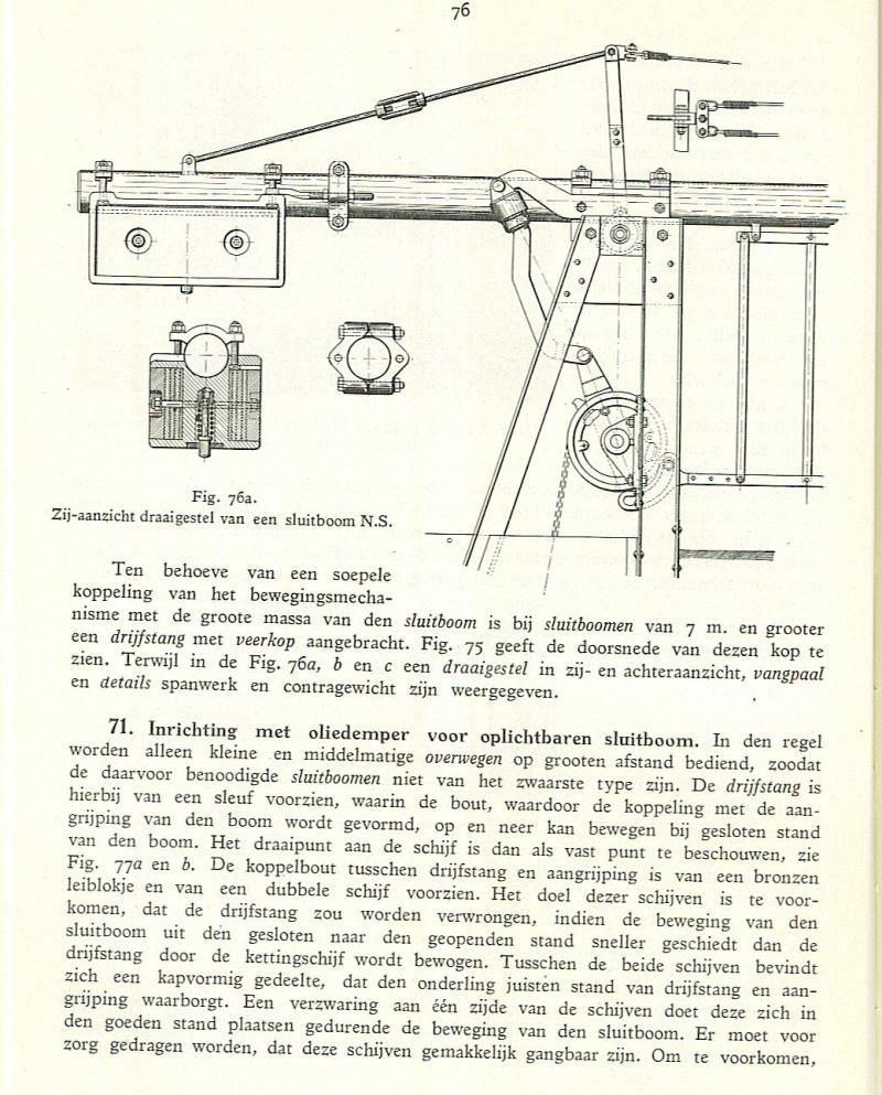

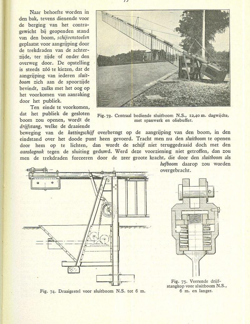

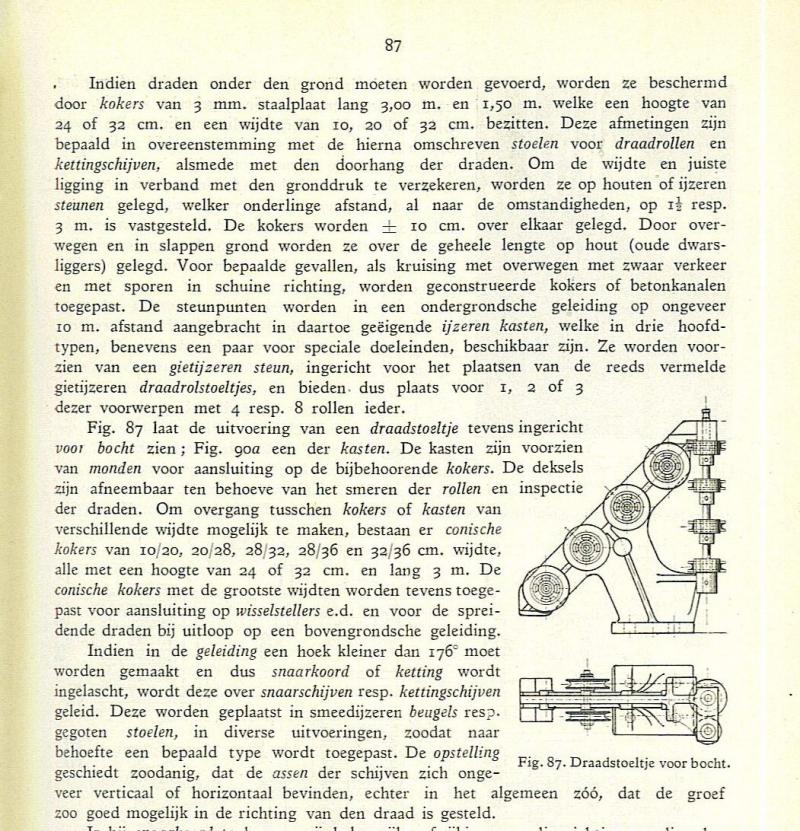

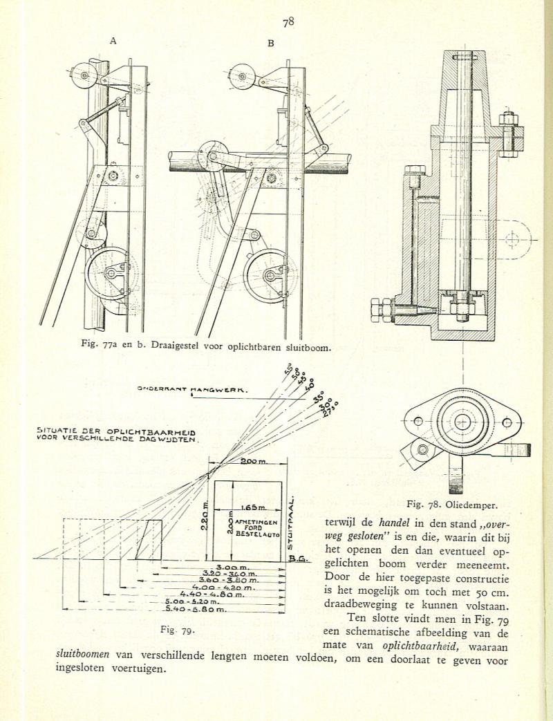

Nog wat gevonden voor je in het HvST
en als laatste de rollen voor de trekdraden voor voor het seinhuis!

Bedankt! die zoek ik even op in het boek.
Die draadgeleiders voor het seinhuis zien er lekker bomvrij uit en heel anders dan ik ze zo even
inelkaar geplakt heb. Goed ik zal eens kijken of ik wat moois kan maken, wat er nu

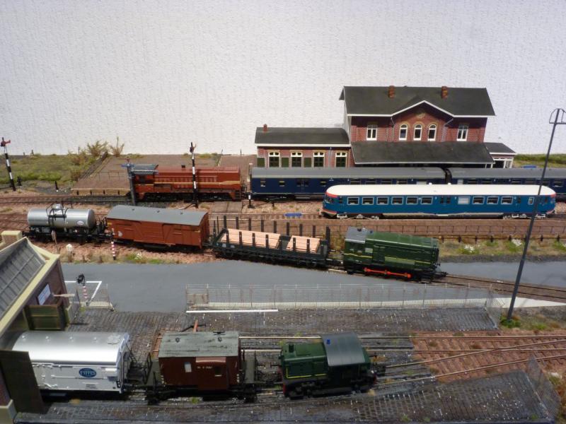

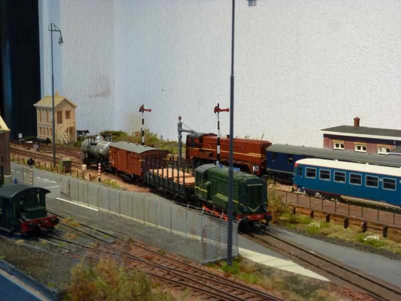

Het plaatje begint al aardig compleet te raken, morgen indien het weer goed is gaat het
seinhuis in de Tamiya spuitprimer zodat ik deze kan gaan voorzien van de uiteindelijke kleuren.
En nog een overzichtsfoto van het stationsgebied.

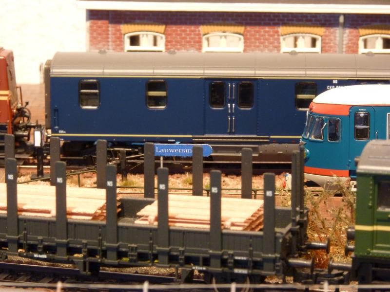

Ja klopt helemaal, 5 maart in Emmen, en niet te missen
Nu lijkt het als of de letters scheef zitten, en dat is dus ook zo.
De bovenzijde waar ik de liniaal langs heb gehad is wel recht geworden.
Misschien toch maar even kijken of ik het ergens op de snijplotter kan laten doen.

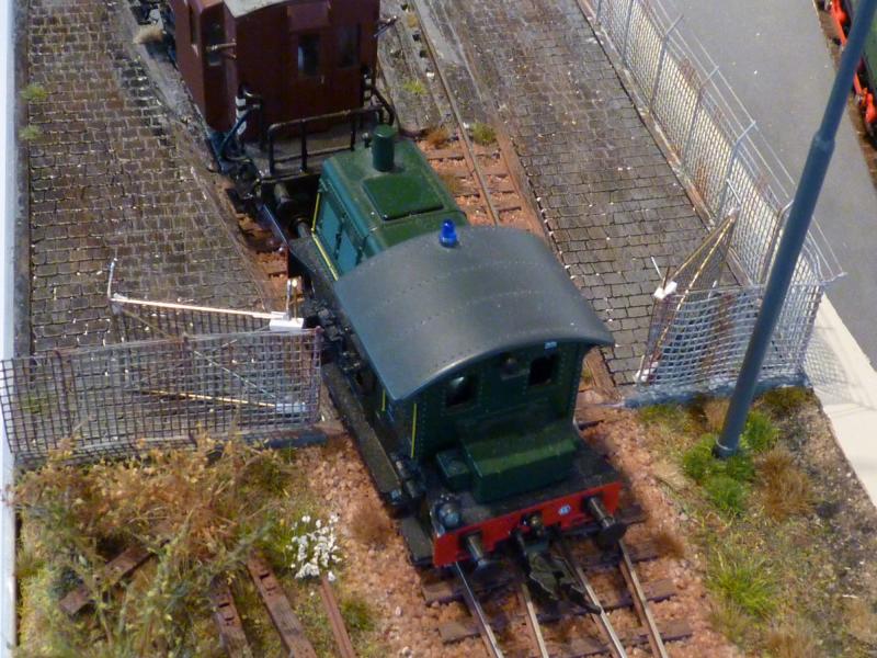

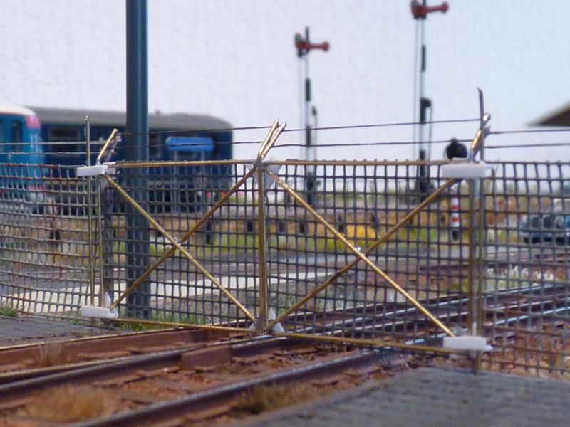

Gelukkig waren de letters nog wel redelijk makkelijk te verwijderen met een fijn
mesje, geen beschadigingen aan de verf gekregen gelukkig

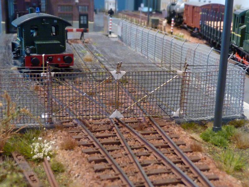

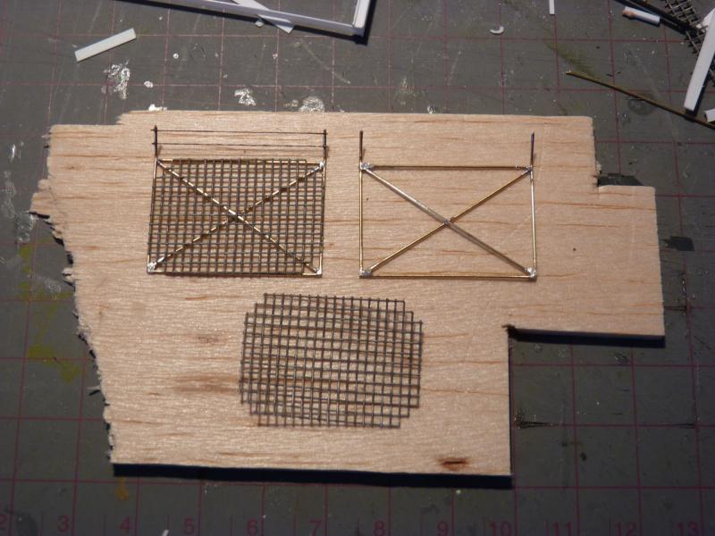

Gisteravond heb ik een paar hekjes in elkaar gesoldeert om zo het bedrijfsterreintje
wat ik eerder voorzien heb van hekwerken af te sluiten.
Als eerste de hekwerken voor over de spooraansluiting, voor de wegaansluiting had
ik een schuifhek gemaakt welke bij nader inzien te hoog was geworden en boven het eigenlijke
hekwerk uitstak, die ligt nu in de rommelbak
tot ooit!
Messing frame van 0,5mm staf, horregaas er overheen gelijmd met OLBA.
En na wat stryreen verorberd te hebben kom je dan op 2 complete hekjes.
De binnenzijde moet ook nog afgewerkt worden met styreen op de hoeken van het hekwerk.
Dan is het een kwestie van de "scharnierpennen" (een lengte messing) vastzetten en uitrichten
en voorzien van een voetje om de hoogte van het hek vast te zetten zodat deze niet sleept over
de rail of bestrating.
En geopend zodat de bediening van de loods kan plaatsvinden, het past overigens met het materieel
precies, wagons hebben net genoeg ruimte om langs het hek te rollen. (en een 2400 ook
Gr.
Robbert Jan
Cranmore Road. Brits 1:43,5

Topwerk, dat nieuwe hekwerk
. Ik kom het op Rail eens in werkelijkheid bekijken.
