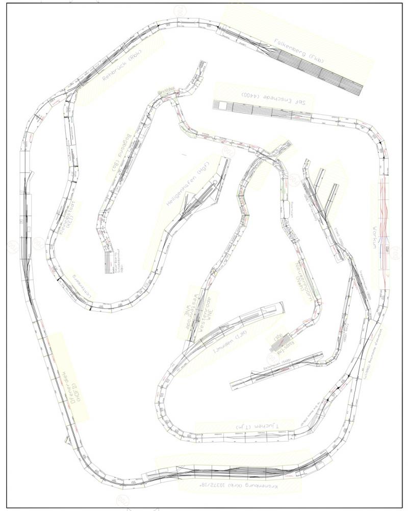

zoals Sander al aangeeft, verbindt alle loconet units aan elkaar en niet je modules. Bij de Fremo bouwt men op die manier arrangementen met honderden meters lengte. De werkwijze is hier http://fremodcc.sourceforge.net/dcc_e.html beschreven.

Jep, zie een nog redelijk klein fremo arrangement van vorige maand met een lengte van zo'n 120 meter. Volledig volgens het concept in de bovenstaande link met RJ12 stekkers en kabels opgezet.
