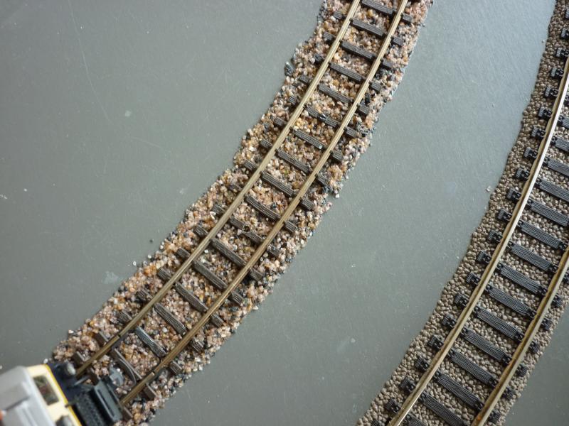

@ Gripen, ik heb het net even nat gemaakt en het wordt inderdaad donker maar wordt alweer lichter tijdens het opdrogen. Zal het morgen nog eens bekijken.

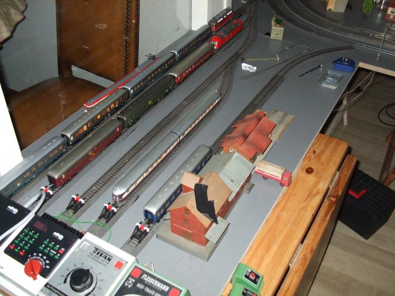

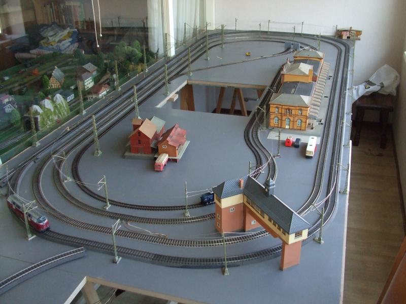

@ Ruud K, sterker nog het is zelfs zo dat er 1 Marklin spoor loopt, 2 Fleischmann profi en nog 1 Bemo spoor voor de RhB treinen.
Hieronder is een foto te zien van de baan met de 4 sporen.
En eentje van het emplacement

@ Gripen, ik heb net nog even gekeken naar hoe het eruit ziet en het is niet zwart. Het is een klein tintje donkerder geworden maar gelukkig niet zwart. Het is nog steeds grijs van kleur.

Dat ballast een tikje donkerder wordt na het natmaken, is normaal. Het belang is trouwens wel dat je niet een te grove korrel hebt gekocht, want dat staat niet zo mooi. Uit je foto kan ik niet opmaken hoe grof de korrel is.

De korrel is 0,5 tot 1 mm. Had eerst ballast van Busch speciaal voor C-rails maar die was veel te fijn leek meer voor spoor N. De ballast die ik nu heb was ook verkrijgbaar in spoor 1 dat vond ik er wel realistischer uitzien maar is natuurlijk niet toepasbaar voor H0. Ga straks even vloerisolatie kopen om onder de Profi rails te doen zodat het op dezelfde hoogte komt als de C-rails en dat ik tussen de 2 sporen minder ballast hoef te gebruiken.

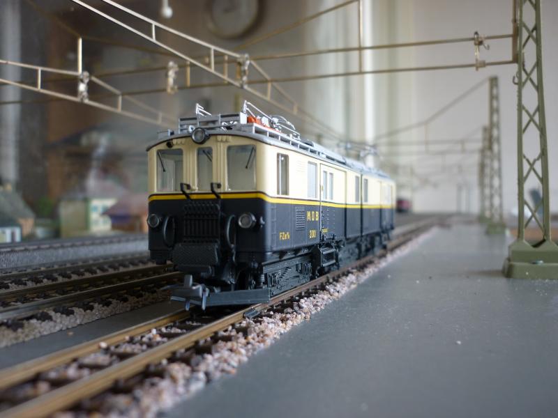

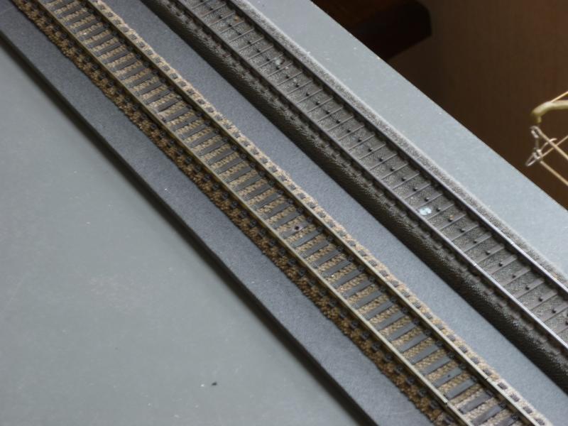

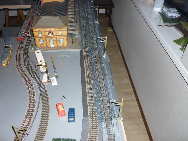

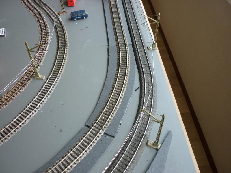

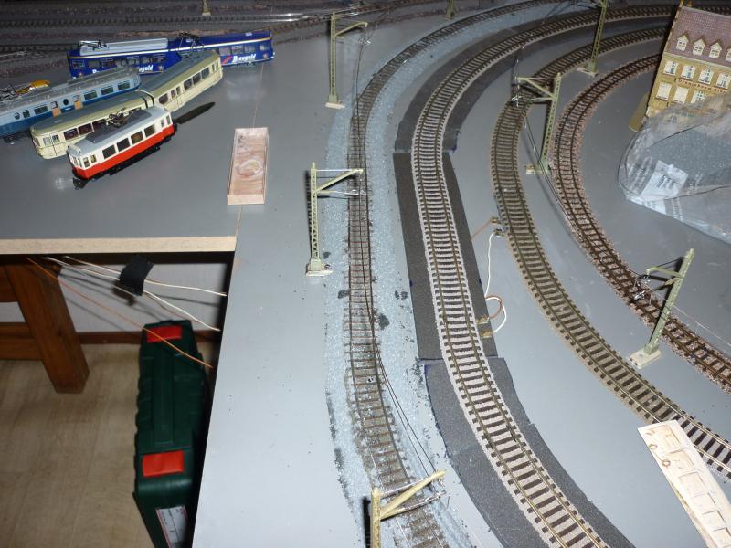

Zo tijd voor een update! Ik heb in de tussentijd het Bemo spoor ballast maar is helaas niet zo geworden zoals ik wilde. Voor het ballasten heb ik de verdunde houtlijm methode gebruikt maar doordat dit keihard opdroogt geeft het met de lok van de eerste foto door zijn metalen kap een dender geluid. Om dit te voorkomen bij de andere sporen heb ik bij Pipoos boekbinderslijm gekocht wat net zo goed of nog zelfs makkelijker verwerkbaar is. Na het zien van andere banen heb ik besloten om de buitenste baan van Fleischmann te voorzien van isolatie om het op dezelfde hoogte te krijgen als de Marklin baan. Wat verder een mooie bijkomstigheid was de duidelijke geluidsvermindering. Het dender geluid was volledig weg! Hieronder volgen de foto's om de voortgang uit te beelden.....
Allereerst de Bemo lok met metalen kap op het vers geballaste spoor.
Hier een foto van het geballaste Bemo spoor.
De isolatie van Macclean waarmee ik het Fleischmann spoor heb opgehoogd zodat het net zo hoog ligt als de C-rails.
De bocht waar ik nog wel de zijkanten bij ga snijden.
Het net geballaste stuk met de boekbinderslijm wat heel snel droogt
Als laatste nog het stuk wat nog bijgewerkt en gelijmd moet worden.
Er volgen snel weer meer foto's

Het is eindelijk klaar! Ben ook blij dat ik gebruik heb gemaakt van flexibele boekbinderslijm want op 1 stuk heb ik dat niet gedaan en dan hoor je toch duidelijk het verschil. Hoe dan ook maakt de C-rails meer herrie dan de Profi met isolatie eronder. Helaas kon ik dat niet met beiden doen anders was er weer een hoogte verschil. Gelukkig is het weer geklaard alleen over de kleur ben ik nog niet helemaal tevreden. Het is te donker geworden. Binnenkort foto's!

Ik heb bij C-rails geen gebruik gemaakt van isolatie omdat deze van zichzelf al een bedding heeft en daardoor minder geluid maakte dan de Profi rails. Bij de Profi rails heb ik de isolatie gebruikt om het op te hogen en te isoleren zodat het niet meer ging doorzoeven op de tafel. Het geluid op de C-rails is wel iets toegenomen maar ik heb dit weten te beperken door het gebruik van boekbinderslijm. Helaas had ik net niet genoeg en moest ik het laatste kleine stuk met houtlijm doen die ik 1 op 3 vermengd heb maar daar is wel een toename te horen. Het Profi spoor klinkt nog steeds zacht door de isolatie.
