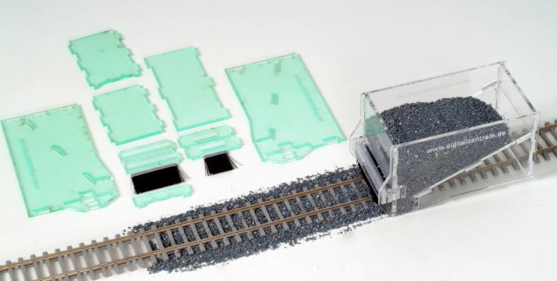

Berichten: 5555
Modelspoor is emotie...
Re:Eerste poging ballasten
Reactie #23 Gepost op:
17 March 2010, 16:55:05 »
Ik kan je dit appparaatje ook van harte aanbevelen. De 'Schotterhilfe', kost nog geen twee tientjes en werkt perfect. Is leverbaar voor alle gangbare schalen (van Z tot 0).
Fotootje:
Bestellen kan via
www.digitalzentrale.de
, kijken onder Neuheiten 2009. Misschien is er inmidddels al een importeur in Nederland, maar dat kun je bij 'm navragen.
Tbinnebarretije…
Reactie #24 Gepost op:
17 March 2010, 17:42:39 »
Dat is idd ook een optie.. die je aangeeft wijktrein.
Lijkt een beetje op het idee, die op Neurenberg 2010 werd gefotografeerd door Chris.
Alleen de prijs is een groot verschil..
En Patrick gewoon blijven proberen/oefenen.. komt het vanzelf goed..

peterkloosterboer
Berichten: 73
Reactie #27 Gepost op:
17 March 2010, 20:05:58 »
Citaat van: Wijktrein op 17 March 2010, 16:55:05
dit appparaatje
is te koop in Houten. Heb het toevallig vorige week ook aangeschaft. ik ben de naam van de leverancier kwijt, maar ze stonden prominent in zijn stand.
peter

Berichten: 765
Reactie #28 Gepost op:
17 March 2010, 20:34:27 »
Dan denk ik dat je deze bedoeld,
http://peard.nl/
Hier heb ik het ook zien staan op "Rail".
Groeten,Marco.
