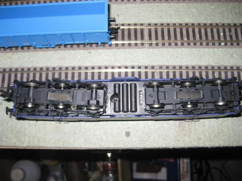

Hallo, Weet iemand toevallig hoeveel stroomafnemers de trix 1211 op de wielen heeft.
Volgens de onderdelen tekening zit er enkel een stroomafnemer op het niet gemotoriseerde draaistel.
De loc die ik heb gekocht, heeft echter een stroomafnemer op het gemotoriseerd draaistel en geen op het ongemotoriseerde draaistel, terwijl aan de draaistelraam wel een messing plaatje met hieraan een rode draad zit die is aangesloten.
Kan er iemand opheldering verschaffen
Alvast hartelijk dank, Rob.

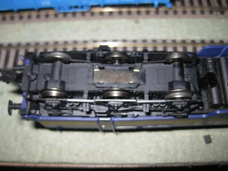

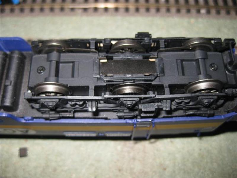

Op alle buitenste wielen van de draaistellen zitten stroom afnemers, heb even een paar fotos voor je gemaakt:
gr Michael

Dankjewel Michael, dit is precies het antwoord wat ik zocht.
Ik heb de lok n.l. met slechts één stroomafnemer geleverd gekregen.
