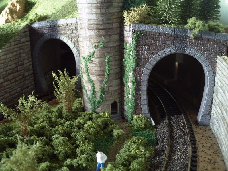

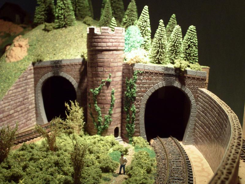

Je baan ziet er steeds fraaier uit.
Breng je ook nog wat roetaanslag aan op de tunnelingangen?

Hoi Gerrit.
Waarschijnlijk morgen tijdens de dag, ga proberen met wat waterverf.
Als er andere sugesties zijn ,altijd welkom.

eenop87
Berichten: 1015
Re:Den berg op, Ho baan.
Reactie #693 Gepost op:
06 January 2011, 22:24:15 »
Als je een airbrush hebt is het een fluitje van een cent, maar met pigmentpoeders gaat het ook heel goed.
Het zwart van bbq houtskool kan ook. Gewoon met je vingers er op wrijven.

Zolang je de waterverf maar drybrushend aanbrengt, dat wil zeggen eerst je kwast droogwrijven op een handdoek zodat er bijna niks op zit. En dan gaan verven, dan moet je aardig wrijven voordat er resultaat is. Dat is ook de bedoeling. Anders word het te dekkend. Maar met poeders lijkt mij toch het beste.

Roet.
Klik.
Beter krijg ik het niet met houtskool.
Johan.

Als je die houtskool over een stukje schuurpapier ragt, kan je het met een kwastje aanbrengen. Met kleurkrijtjes gaat het op die manier ook erg goed.

Beste Johan,
Ga naar de creatieve shop, in Den Bosch heet die winkel "De Kwast", en koop krijt van het type Rembrand, gebruik een grove vijl en maak vijlsel in een potje en smeer dat met een kwast op de plaatsen waar je het wilt hebben.
Dan krijg je de effecten zoals in deze foto:
Groet, Anne W

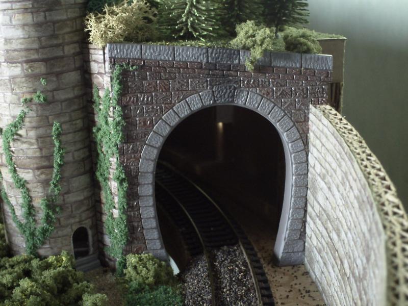

Bedankt voor de tips.

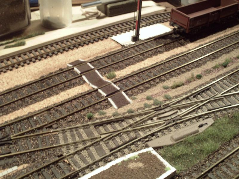

Vandaag niet veel doodgedaan, enkel wat geverft.
De roetpluim wat verzwart.
Klik.
En de oversteek een kleurtje gegeven.
Meer is het niet wat intresant is om te melden.
Johan.

Als ik je laatste foto zie, steekt de kleur van de profie wissel erg af tegen de rest van het rails.
Dan bedoel ik het ballast. Is het niet een idee om te proberen het in de zelfde kleur te schilderen
als de rest van je ballast?
Groet Ivo

Hallo Ivo.
Dat is een goede tip, had ik zelf nog niet bij stilgestaan..
Maar inderdaad, zou veel beter in het geheel passen.
Bedankt.
Johan.

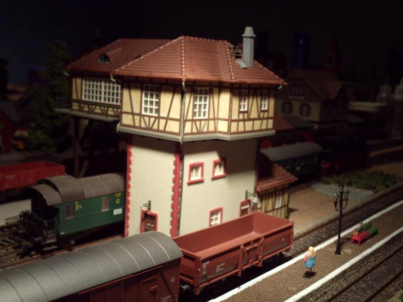

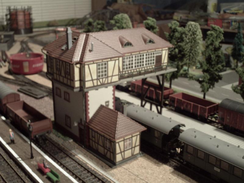

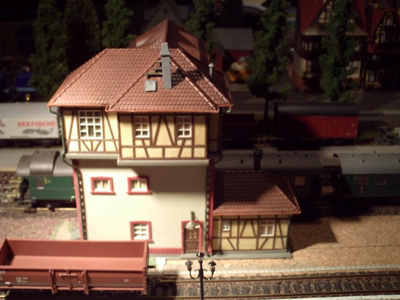

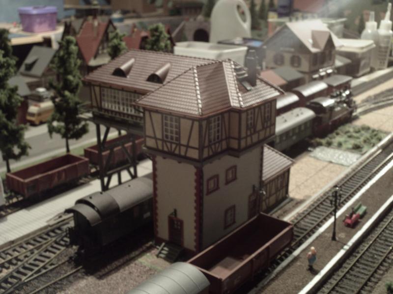

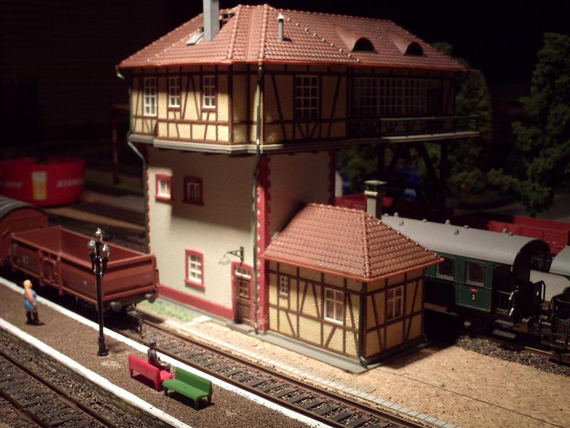

Vandaag seinhuis wat onder handen genomen.
Met bleek licht genomen.
Klik.
Met het zelfde licht maar dan anders.
Voor de rest, juist balasten.
Johan.

Mooi seinhuis is dat!
Ik heb hem ook maar deels plastic deels karton, zag het ergens in een doos liggen achter schot op de zolder bij m'n oma, dus het is oud. Maar ik vind hem mooi, en deze is nog mooier! Zo met die witgepleisterde muur enzo. Het is elke keer weer genieten met die foto's
Succes met balasten, leuke klus is dat hè
Gr,
Mathyn
www.MCKmodelbouw.nl
Nu ook op
instagram

Hoi Mathyn.
Dit seinhuis heb ik ook maar uit tweede hand.
Heb het dak meer verbruind en de muren vande bovenbouw en het kleine huisje vergeeld.
Het oogt door deze ingreep wel beter vind ik.
Johan.
