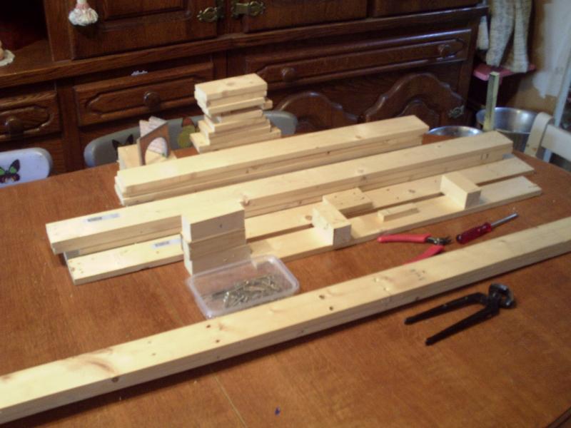

Demonteren.
Na een half dagje nageltjes en schroefjes verwijderd te hebben is het N baantje uit elkaar gehaald.
Dat mijn zoon geen opvolger wordt van mij kan je er aan merken.
Fanatiek begonnen met het resterende N materiaal dat ik niet verkocht had toen ik overstapte op H0, werd het N baantje in drie weken gebouwd.
Echter was de bevlieging vlug over en stond dit reeds vier jaar gewoon te verkommeren in een garage.
Het laatste rijdend materiaal is inmiddels zo een jaartje geleden verkocht.
Ga inmiddels mijn werk hebben met het terug werkend maken van de wisseltjes, deze hebben nogal geleden van de vochtige toestand, de spoortjes daarentegen hebben zich goed gehouden.
Zo hebben we weer wat hout gerecupereerd, de restanten van mdf plaat denk ik niet te gebruiken, vrees dat deze na een tijd in droge toestand gaat kromtrekken doordat ze uit een vochtige omgeving komen.

Hout trekt krom, maar MDF? Ik dacht dat dit juist goed tegen temperatuurswisselingen kon?

Heb met mdf geen ervaring, gebruik altijd multiplex.

MDF is rotspul. Als het vochtig wordt trekt het krom, het verpulvert en gaat schimmelen.
Multiplex of triplex is prima te gebruiken, maar MDF is enkel leuk voor kasten en zo.
Temperatuurswisselingen kan MDF goed tegen, want er zitten geen houtnerven in, maar de condensatie van vocht die bij de temperatuurswisselingen horen mollen het MDF.
(ik heb al heel wat goede platen naar de vuilstort moeten brengen na een paar maanden in de schuur op te hebben geslagen: krom genoeg om een boot mee te bekleden..

MDF is goed te gebruiken wanneer het voldoende ondersteund wordt.
Het is makkelijk te bewerken, en evt. makkelijk buigbaar (hellingen ed).
Wanneer het niet doordrenkt wordt met water is er niets aan de hand.
Ook platen die iets krom zijn door opslag worden bij goede ondersteuning weer recht.

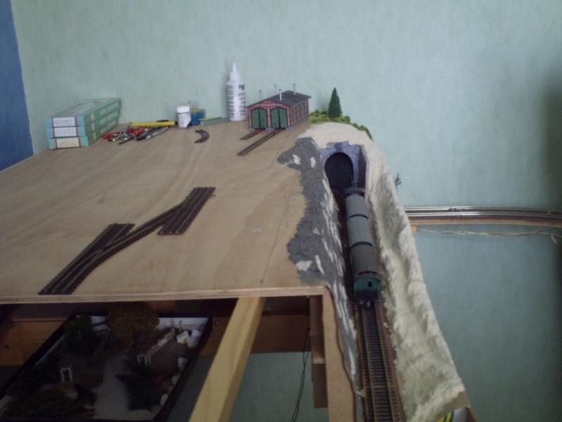

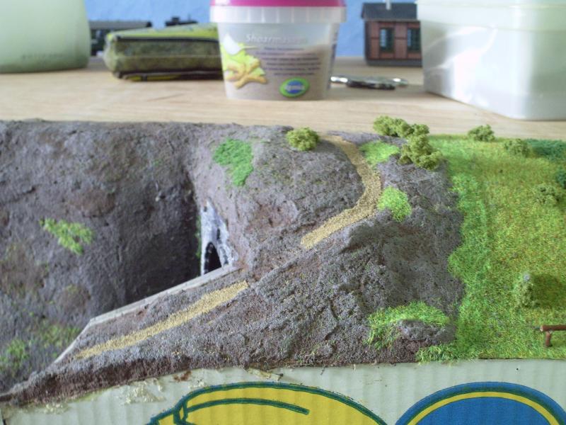

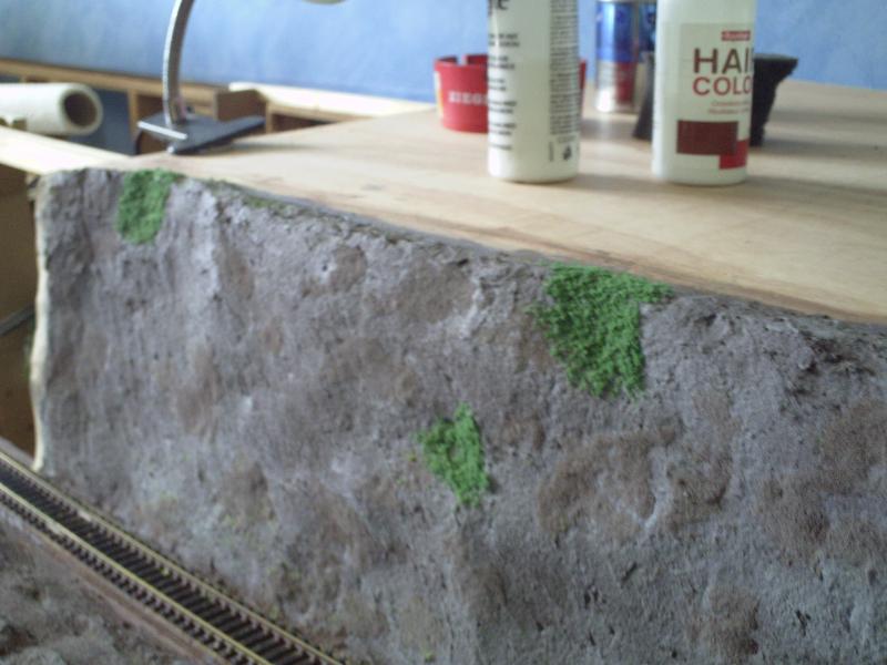

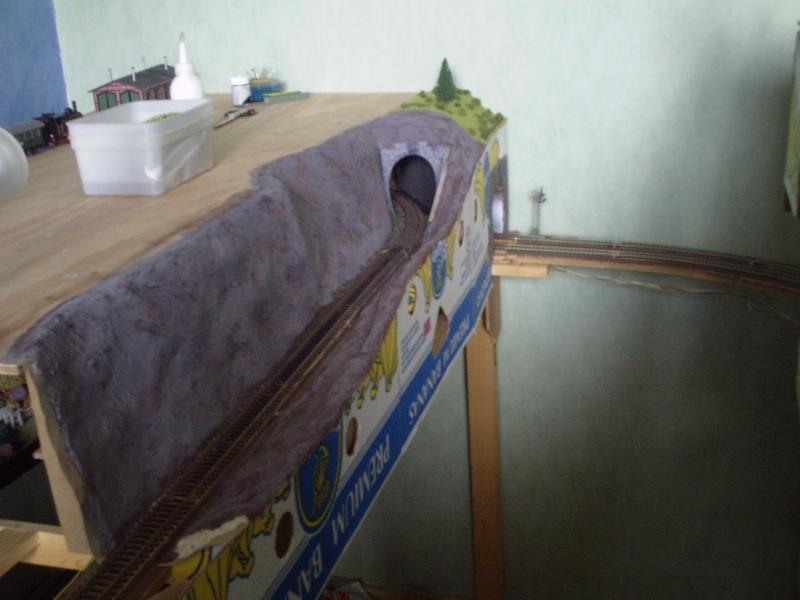

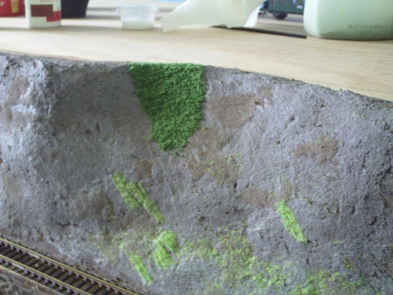

Grijze vingers.
Een schilder zal ik wel nooit worden, heb hier waarlijk een nieuw soort rotsteen tot stand gebracht.
Met sponsje en lichtgrijze verf bezig geweest, de twee eerdere lagen verf was hier en daar onvoldoende aandebracht.
Het hydrofibre had nog steeds wat zuigkracht, verkeerde verf denk ik, restjes opwerken loont niet altijd.
Enfin, maar wat testen met het aanbrengen van groen met verdunde houtlijm.
Ga over de verdere afwerking nog wat nadenken, aan het wandelpaadje ook een stukje gedaan.
Nog wat afzomen met gras en struikjes en dan komt dit wel stilaan in orde geloof ik.

Beste Matheus,
Als de hydrofibre nog zuigt dan ben je te zuinig geweest met de basisverflagen, denk er om: verf op waterbasis, als voorbeeld: de berg waar ik nu mee bezig ben kostte de eerste laag 750 ml, de tweede 375 ml, nu zit de granietlaag erop, en dat was één (klein) potje Heki verf.
Maar de principes zie ik al een beetje, ziet er wat uit als mijn eerste bergwandje, op de plaatsen waar je denkt dat het water naar beneden loopt (water zoekt altijd de kortste weg naar beneden) nog wat zwart aanbrengen, ik doe dat altijd met krijtpoeder.
