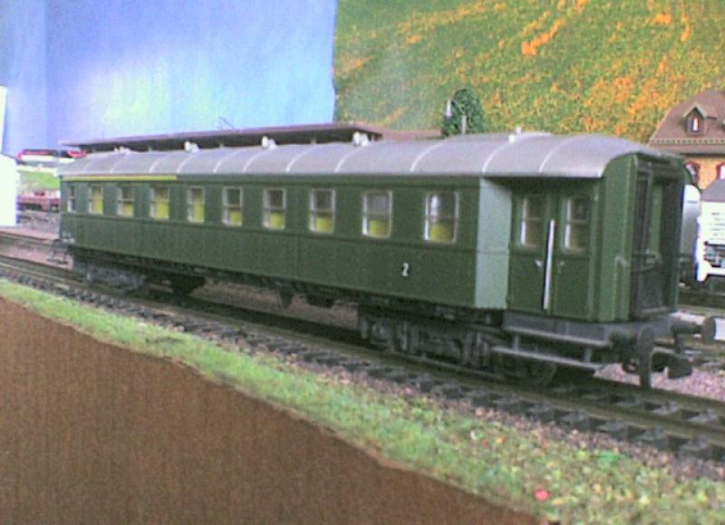

Nee.
Gebruik oude Liliputwagens en Piko, verder korte twee assers, moet nog enkele twee assige donderbussen kopen.
Rest zijn gewoon tweeassige goederwagens.
Heb nu wel geen vast tijdperk, maar tracht het zo rond tp III te houden op wat uitzonderingen daargelaten.
Maar een prentje bijplaatsen, staat altijd mooier he!.

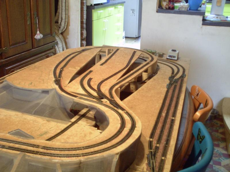

Hoi Allen.
Vandaag een deel van mijn oud N materiaal terug gekregen.
Dit is meer als voldoende voor mijn H0e baantje, wisseltjes zijn Roco en Arnold, spoortjes flex van Trix en gewoon Arnold.
Weeral bijkomend werk om alles te demonteren, en overhand bielsjes verwijderen.
Mvg.
Matheus.

Dat ziet er een best baantje uit, waarom niet intact laten? Of heb je geen goesting meer in een N baan te bouwen?

Hoi Bessel.
Heb geen rijdend materieel meer.
Tweede punt, 2 x 1 m. gewoon geen plaats meer om dit nog bij te plaatsen.

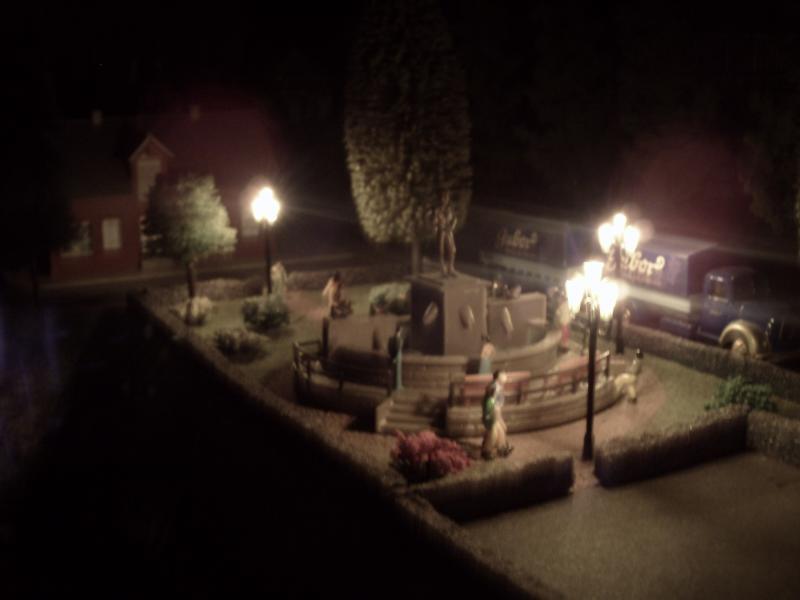

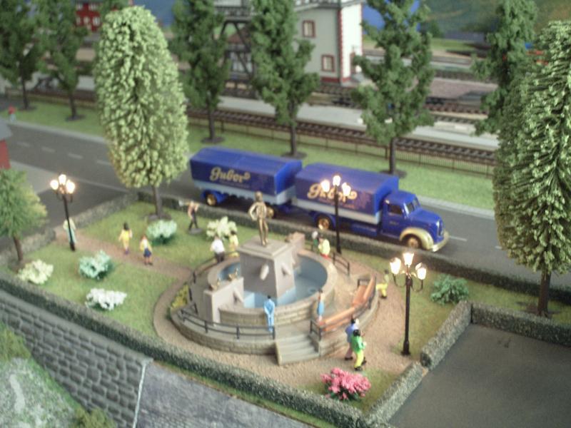

Vandaag in afwachting tot het donker word de verlichting van mijn parkje aangesloten, belooft is belooft.
[/url
De kamera toont fel brandende lampjes, dit is echter niet zo, ze branden maar op ongeveer 4 volt terwijl het 6 volt lampjes zijn. 3 x 3 in serie geschakeld, gevoed met wisselstroom 16 V.
Houd niet van die formulles, betrouw meer op het oog.

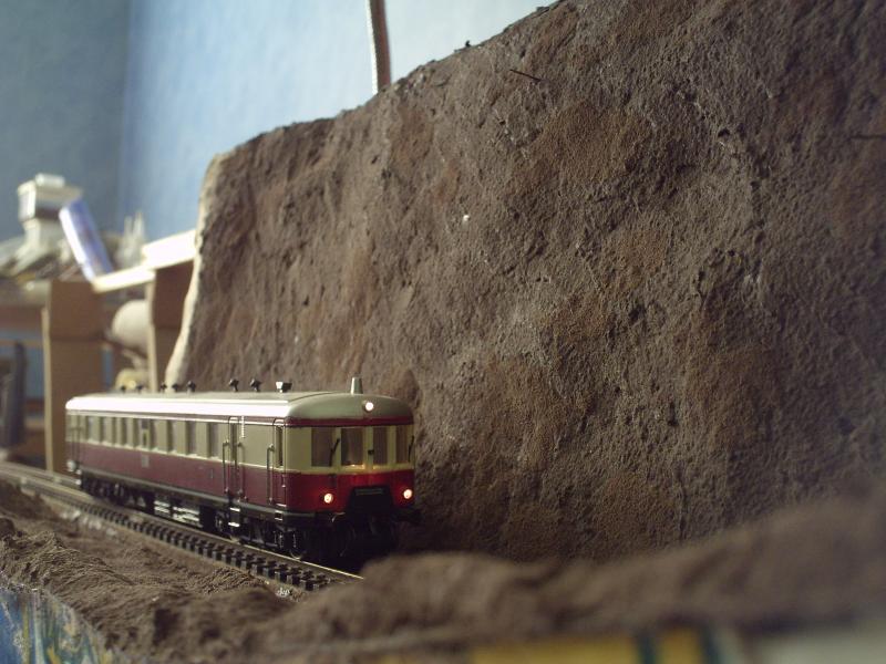

VT 137 op eigen kracht passeerd de laatste aanbouw.
Toch leuk digitaal rijden, ga niet meer terug naar analoog hoor.

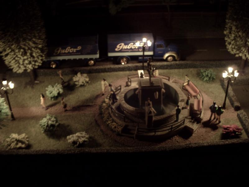

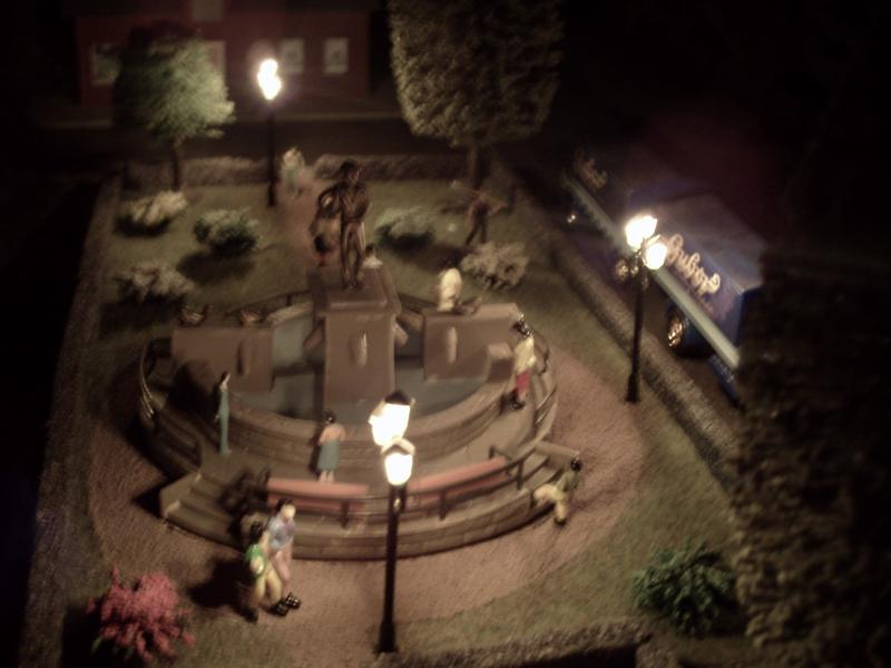

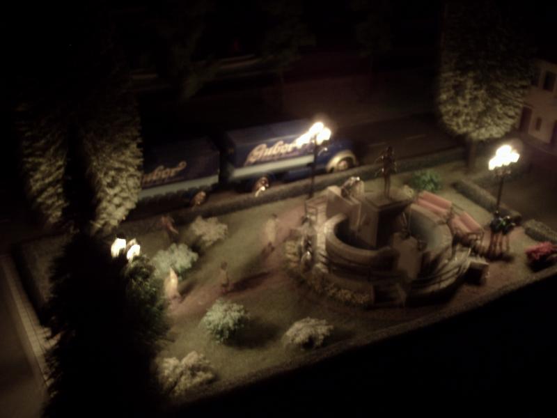

Lichtjes.
Alleen de bediener van het fotoapparaat doet het niet zo goed.
Zo, getracht van een sfeertje in de huiskamer te brengen.
Mvg.
Matheus.

« Reactie #507 Gepost op: 17 September 2010, 20:45:41 »
dat ziet er mooi uit matheus :D

« Reactie #508 Gepost op: 17 September 2010, 22:54:14 »
Heel sfeervol, mooi!

« Reactie #509 Gepost op: 18 September 2010, 11:20:13 »
wow ziet er goed uit matheus  (y)
ga zo door zou ik zeggen
