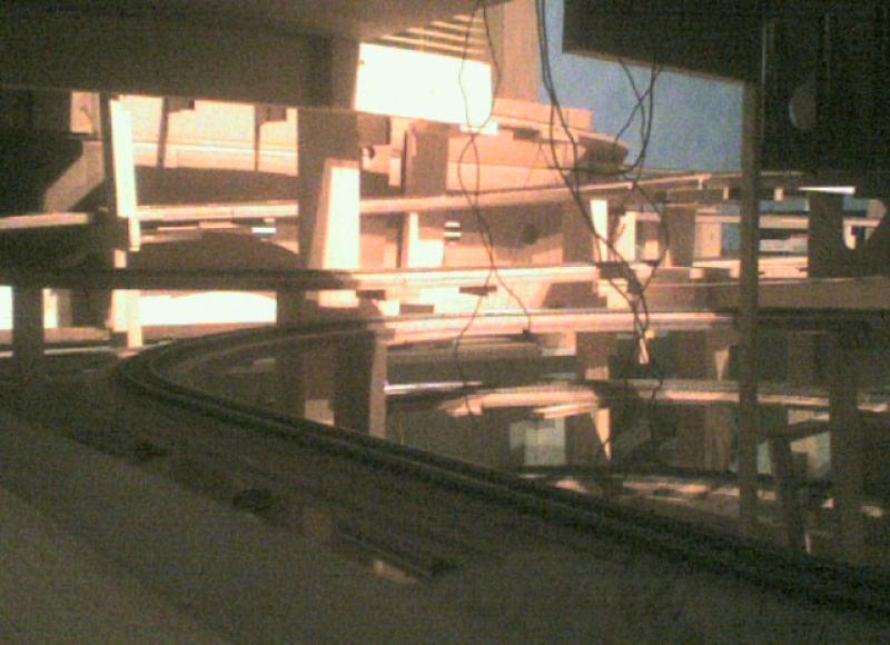

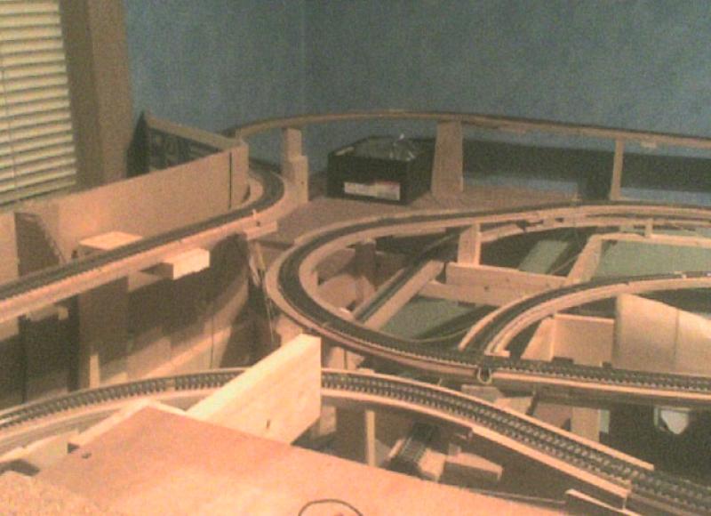

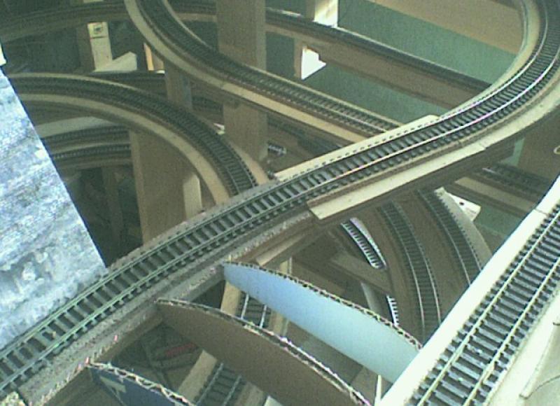

Om jullie niet teleur te stellen met een lege pagina heb ik maar een paar fototjes gezocht.
Het tonen van welke spageti het zoal onder een modelbaan kan worden.
Laatste foto geeft zicht op mijn railspiraal, deze heeft wel maar 1 1/2 omwenteling maar brengt de treinen naar 22 cm hoogte.
De rails dat deze bevat zijn van Mehano, voor het paralelspoor te bekomen werden de rais van de buitenring open geplooid terwijl die van de binnenring naar binnen werden geplooid.
Zo dat was het voor nu, gewoon verder zalig niets doen.

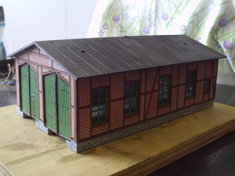

vandaag weer maar eens een bouwdoosje ter hand genomen, daar ik nog niets bedacht heb voor de verdere afwerking van de baan.
Daar er ook een stuk voorzien is met H0e ben ik maar begonnen met de locloods in elkaar te zetten.

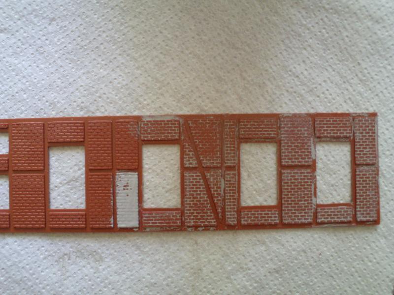

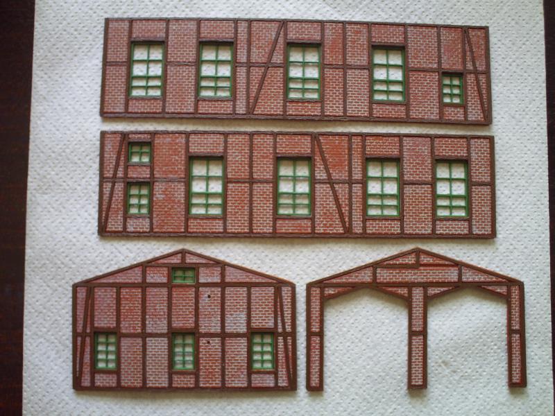

Dit moet de dubbele locloods worden, de loods gaan we wheteren met plakaatverf om deze wat ouder te laten overkomen.
Er is al wel veel over geschreven, maar voor de aanvangers misschien wel eens nuttig om te tonen.
Om te tonen hoe het werkt heb ik een deel gedaan en een stukje met plakaatverf ingewreven, gebruik deze met zeer weinig water.
Met deze warmte doe ik stukje voor stukje en onmiddelijk na het aanbrengen van de verf word deze terug verwijderd met keukenpapier of dergelijke.
De vier behandelde muren, om het lijmen te bevorderen word van de lijmranden de verf terug afgeschraapt met een hobbymes.

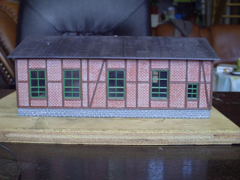

Zicht met de houtstruktuur.

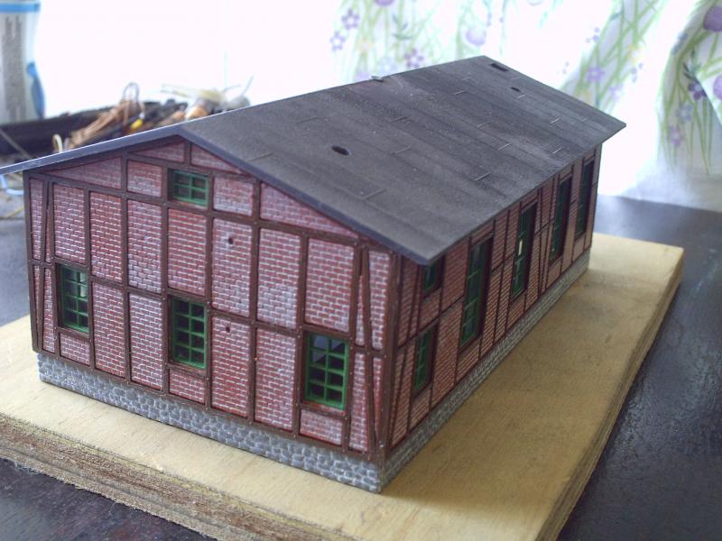

En de ramen geplaatst.
De folie is nog niet achter de ramen gekleeft, deze dienen eers wat vervuild te worden, het was niet de gewoonte dat een poetsvrouw deze wekelijks kwam reinigen, dit was meestal voor diegene die in de loods aan het werk waren en meestal vergeten werd.
Matheus.

leuke locloods!
de de voegen komen er inderdaad veel beter uit zo!!

Dat zijn mooie realistische gemetselde muren Matheus!
Bouw Osteckingen
Koppejan
Berichten: 307
Re:Den berg op, Ho baan.
Reactie #191 Gepost op:
08 July 2010, 07:57:37 »
die loods wou ik eerst ook
totdat ik erachterkwam dat ie voor smalspoor was
mooi gemetseld

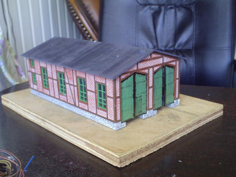

Vervolg locloods.
Daar ik al dikwijls gelezen heb over het gebruik van vloeibaar schuurmiddel om te voegen, heb ik dit eens geprobeerd op de fundamenten van de loods.
Deze manier van wheteren valt ook zonder enig probleem te gebruiken, ik heb zelf de indruk dat het veel sneller gaat dan met verf.
Daar de warmte weer toeneemt is dit het voorlopig.
Nog even vermelden dat de deurtjes met stift en potloot zijn behandeld en het dak wederom met plakaatverf.
Het dak blijft een af te nemen onderdeel, zo kunnen we eventueel later nog werken in de loods uitvoeren.
De kleine nog te kleven onderdeeltjes worden met Revell verf behandeld.
Matheus.
