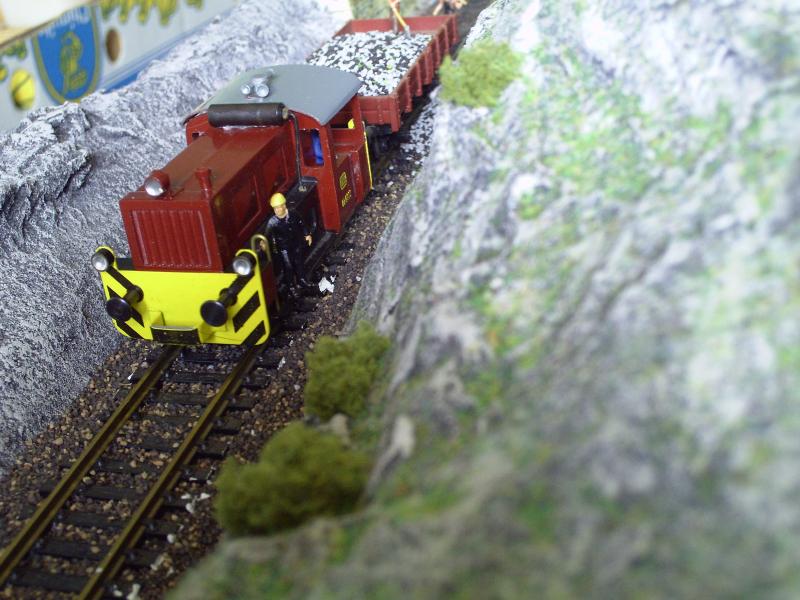

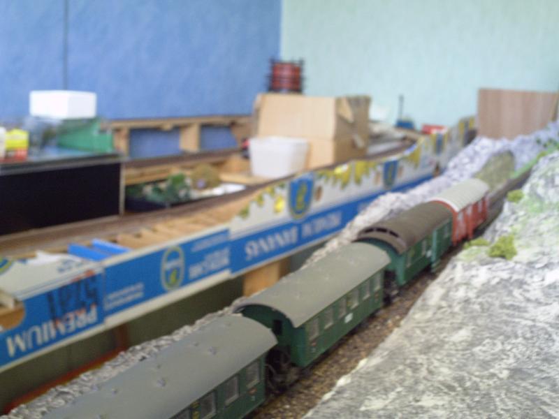

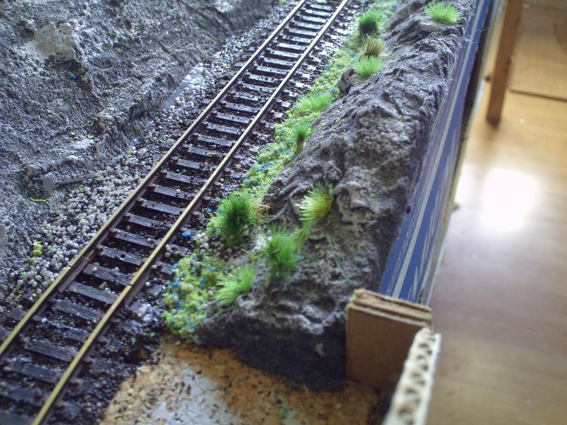

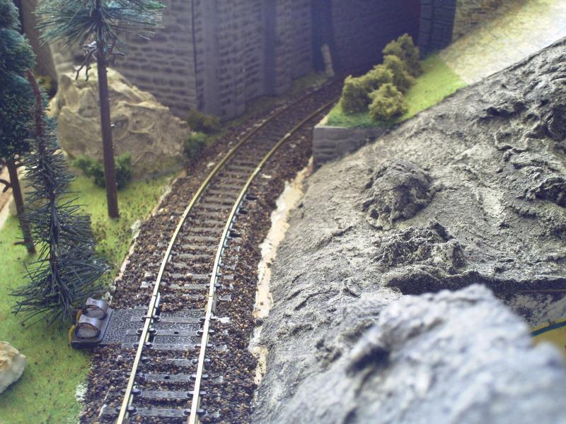

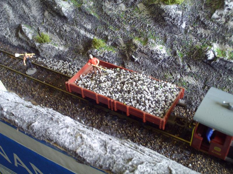

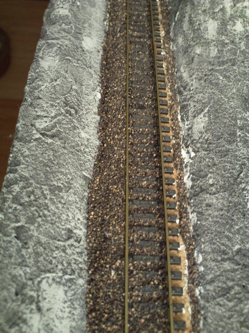

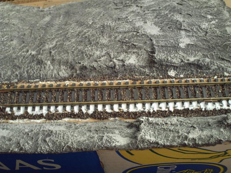

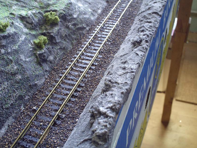

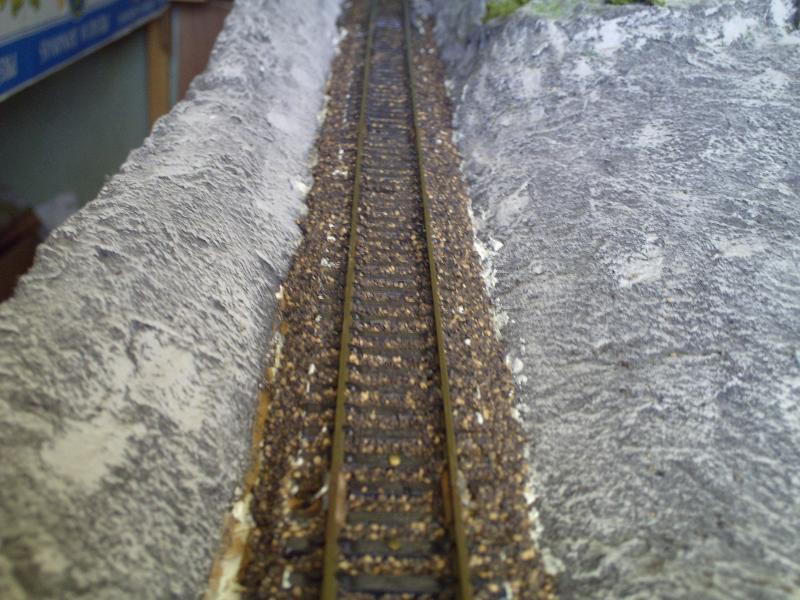

Zo twee dagen op non active kan niet, hoe ga ik dan mijn draadje spekken, daarom flink zwetend voorbereidingen gemaakt om verder te ballasten, tenminste als het wat koeler word.
Verder eens een proefje gedaan om het verzopen scho ballast van vorige keer wat te kamoufleren.
Met KÖF II op inspectie om de slecht geballaste plaatsen te markeren.
Linker zijde de kamouflage.
Hier ziet u de glans dat de witte lijm heeft nagelaten, wat helemaal niet mooi is.
Daar er overduidelijk verschil is tussen kurk van 2mm (N) en kurk van 4mm (H0) was eigenlijk mijn eerste ballastpoging om mijn railbedding te ballasten reeds gedoemd om te mislukken, mede door het te snel drogen van de lijm.
Nog een blikje omlaag en omhoog.
Nog even een blik op de achterzijde.
Zolang de werken duren in deze regio blijft de Marklinbrug verwijderbaar, nadien kunnen de fundamenten verder afgewerkt worden.
Nu afwachten maar!
Er bestaat bij ons een spreekwoord dat zegt: een ezel stoot zich nooit tweemaal aan de zelfde steen.
Wanneer het ballasten dus lukt mogen jullie mij vanaf dan ezel Matheus noemen. ;D
Groetjes.
Matheus

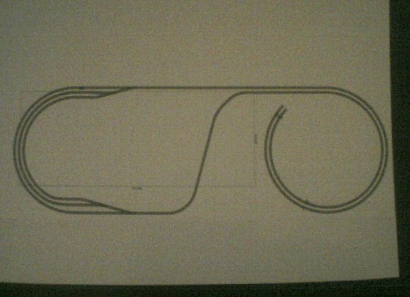

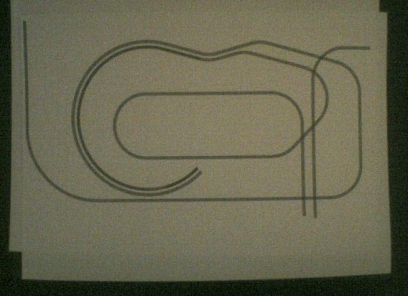

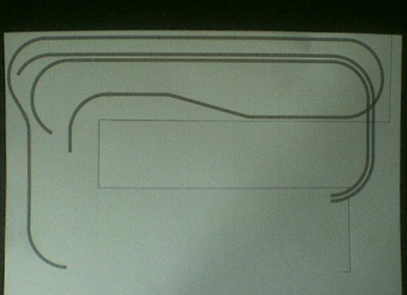

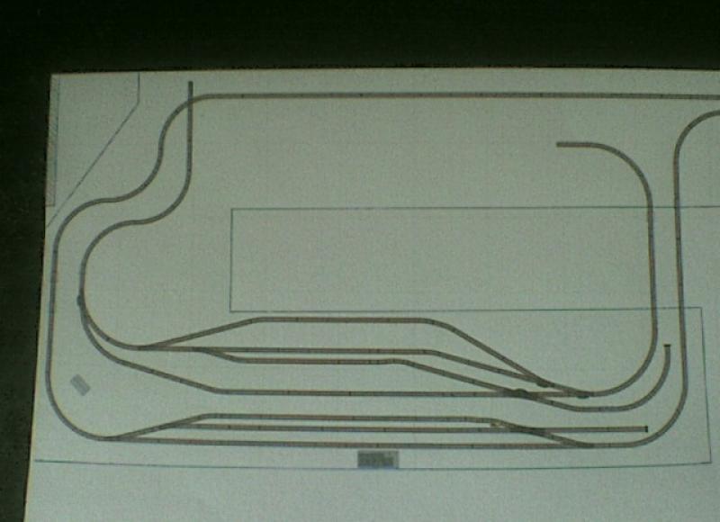

Door de overzichtsfoto's van vandaag viel me op dat we eigenlijk geen baanplan van jou hebben gezien. Is dat nog te regelen, dat we een beetje een idee krijgen waar de watermolen staat, en het station en zo?
Antoontje.
Ik spoor WEL helemaal!
Matheus 18
  • Nog iets te plat voor Profi.
  • Berichten: 2513
  • poging tot Steentje bijdragen.
Re:Den berg op, Ho baan.
« Reactie #172 Gepost op: 03 July 2010, 23:58:13 »
Hoi Antoontje.
Een echt baanplan heb ik niet, door de jaren heb ik verleerd om te tekenen.
Gewoon wat schetsen en de rest zoals het een beetje uitkomt.
Het laatste is station II dat nu gewijzigt is, dat kan je een beetje terug aan de foto's zien hoe dat nu is.
Deze plannetjes zijn gemaakt nadat de rails reeds gelegd waren, enkel het spoor naar stationIII en het station mankeerd nog maar dat zie je later nog wel.
Gr. Matheus.

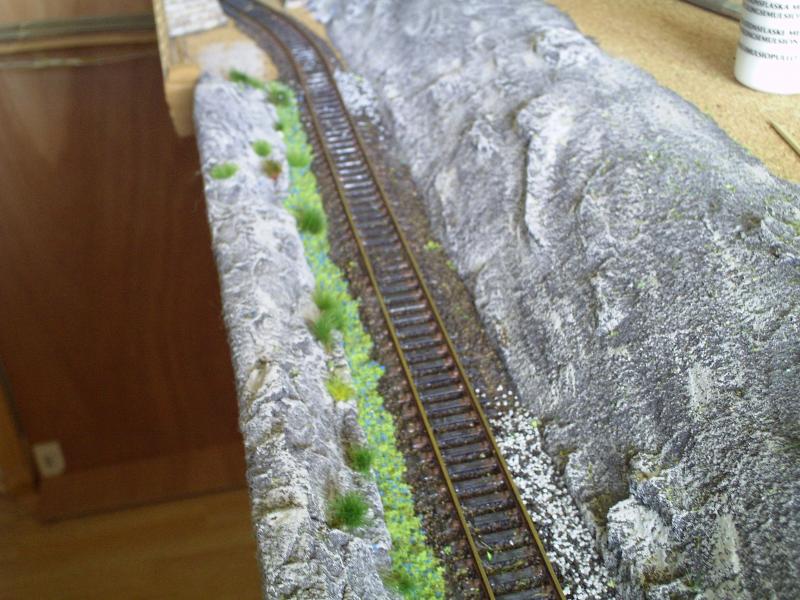

« Reactie #173 Gepost op: 04 July 2010, 15:47:05 »
Joy.

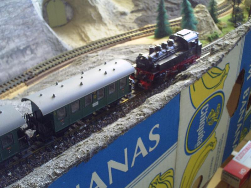

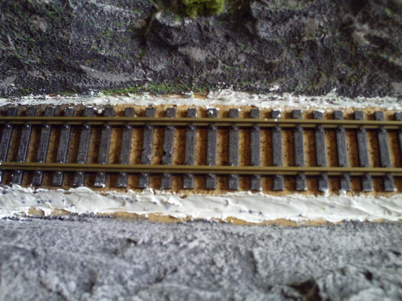

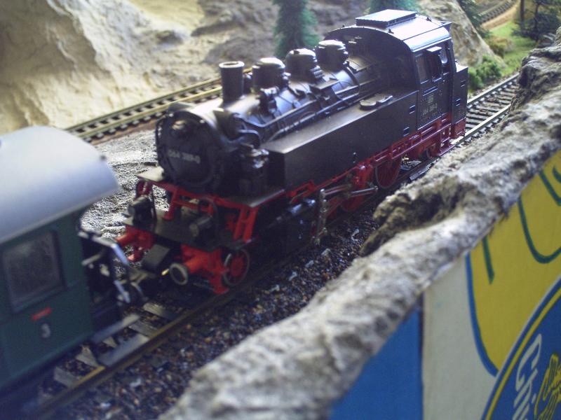

Terwijl alles aan het drogen is eventjes met een tussenstand van zaken komen wat het ballasten betreft.
De eerste fase, ditmaal werken we het in tweemaal af, het stukje aan de buitenzijde tussen de rail en de schuine zijde moet na stofzuigen nog bewerkt worden.
Na regenval komt het groen terug tot groei.
Daar er op Zondag weinig verkeer over de lijn gaat zijn Hans en Otto opgeroepen om samen onder toeziend oog van Meister Ludwig plaatsjes te herstellen waar het ballast na de laatste zware regenval wat verzakt is.
Stop roept Ludwig tegen Pauli de machinist, hier moet ook nog wat ballast aangebracht worden.
Terwijl Otto achterna slenterd droomd deze van een groot glas bier, dat zou mij nu we smaken fluisterd hij tegen zichzelf.
Zo! met wat meeval kan ik straks fase twee tonen.
Matheus.
« Reactie #174 Gepost op: 04 July 2010, 20:15:00 »

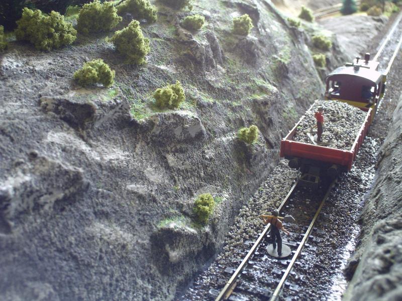

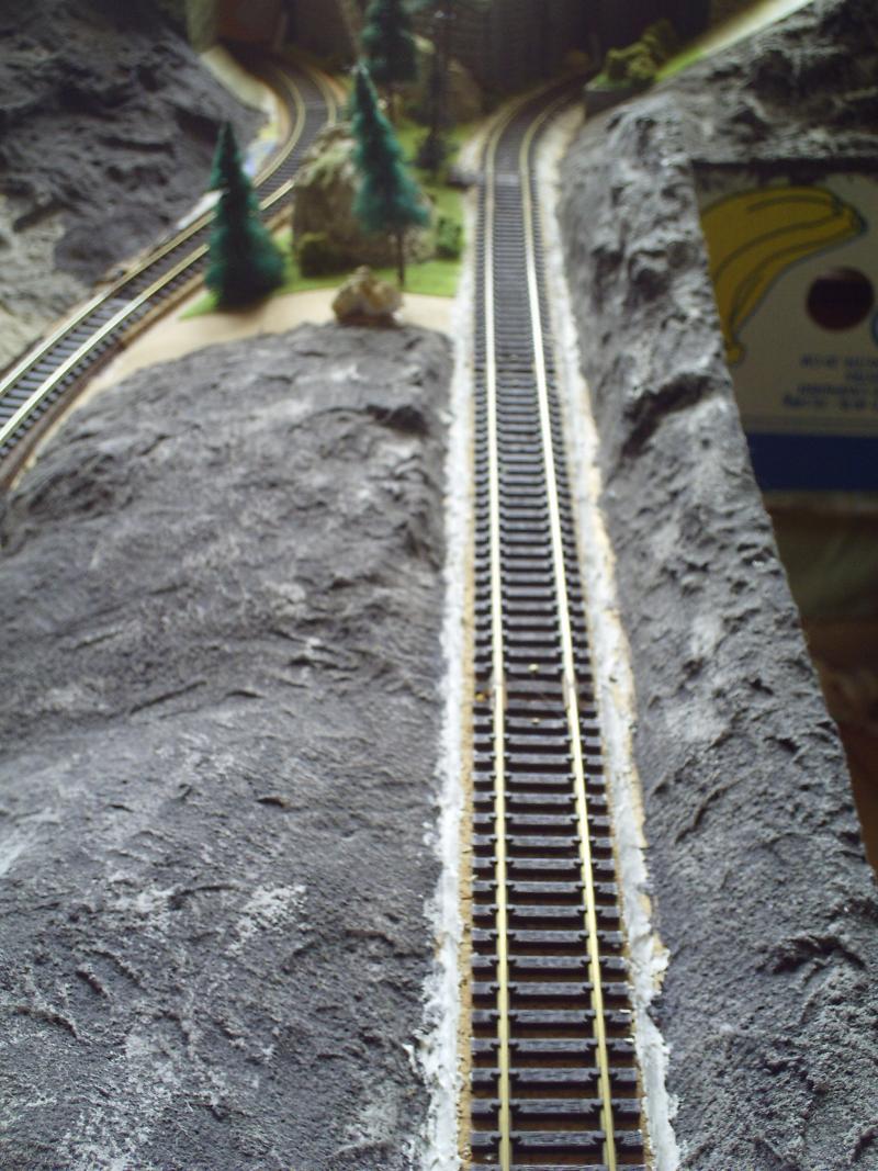

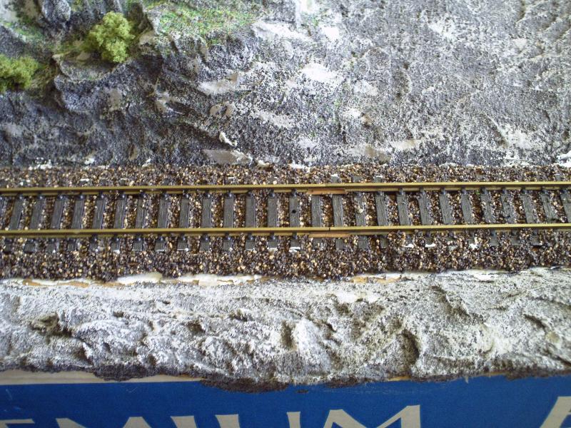

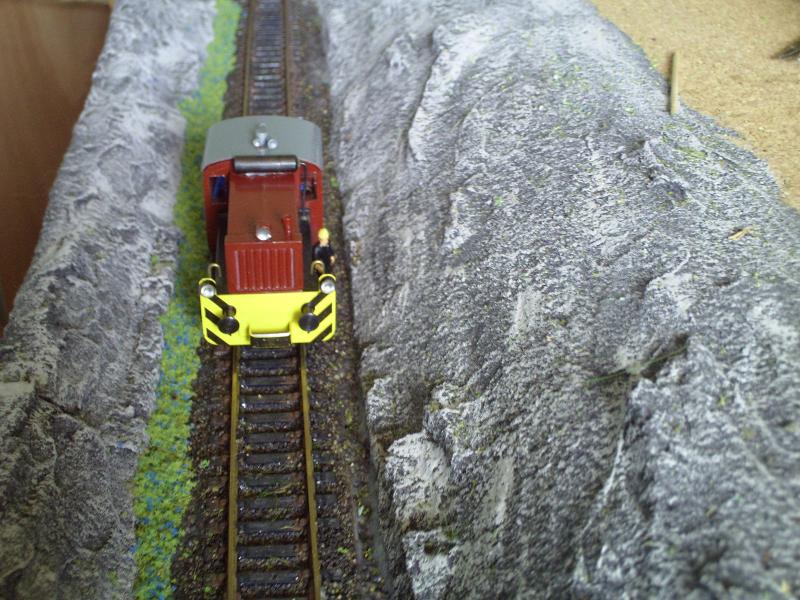

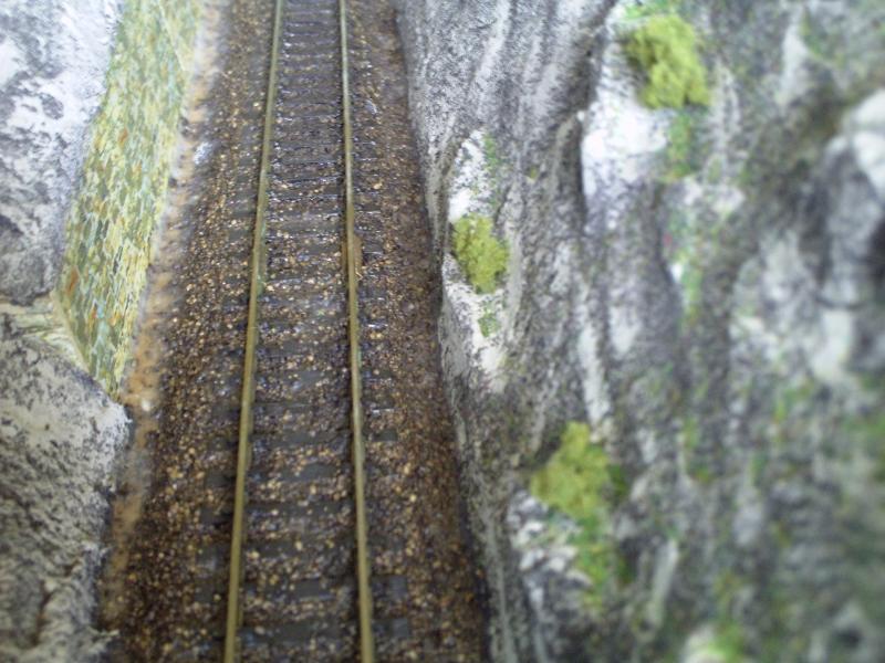

Het vervolg.
Na stofzuigen van fase 1, linker zijde reeds terug gestrooid.
En dat gebeurde terug op mijn mannier, dus met onverdunde lijm.
Inmidels heeft de KÖF II plaats geruimd om BR 64 die met drie koetsen en een wagon aan de haak op weg is naar Benedicktbeuern, de gelegenheid te geven ongehinderd zijn weg te volgen.
Dat waren dan weer de werkzaamheden van vandaag.
Rest mij enkel weer wat te verzinnen voor morgen, vind het niet slecht met dit draadje, zo vorderd mijn modelbaan sneller.
Groetjes.
.... Matheus.

  • Berichten: 3939
    • MCKmodelbouw
« Reactie #176 Gepost op: 04 July 2010, 20:43:36 »
ziet er goed uit,
alleen zijn die bekende fleischmann stroomverbindingen wel zonde.
wat je zou kunnen doen is een klein electriciteitskastje er omheen maken, dit kan je er gewoon
los opzetten, dan kan je er alijd nog bij. maar het ziet er een stuk leuker uit.
voor de rest, het ballast ziet er erg mooi uit.
en idd myron, die rotsen zijn erg mooi (y) (y)
gr,
mathyn
Nu ook op instagram

« Reactie #177 Gepost op: 04 July 2010, 20:57:23 »
Of gewoon draadjes aan de rails solderen in plaats van die überlelijke Fleischmannclipjes.
Martin
« Reactie #178 Gepost op: 04 July 2010, 20:58:54 »
Hoi Mathijn.
Dat is ook de bedoeling, net zoals je Antoontje aanrade.
Zo zie je maar dat je op andere topics ook wat opsteekt, ditmaal een tip van jou.
Matheus.
