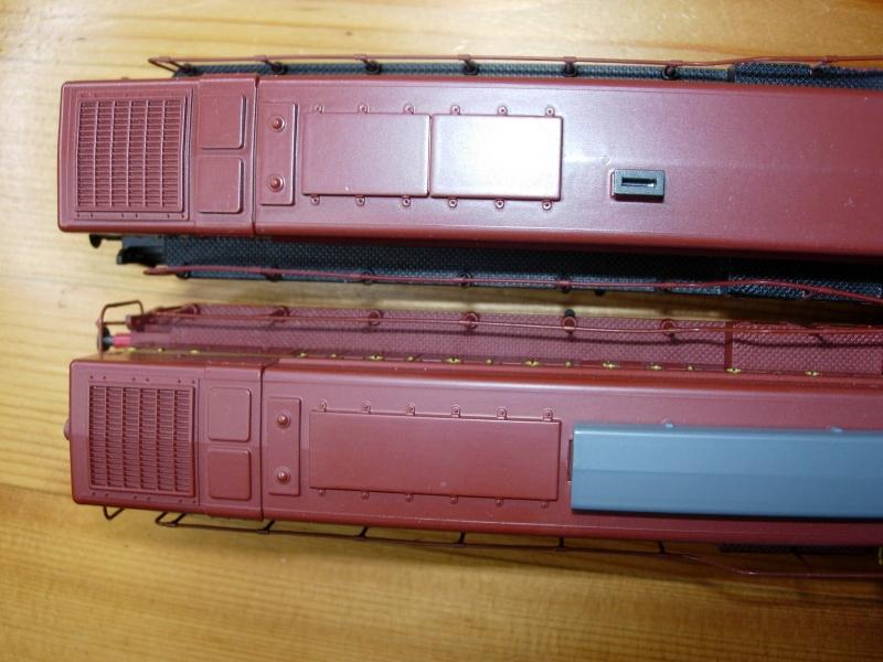

@ Henk: ik wist niet dat die luiken bij de 2201 aangepast zijn (heb die loc niet),maar dan laten ze die twee bultjes op het luikje daarvoor weer zitten...
Ow, klopt dat ook niet?  :D
Nou ja, dit draadje heeft ervoor gezorgd dat ik het model maar weer eens te voorschijn heb gehaald en ik bleek ooit zo'n setje handrails van de heer Kaffa te hebben gekocht. De rest van de familie zit in het zwembad dus dat ga ik maar eens op het gemak monteren. Zoals op de foto is te zien, is het kunststof hekwerk behoorlijk scheef.
Bij deze versie hebben de kap en het chassis net verschillende tinten bruin. Ook al geen porum.  8)
Het wordt nooit meer wat met die 2200, maar ik prijs Roco tot op de dag van vandaag de hemel in omdat ze 33 jaar geleden op het dwaze idee kwamen dergelijke specifieke NL-modellen op de markt te brengen.  (y)
De gehele dakpartij klopt niet. Het rooster is incorrect en de luikjes daarachter ook. Dat het grote luik bij de 2201 in tweeën is gedeeld is prima, maar jammer is dat alle luiken op de huif van de 2201 nu ineens een stuk dikker zijn.
Het/de grote luik(en) zouden ook uit het midden moeten zitten.
