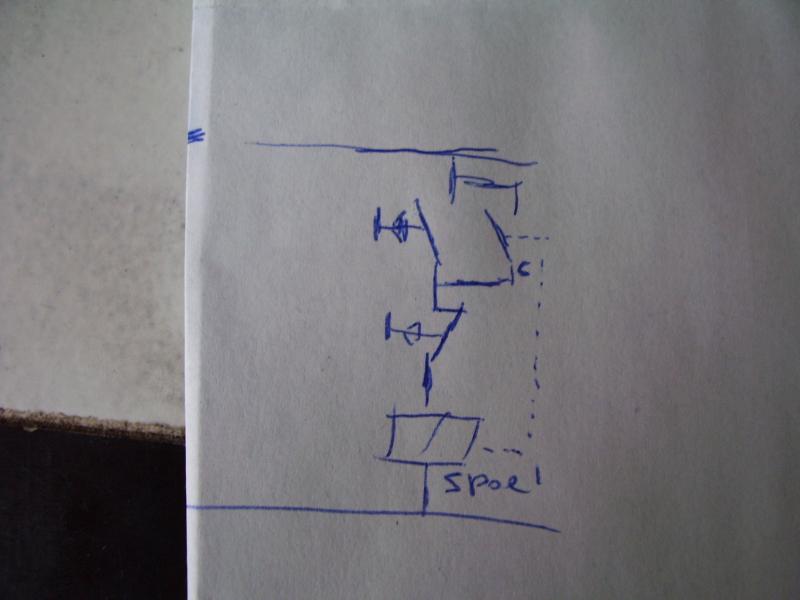

Volgens mij is dit een simpele relais met twee omschakelcontacten.
Voor wat de spoel betreft zou je hier volgens mij gewoon 14 Volt op aan moeten kunnen sluiten, hetzij gelijk of wisselspanning.
Nadeel van gelijkspanning is hier echter wel, dat na verloop van tijd door magnetisatie van het anker het relais kan blijven kleven, dit heb je met wisselspanning niet.
En op wisselspanning zal door de impedantieverschijnselen in de spoel de stroom niet zo groot zijn als op gelijkspanning.
En volgens mij schakelt dit relais bij het uitschakelen van de spoelstroom de contacten weer terug.
Dus, als je met een stroompuls op de spoel constant iets ingeschakeld wilt hebben, zul je het relais volgens onderstaand schema moeten aansluiten.
Mvg, Jules.
  • Berichten: 27264
    • Pagina van klaas
Re:Relais - wat kan ik hiermee?
« Reactie #14 Gepost op: 17 November 2011, 12:01:29 »
Jules,
als je het hele draadje goed had gelezen, dan had je geweten dat je op een paar punten de plank flink mis slaat.
Het relais heeft geen twee omschakelcontacten, maar twee maakcontacten.
En het is echt een gelijkspanningsspoel, daar moet je geen wisselspanning op zetten. Kleven komt zelden voor, daar heeft de fabrikant maatregelen tegen genomen.
En als het gebeurt, dan gebeurt het bij wisselspanningsspoelen ook, ik spreek uit ervaring.
Tenslotte teken je een houdschakeling, daar is niks mis mee, maar daar had de topicstarter niet om gevraagd.
