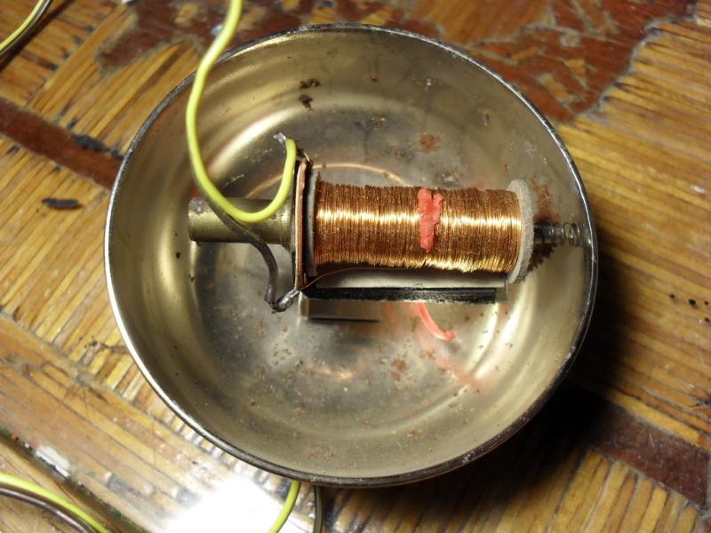

Ik heb ff een foto van de bel genomen.
Aan de stuurschakeling/printplaat kan ik weinig doen, is volgens mij niets aan te veranderen
(ga dat ook niet doen, heb daar geen verstand van :-\)
De spanning verhogen kan ook niet , het mag niet hoger zijn dan 16 volt (wisselspaning van de trafo).

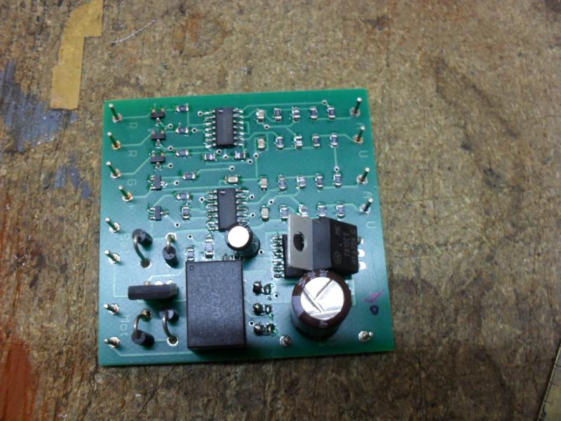

Hier een foto van de printplaat.
Foto is klikbaar.

Raymond: probeer de IC'tjes (de zwarte blokjes met pinnen aan beide zijden) eens zo in beeld te krijgen dat we de typenummers kunnen lezen: het zou kunnen dat de typenummers onleesbaar gemaakt zijn.
Even ter bevestiging: er is dus niets op de andere zijde van de printplaat aangebracht?
  • Berichten: 3722
  • N Spoor Freak
Re:Aki met bel van Henkens
« Reactie #9 Gepost op: 13 February 2010, 09:55:34 »
Is een beetje moeilijk om een foto van dichtbij te maken, beter dan zo krijg ik het niet.
En op de achterkant van de print is niks aangebracht.
Klik

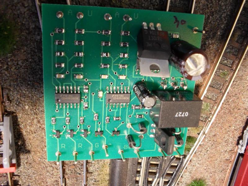

« Reactie #10 Gepost op: 13 February 2010, 10:10:05 »
Hoi Raimond,
Op de foto zie ik het typenummer CD40938CM op één van de IC's staan.
Dat is een variant van de CD4093. Dat is geen timer-IC, maar een IC met daarin een aantal Smitt-Triggers, oftewel Flip-Flop's.
Ik verwacht dat het andere IC hetzelfde typenummer heeft.
Fred.

« Reactie #11 Gepost op: 14 February 2010, 01:42:39 »
@ Fred: het andere IC draagt hetzelfde typenummer ;)
@ Raymond: hoewel ik het niet zeker weet, vermoed ik dat je dit deel van de schakeling moet hebben:
Ergens is een oscillator opgebouwd rond deze schakeling, dat kan op verschillende manieren: onderstaand is er 1 van:
Omdat er op de print 'via's' te vinden zijn (via's zijn de rondjes waarmee naar de andere kant van de print gedoken wordt) is niet met zekerheid te zeggen hoe de clockgenerator in elkaar steekt: Een net iets grotere foto, zodat de waardes op de weerstanden leesbaar zijn, zou daarbij al kunnen helpen.
