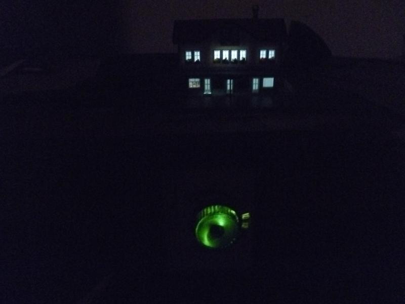

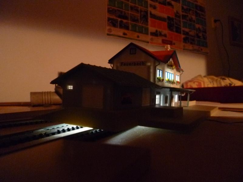

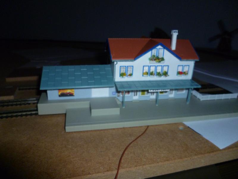

De verlichting zou ik eerst eens een heel stuk minder fel maken
door een weerstand tussen de trafo en het lampje te zetten of de verlichting regelbaar te maken.
Het lijkt nu net of er een batterij bouwlampen aan staat in het gebouw.
Kijk dan eens hoeveel lekkage van licht je nog over hebt.
gr. Ron

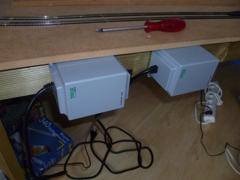

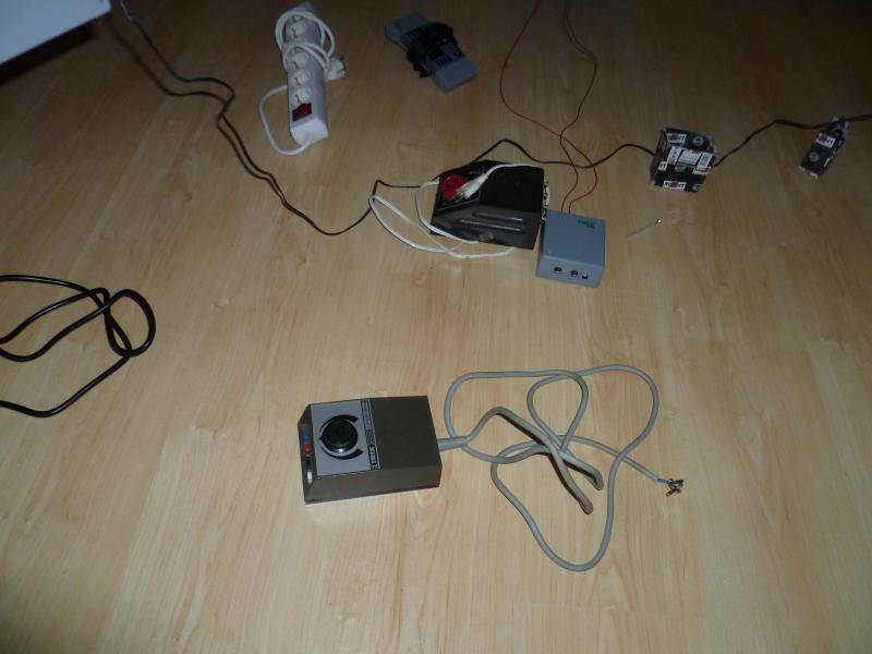

ik ben momenteel bezig om draadjes van travo's
weg te werken,dus ik zal later nog een foto maken om te kijken of
het echt zo is. of omdat het door de foto komt.
en bedankt voor het compliment basilicum
gr. kevin

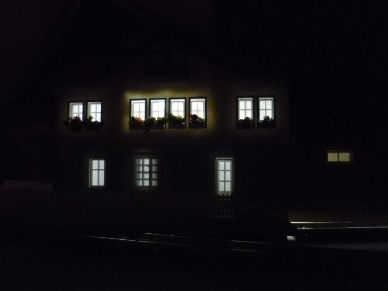

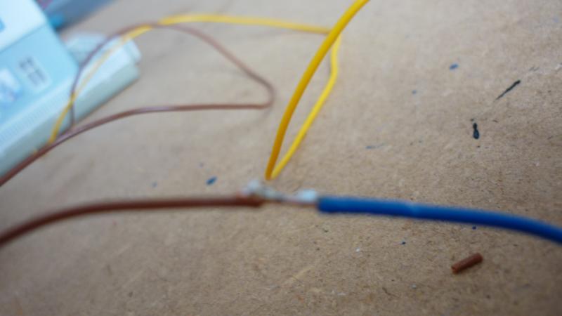

ik heb de verlichting van feuerbach natuurlijk ook aangesloten hier wat foto's:
helaas niet erg scherp
beetje mislukt, overnieuw
beetje isotape
groeten kevin

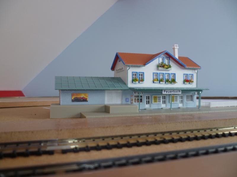

Mooi verslag kevin van je station Feuerbach. Bloembakjes zien er geinig en sfeervol uit. Ook de details zoals de reclameborden en klok enzo maken het een stuk levendiger.
Wat je verlichting betrefd, kun je eens kijken of je een paar ramen kunt blinderen aan de binnen kant? In het echt is het ook zo dat niet achter elk raam licht brand. Wanneer je een paar ramen afplakt aan de binnenkant dan lijkt het net alsof daar een kamer achter is waar geen licht brand op dat moment. Afplakken kun je doen door er een luciferdoosje (of een stukje karton in dat model gevouwen) achter te plakken zodat je toch wat diepte krijgt als je naar binnen kijkt door het raam.
Mocht het licht van de de lampjes toch nog door de muren heen schijnen kun je de muren zwart schilderen aan de binnenkant.
Arthur alias Thurbo

weet je wat het probleem is,ik heb het station op het perron geplakt omdat het licht anders
onder de muren door komt. maar met een tangetje is alles mogelijk

Bij sommige gebouwen had ik het probleem ook wel eens,dat heb ik met zwarte matverf opgelost
Nog een vraagje,ga je het stationnetje die je heel mooi heb gebouwd nog verweren(weateren)?
Dan ziet het gelijk orgineler uit,verder is het allemaal top wat je doet,de bedrading ziet er heel strak uit

je station is erg mooi geworden
misschien is het alleen nog wel een idee om de lamp wat zachter te laten branden, dan schijnt het ook
wat minder door. het is namelijk wel erg vel nu.

omdat mijn zusje de hele tijd achter de pc zat nu dan maar:

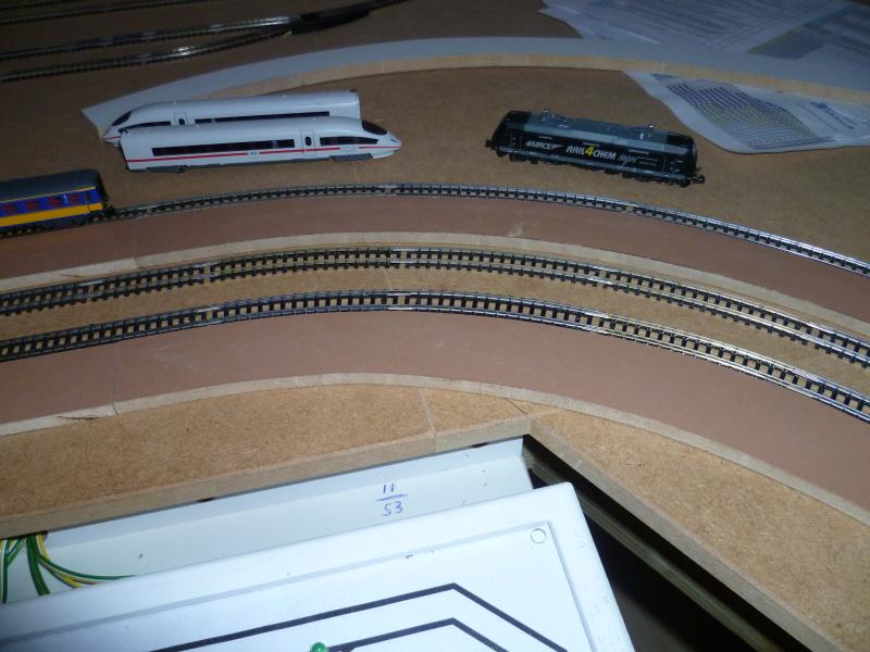

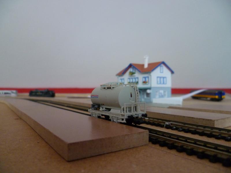

feuerbach in huidige toestand

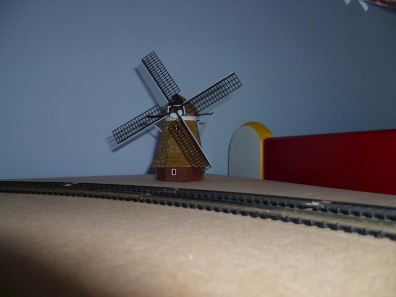

de molen staat nog vredig en rustig op z'n plek
eerst probeerde ik het met deze:hij was veeeel te hoog

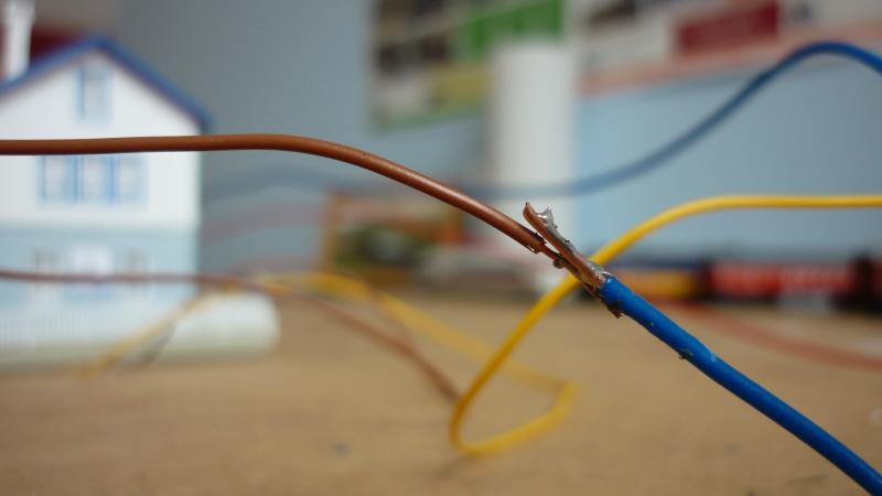

wat foto's van de kabel-wegwerking *is nog niet af

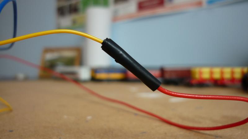

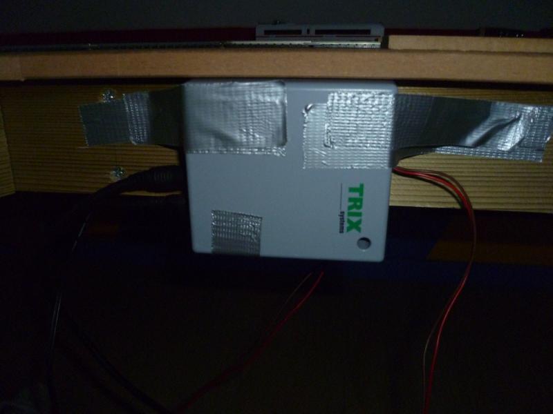

in de intillebox moesten 2 zulke dunne lange spijkers komen,dan maar een stukkie tape
die zit vast
nacht met flits
het schijnt door
ik heb het nu zo ingesteld dat de boel niet meer doorschijnt!
