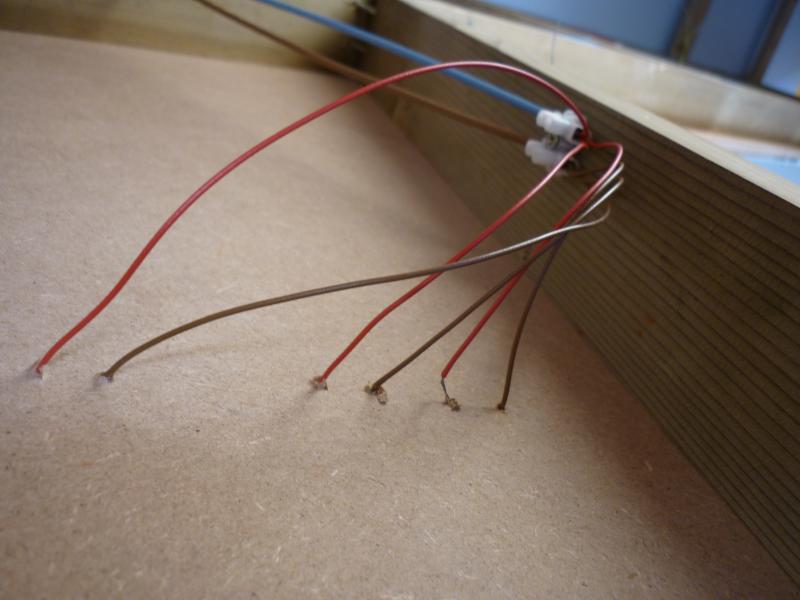

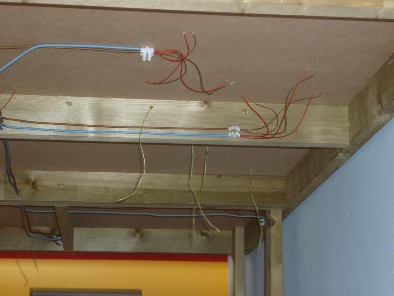

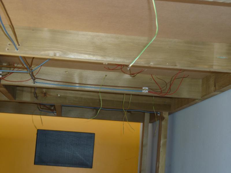

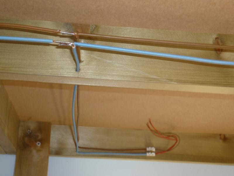

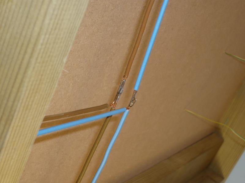

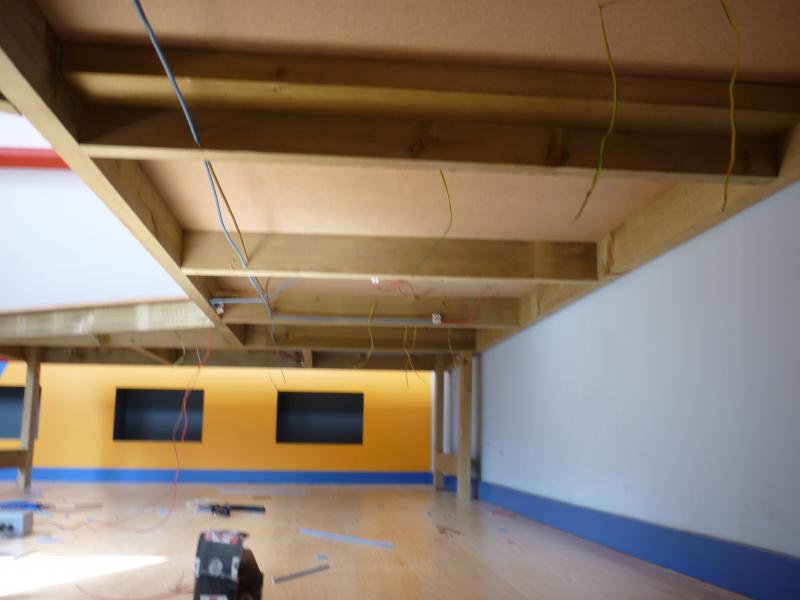

hallo,allemaal ;D
na een tijdje niets van me laten horen qau foto's (y)
dus hier volgen er een paar :) van de ringleiding:
klikbaar ;)
hopelijk genoeg beeld (y)
ik ga vanmiddag wat spulletjes bestellen
voor het schakelbord :D
kevin

Hoi Kevin.
Dit is voor mij een interesand deel.
De ringleiding.
De ring leiding ziet er strak uit.
Toch even een paar opmerkingen en aandachtspunten.
Voor de goede werking ervan.
1 als ik jullie was zou ik waar de draden aan elkaar zijn gesoldeert.
Even iets van isolatie over die bloot liggende delen doen.
Als de draden tegen elkaar komen,dan heb je schaden [kortsluitingen]
2 Een ringleiding is in het leven geroepen om de aansluitingen naar de rails makkelijk verdeeld.
Van spanning te voorzien.
Ik zie een mooie ringleiding.
Maar de draden die eigenlijk verdeelt horen over deze ringleiding.
Zitten geklustert bij elkaar op een punt.
Zo heeft een ringleiding geheel geen waarden.
Zonde,dat is een best wel belangrijk verbeteringspunt.
Martin.

hoi,
Kortsluiting is inderdaad een risico met de gebruikte constructie. Zelf heb ik grote kroonstenen gebruikt waar het installatiedraad met isolatie doorheen kan. Deze kroonstenen hebben enkel een mechanische functie, om het draad op afstand van elkaar vast te houden.
Ook is het verspringen van de soldeeraansluitingen een mogelijkheid. Hierdoor zal ook de mogelijkheid van kortsluiting verminderd worden.
Ene draad links solderen, andere rechts....
[quote author=m de deugd link=topic=25681.msg415178#msg415178 date=127097216
[/quote]
Installatie draad is voor onze toepassing al dusdanig overgedimensioneerd, dat ik het hier niet helemaal mee eens ben.....
Op de foto's is duidelijk te zien hoe de ringleiding onder de tafel loopt , met kleine lengtes aftakkingen naar de rails.
Dat 3 draden van de rails samenkomen op 1 punt van de ringleiding, maakt niets uit.
Met andere woorden, de ringleiding zit prima in elkaar.
Succes
Ferry

hoi,
Succes
Ferry
Klopt als een bus,als het doel maar wordt gehaald.
Storingsvrij rijden,is belangrijk.
En het ziet er netjes uit,dus prima zo.
En kleur bij kleur.
Martin.

hoi,ferry en martin ;D  (en de rest van bnls)
dat van de kortsluiting darr hebben jullie
helemaal gelijk in.
maar wat kan ik er dan precies aan doen?
wat heb ik nodig?
het zou fijn zijn als julie dat wisten! :D

Hoi Kevin.
Ik ga voor het zelfde doel isoleer tape gebruiken.
Wat ook voor ander electra gebruikt kan worden
Het is vrijwel overal te koop ,waar electra te koop is.
Er ziten 4 verschillende rolletjes in,en niet duur.
Sucses met de bouw.

bedankt,martin
isolerend tape dus hmmm 8)
