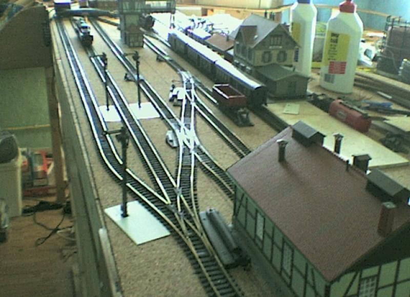

Het sein staat met zijn voet frontplaatje op een stekker, hier kan het uit elkaar gehaald worden.
Gaatje ter grote van printplaatje, pinnetjes voorzichtig door een dun kartonplaatje drukke ,iets groter geknipt voor steun op de grondplaat, stekker er terug op en klaar.
Hebt u zoiets ongeveer.
Matheus. ;)

Ik wist dat er een methode voor was, dank u (y)!

Okedat is al een hele opluchting ;) Want anders moest je gaan knoeien om die sein door dat hout te halen. Maar dit is al beter nieuws :) En dat bitte plaatje kun je gewoon weg werken met ballast.
