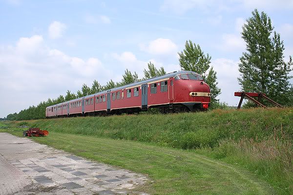

« Reactie #940 Gepost op: 07 June 2007, 19:57:02 »

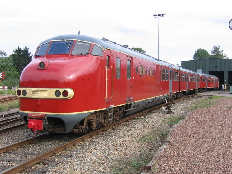

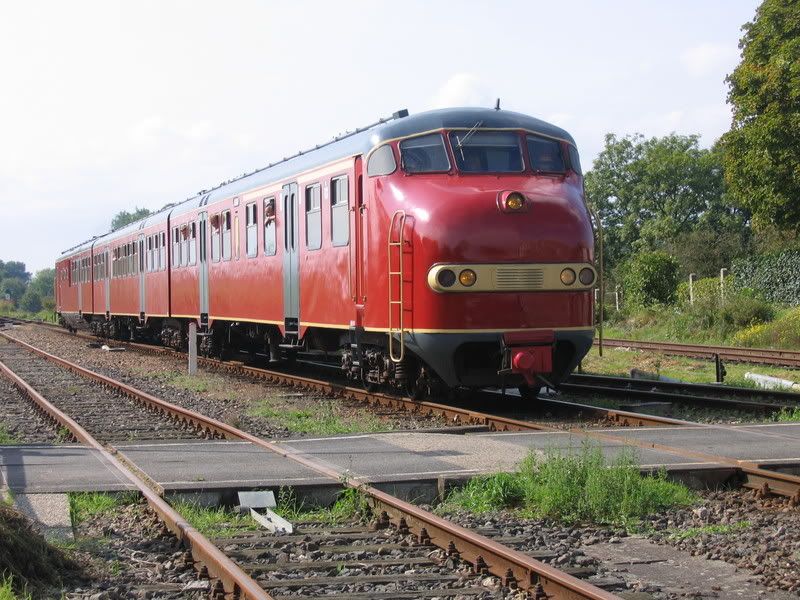

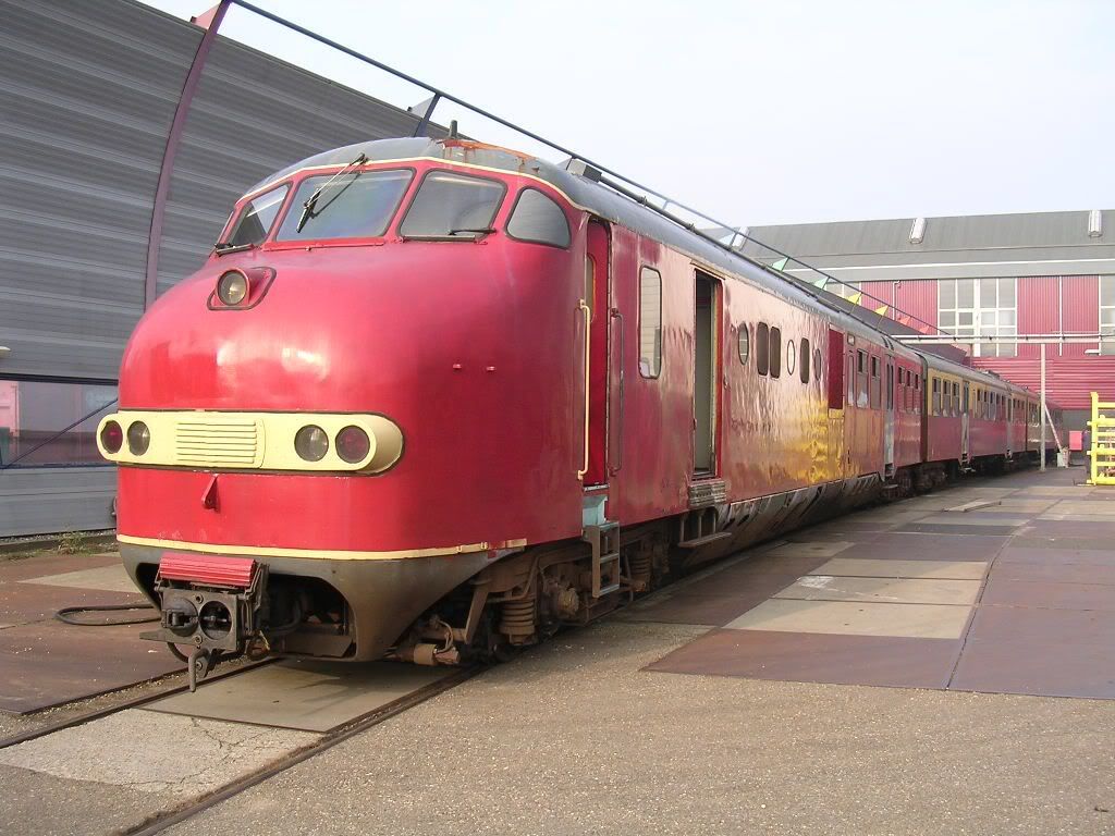

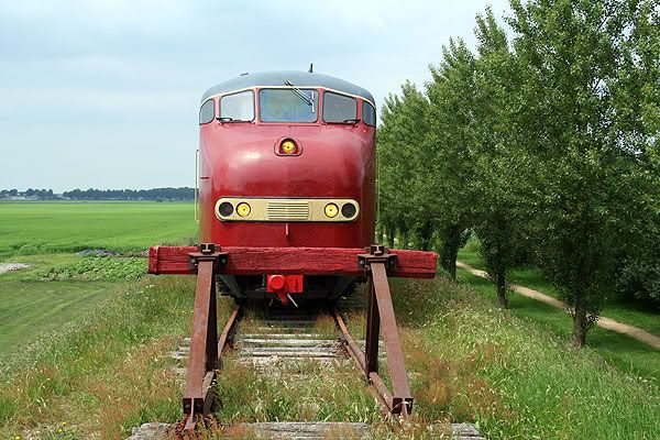

Nog wat nagekomen STAR en andere Plan U 1:1 foto's
Met dank aan:
  • m'n broer(tje) ;) Wim (wimke),
  • Lars Blaauw/Museumspoorlijn S.T.A.R.
  • Stefan van de Werken (StefanvdW)
Bovenstaande foto's van Lars Blaauw
Bovenstaande foto's van Stefan van de Werken
Heren bedankt voor dit mooie en bruikbare documentatie materiaal.
Grtzz,
Karst
Edit: Stefan's achternaam verbeterd
« Laatst bewerkt op: 12 June 2007, 18:29:27 door Karst Drenth »

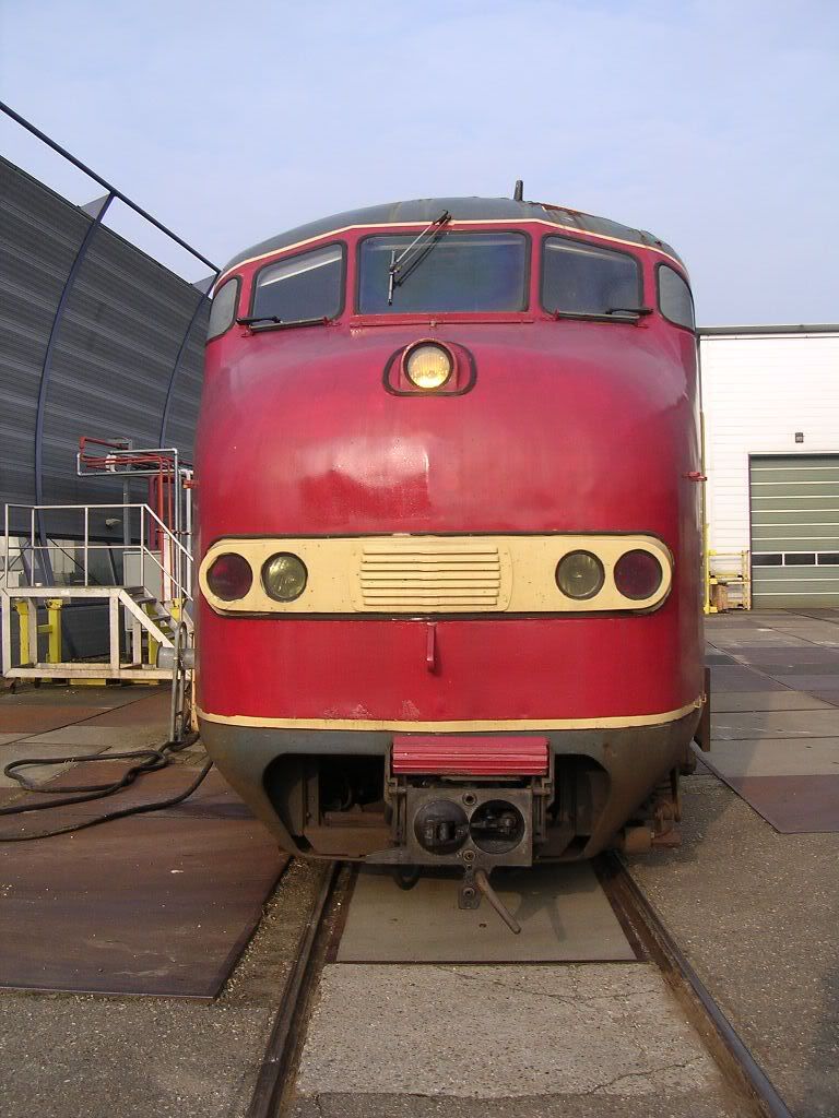

« Reactie #941 Gepost op: 07 June 2007, 20:38:58 »
Klein updateje vandaag.
Via Stefan van der Welle gekregen referentie foto om de gemaakte kop te verifieren. Klik op het plaatje om de vergelijking te zien.
Wordt vervolgd.
Grtzz,
Karst

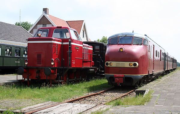

rail4marcel
  • Berichten: 5276
    • grootspoorfoto's

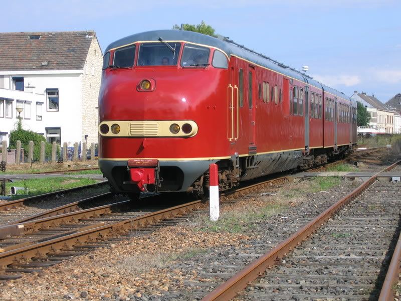

« Reactie #942 Gepost op: 07 June 2007, 20:42:07 »
Ik heb ook nog foto's gemaakt in Simpelveld in 2005 die foto's zou ik zo ff plaatsen.
rail4marcel
  • Berichten: 5276
    • grootspoorfoto's
« Reactie #943 Gepost op: 07 June 2007, 20:45:42 »
Foto's uploaden ging sneller dan verwacht.
Mooi rood is niet lelijk :P
