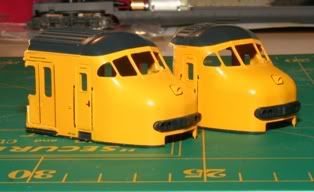

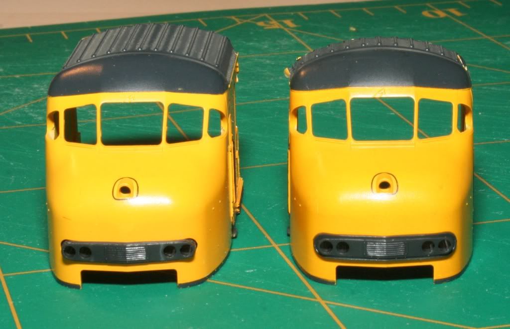

Maar weer gewoon on topic
beetje oh-en is ook nooit verkeerd

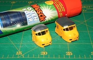

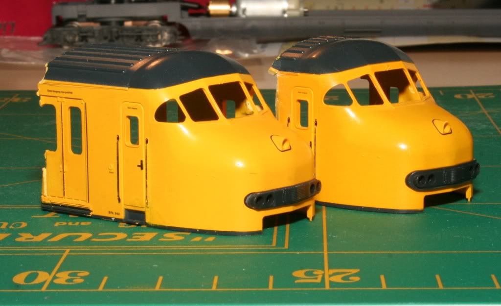

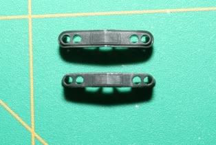

Citaat van: Gerco van Beelen
...Geduld zou ik zeggen eerst de nieuwe kop klaar dan kunnen we verder. Gaat echt gebeuren...
Op de wenken bediend
Update:
De eerste stappen op weg naar de nieuwe koppen.
Zoals je op
Sleutelspoor
kunt lezen waren de koppen aan een nieuwe mal toe.
Met dank aan en medewerking van Frank Oude Elferink (ook een beroemd Plan U bouwer) worden er nieuwe mallen ontwikkeld.
De eerste stap is het moedermodel maken.
Als eerste is vanavond de seinbalk aangepakt/aangepast...
... de 'balk in balk' is verwijderd door de buitenste rand heel voorzichtig weg te snijden.
Even teruggeplaatst op de kop, de andere heeft nog de originele...
... oordeel zelf, ik vind de slanke veel mooier staan
Wordt vervolgd.
Grtzz,
Karst
P.S. 't is wel even wennen die gele dingen...

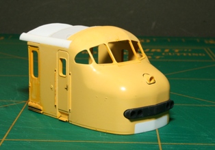

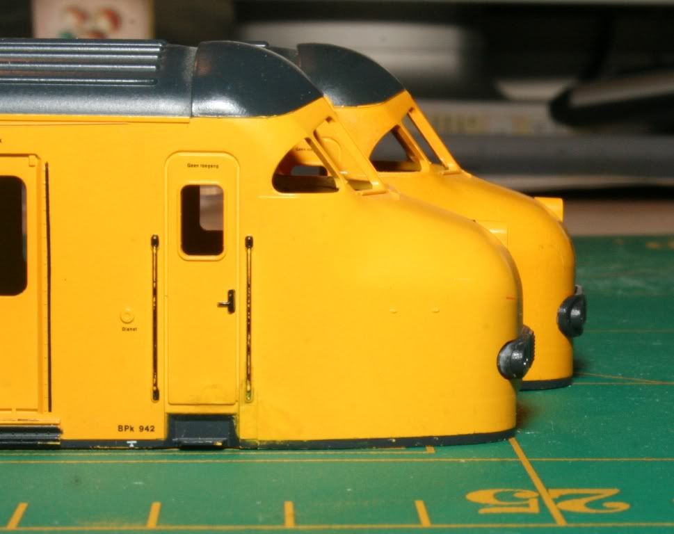

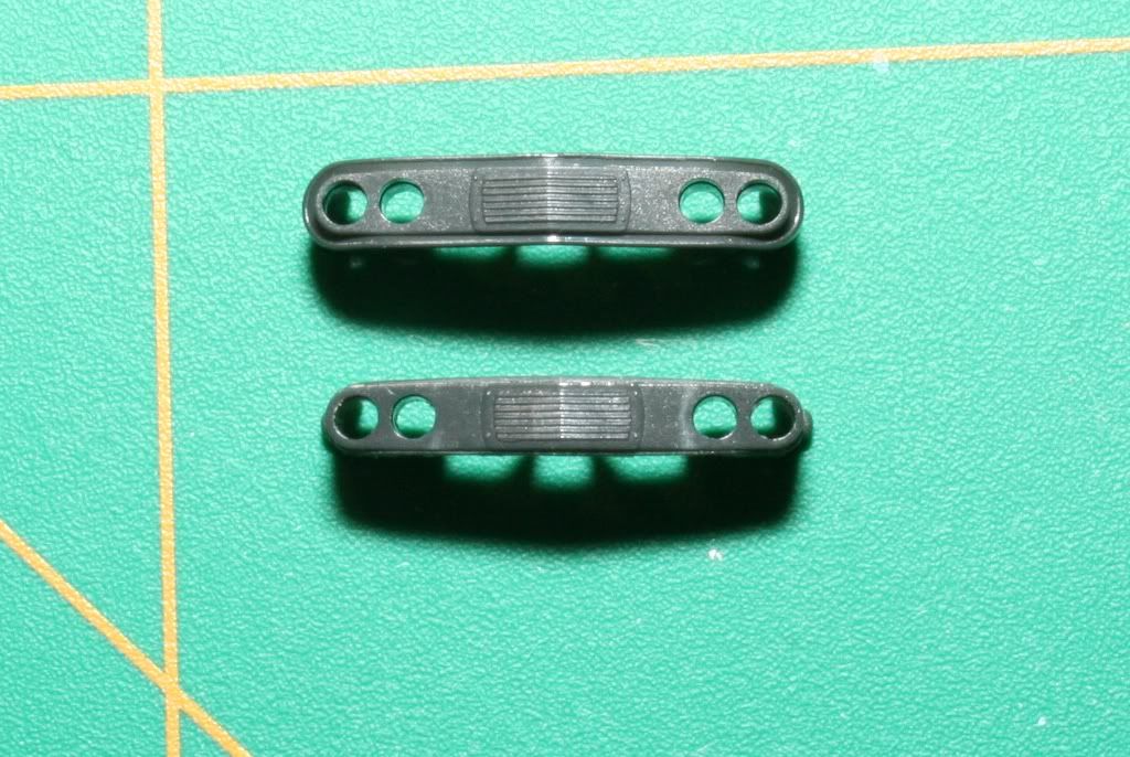

Zo daar waren we weer
Na een drukke werkweek, de nodige hooikoortsaanvallen (cheers Chris ! ) vandaag maar weer eens flink doorgewerkt
Hier het resultaat: (klik op het plaatje voor de volledige beschrijving)
Binnenkort ook op de
Sleutelspoor
site een volledig geupdate Plan U afdeling
Wordt vervolgd.
Grtzz,
Karst
