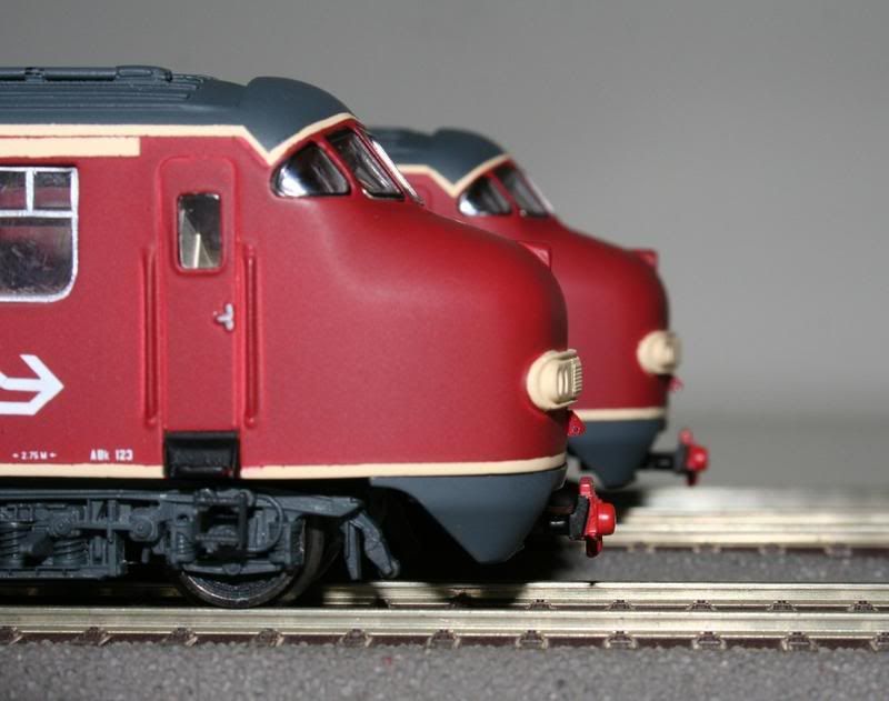

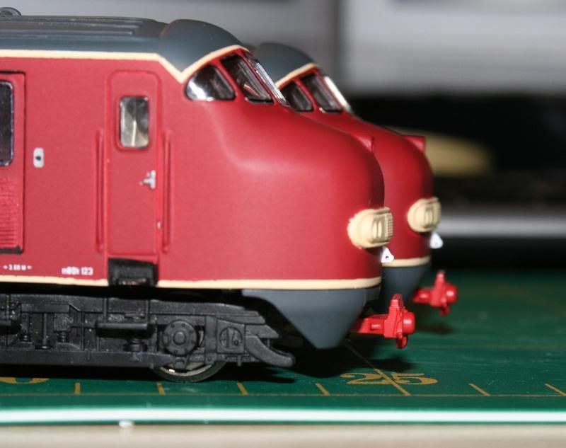

Na alle gepraat en gejubel, toch maar weer een beetje bouwen  ;D ;D
Update:
Wat bewust weggelaten is tijdens de bouw en voor het spuiten waren de trek-ogen. te breek gevoelig (schuren, plamuren, wassen etc.) was mijn mening.
Daarom maar aanzetten na de afwerking, zoals b.v. ook destijds bij de Mat 46 van Lima ;)

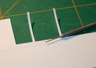

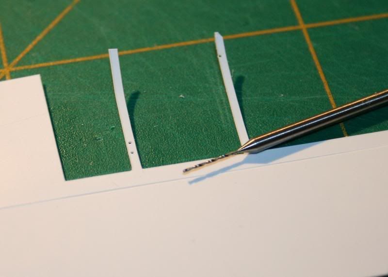

Eerst in een klein stripje (1.5 mm breed, 0.25 mm dik...) 2 gaatjes van 0.4 mm boren...

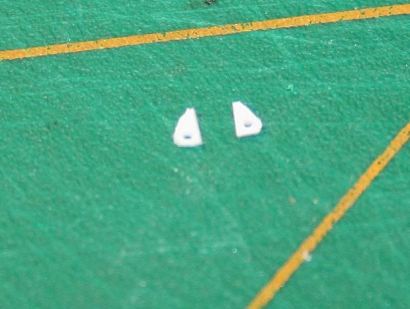

Dan 'op maat' (je kunt de stukjes nauwelijks zien met het blote oog) afsnijden...
... zelfs de camera heeft er moeite mee. Breedte = 1.4 mm, hoogte = 2.1, dikte 0.25  :P :P
Dan monteren...
... eerst al een gepriegel om het ding in de pincet te krijgen, dan nog een miniscule hoeveelheid crystal clear er op en plakken maar ;)
Wit kunnen ze natuurlijk niet blijven, dus even aantippen met rode verf (let op dat je het gaatje niet dicht laat lopen !!)...
... en we hebben er weer een paar mooie foto's bij  ;D ;D ;D
Onderwijl ook de koppelingen van een likje zwart voorzien, kon in 1 moeite mee ;)
Wordt vervolgd.

« Reactie #764 Gepost op: 11 April 2007, 23:35:43 »
Errug strak! Mijn complimenten wederom.
Het enige wat ik zelf zou veranderen is de lichtbalk op de koppen. Die lijkt me van de Fleischmann Plan V gekopiëerd, en die heeft ook zo'n balk-in-een-balk als je begrijpt wat ik bedoel.
Bij de 1:1 Plan U is dat alleen een balk (zonder tweede rand). Omdat foto's meer zeggen dan woorden:
bron: http://homepages.cwi.nl/~dik/nederlands/openbaar_vervoer/doedens.html
Grtz!
