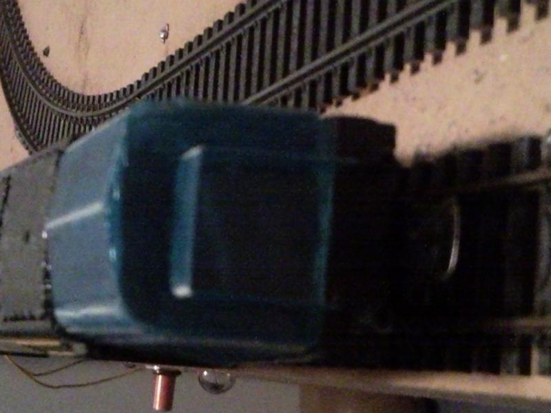

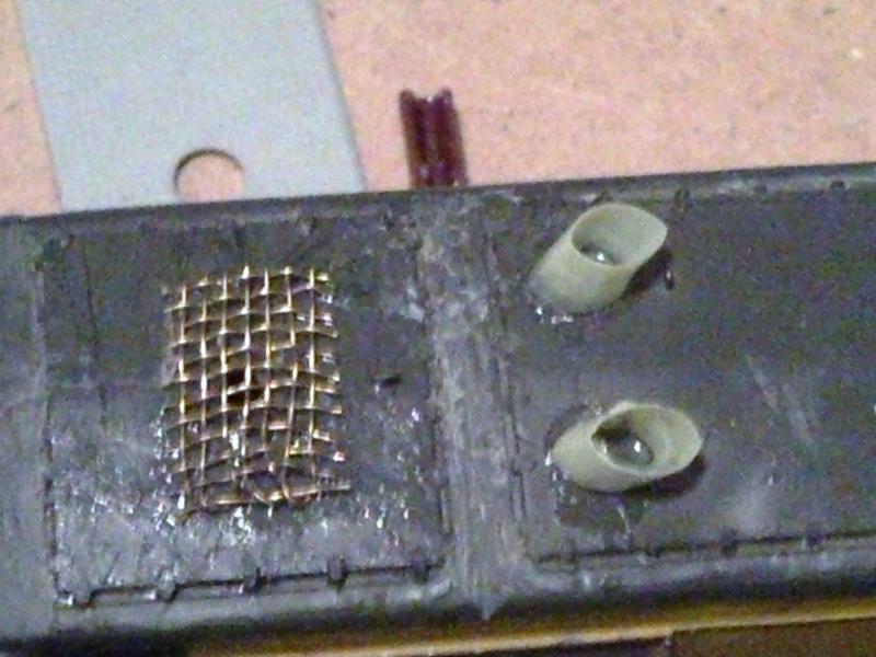

heb zelf ook een lima 1200 verbouwt, alleen dan heeft ie 2 uitlaten zoals de 2200 alleeen zonder demper dus gwn 2 pijpen naast elkaar alleeen dan iets schuin zoals met duitse diesels.
ook heeft ie een messing rooster in het eertse dak
en heb ik de orignele cabinedeur aan de achterkant behouden.
daarnaast heb ik achter nwe lampringen gemaakt
verder krijgt hij een lichtblauwe kleur en een 2200 snor vindt ik toepasselijk
foto's komen nog
hoe heb je de naden trouwens glad gekregen??

Schuren en plamuren.
Leuk dat je ook een  verdieseld hebt, ik ben heel nieuwsgierig naar je foto's (y)

hierbij de foto's:

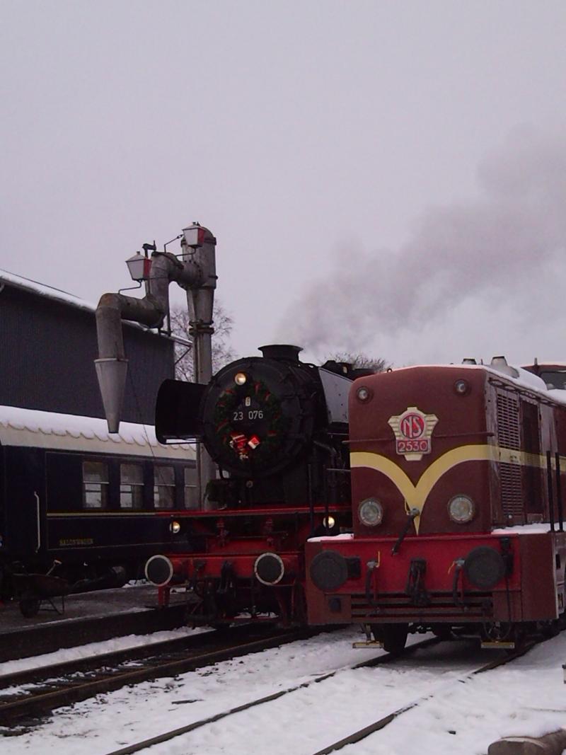

heb trouwens ook nog foto's gemaakt (ik doe behalve onderhoud en exploitatie ook aan onderhoud bij de Veluwsche Stoomtrein Maatschappij in beekbergen, daarnaast ben ik leerling conducteur) vandaag van de stoomlok 23 076 tijdens de kerstritten
oh ja, gebruiken jullie 'normale' plamuur of speciale varianten voor plastic?? ik denk dat het wel op de tube staat of ie geschikt is....

Lakplamuur heb ik gebruikt.
Is eigenlijk voor hout op te vullen, nadeel is dat het lang duurt voor het hard is.
Voor modelbouw heb je ook nog Putty, maar dat droogt zo snel uit dat je de tube na een tijdje weg kan gooien.
