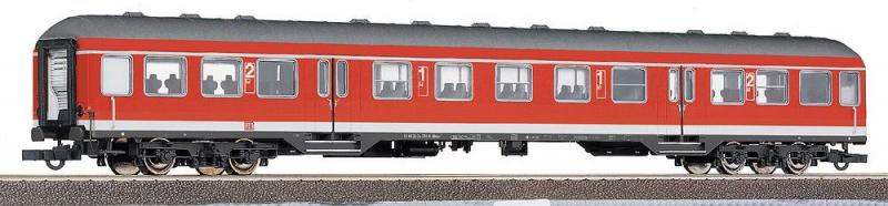

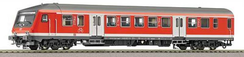

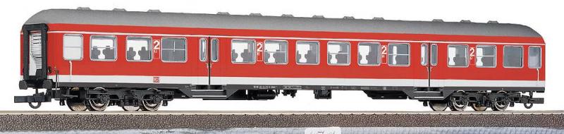

Hallo medespoorders,
Ik heb onderstaande rijtuigen in bezit en ben op zoek naar een goede samenstelling. Ik wil een stammetje van drie maken en deze eventueel uitbreiden naar vijf of zes rijtuigen. Zijn er voorschriften over de volgorde van de rijtuigen en over de verhouding 1e/2e klasse zitplaatsen? Het geheel wordt getrokken door een BR111. Ik kan nauwelijks iets vinden op het www.
Dit zijn ze:
2x 2e klasse
1x 1/2e klasse
1x stuurstandrijtuig

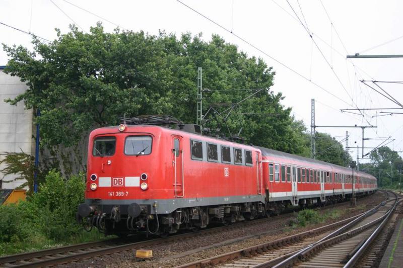

Maar ik vind heel veel plaatjes op het www zoals deze:
Zijn dit dezelfde rijtuigen (andere kleur deuren?)
De BR 141 is toch wel inzetbaar icm dosto's?

Ja je haalt weer wat dingen door elkaar.
Kijk zolang je getrokken rijd kan je alles achter een loc hangen, wanneer je ook geduwd wil rijden heb je het juiste besturingssysteem nodig. Daarom heb ik het in mijn eerste post ook over het KWS en ZWS systeem dat is ook al in eerdere topic vele malen ter spraken gekomen.
Locs met KWS(zoals bijna alle locs Br141) kunnen bedient worden uit alle ex. stuurstand rijtuigen met een "n" in de type aanduiding die hebben allemaal de 36 aderige stuurstroomkabels en voor de KWS(Klassieke Wendezug Steuerung). Bij die n wagen hebben we het voor 99% over silberlinge en alles wat er uit verbouwd is. Dat hangt er dus ook achter die Br141 op die foto. We kunnen het stuurstadnrijtuig niet zien maar dat zal vast een ander stuurstandrijtuig zijn als die Gert heeft.
Daarnaast heb je bij "n wagen" stuurstandrijtuigen met Karlsruhe kop, dat ouderwetse model en met de Wittenberg kop die een door ontwikkeling van een Br628 kop is. Die "n wagen" met Wittenberg kop zijn ook met het ZWS systeem te besturen.
Niet alle rijtuigen met Wittenberg kop zijn "n wagen", die Gert heeft is een Bybdzf482, die y* geeft al aan dat het een lange Halberstadter is, een ex. DR rijtuig dus. Die rijtuigen hebben wel ZWS maar geen KWS, geduwde inzet met locs met KWS is dus niet mogelijk. Het ZWS systeem werkt heel anders en geeft de commando's met electrische pulsen door via 2 aders van de 13 polige UIC kabel.
Edit: *de losse y zoals bij deze rijtuigen moet je niet verwarren met een yl of yg want dat zijn weer heel andere rijtuigen, namelijk midden instap en umbau rijtuigen van de DB.
Een Br141 met Dubbeldekkers kan op 2 manieren;
1: als puur getrokken trein, daar heb je van mij kort geleden ook een voorbeeld van gezien. Met ex. DR dubbeldeks rijtuigen reed dat op div. verbindingen en dat ook gemixt met "n wagen" voor de eerste klas en langs de Mosel een Bbd499 als fietsrijtuig.
2: De ZWS Br141er zijn nadat ze niet meer voor S-bahn treinen nodig waren naar andere regionale dienst verhuisd. Eind jaren 90 reden ze rond Mannheim met Dubbeldeks treinen bestaande uit 2x DBpz752+DABpbzf762. Die dubbeldeks treinen kunnen alleen met het ZWS systeem bestuurt worden, en dat is dus alleen met het selecte groepje 141ers mogelijk of met andere locs met het ZWS systeem.
Ik hoop dat het je nu een beetje duidelijk is of dat het na een aantal keren lezen duidelijk word. En voor iedereen die het moeilijk te onthouden vind sla de tekst op zodat je het nog eens terug kan lezen als je denkt hoe zat het ook alweer.
Over vragen met dit onderwerp heb ik al vele malen geschreven dus antwoorden moeten met de zoek functie beste te vinden en als dat niet lukt mogen vragen hier over ook altijd via PB gesteld worden.
Groetjes Michiel
