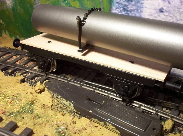

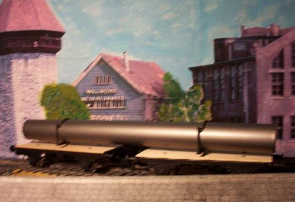

Hoi Allemaal
Ik heb mijn wagenpark uitgebreid met een Schamelwagen. Een heel eenvoudig klusje. Ik was in één avond klaar.
De basis was twee Maxi kiepwagentjes. (voor tien euro in houten gekocht) De bodem van de wagens is van hout en de houders (of hoe die dingen ook maar heten) heb ik van messingprofielen gesoldeerd. Het draaipunt van deze houders is een messing meccanoschroef die in de bodem van de wagon is bevestigd.
O ja de metalen buis die vervoerd wordt is een stuk afvoerpijp dat ik gespoten heb in metaalkleur. Ik ben nog van plan om een stuk hout te zoeken om dat ook te kunnen vervoeren.
Groeten
Bert
