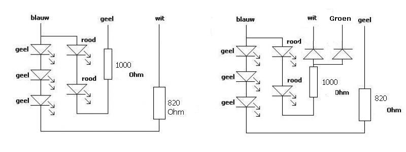

Ik heb een lang lopend projectje weer eens opgepakt en een lokpilot 3 in m'n KleiNSpoor 1500 gebouwd.
Mijn eerste inbouw van een decoder, ik ben dus groen op dit gebied  :-\
Ik heb de verlichting zoals hieronder afgebeeld aangesloten.
Aan één zijde branden de rode leds, de gele aan de tegenovergestelde zijde niet.
Als ik richting wissel, branden de gele aan de andere kant ook niet.
De andere rode kan ik met F1 aanzetten, dat werkt goed.
Waarom werken de gele niet?

Je zou zeggen dat 2 sluit en 3 frontlichten tegelijk moeten gaan branden als jij het hebt aangesloten volgens het plaatje.
Foto's van de printjes?

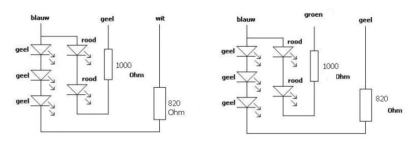

Jakop, dat klopt helemaal, het werkt zoals je het hebt aangesloten. In het schema aan de rechterkant is er geen voeding uit de witte draad.
Ik denk dat dit je bedoeling is, door in eenrichting alleen de sluitverlichting te laten branden. Dan zal het onderstaande beter werken.
Mvg
Wim.
« Laatst bewerkt op: 26 January 2010, 20:53:35 door Wim Ros »

Het is inderdaad de bedoeling dat, als de lok "achteruit" rijdt, front en sluitseinen aan de juiste zijden branden.
Als de lok vooruit rijdt (met een sleep) hoeven alleen de frontseinen te branden.
Met F1 kan ik dan (als er geen sleep is) de sluitseinen aanzetten.
Nu wijzig jij iets aan de sluitseinen...terwijl die nu wel op de juiste manier branden  :-\
De frontseinen doen het dus in beide richtingen niet....of begrijp ik jouw uitleg verkeerd?

Volgens mij is er sprake van een misverstand Wim.
Als ik het goed begrijp wil Jakop dat de gele draad de gele leds aan kant A en de rode leds aan kant B laat branden.
De witte draad moet alleen de gele leds aan kant B laten branden. De rode leds aan kant A worden via f1 bediend. Het idee zal wel zijn dat Jakob die kan uitzetten als er een trein achter de lok hangt.
Volgens mij klopt het schem van Jakop dan. Dan zijn er maar twee mogelijkheden. Verkeerd aangesloten of iets kapot. Heb je de leds misschien voor analoog gebruik geplaatst Jakop?

Klopt helemaal Henk, zo is het bedoeld.
