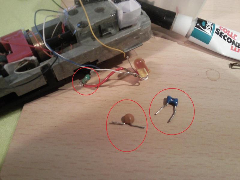

Hallo allemaal,
Ik ben bezig met een Railbus van de DB om te bouwen naar digitaal, nu heb ik de decoder er met moeite in weten te plaatsen. Dit werkt allemaal. Alleen om de led verlichting te laten werken heb ik een weerstandje nodig. Ik heb hier echter totaal geen verstand van, en vraag jullie om hulp.
Ik heb deze 3 dingetjes liggen. ook nog een oude printer van HP waar meer dan zat van die dingen inzitten denk ik
of heb ik een ander soort weerstandje nodig, en wat voor soort '' ringetjes'' die er om heen zitten
ik dank u zeer vriendelijk

Als je de ledverlichting wilt laten branden zal ik je adviseren een weerstandje van 1K
te nemen, één met de kleuren |rood|rood|rood|goud| of |bruin|zwart|rood|goud|
Vergelijkbaar met het meest linkse onderdeeltje op de foto. de andere 2 onderdelen zijn
voor de ontstoring van de motor.

Ivan92
Berichten: 179
Bob. De Held Der Helden
Re:klein vraagje over weerstandjes?
25 January 2010, 17:34:39 »
Bedankt robbert! ik ga even kijken op de printplaat mn oude printer of ik zo'n dergelijke kan vinden.
het weerstandje wat er nu op zit, de linkse, is niet goed, want de led verlichting gaat knipperen

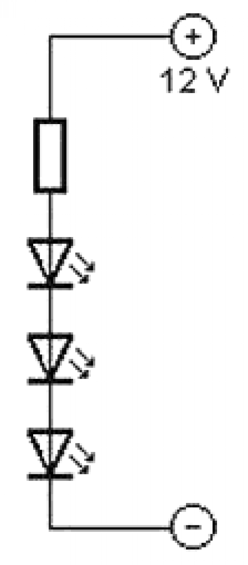

Zoiets is goed.
Zet gelijk schema voor 3 led's.
Matheus.
PS vanaf 470 Ohm zit u goed geel paars bruin.

Citaat van: RobbertJan op 25 January 2010, 17:31:18
Dat is dus 2K2 (2200 ohm) en het linkse onderdeel is een spoeltje.

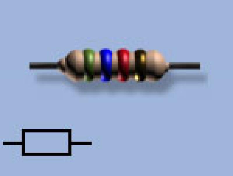

Zwart=0
Bruin=1
Rood=2
Oranje=3
Geel=4
Groen=5
Blauw=6
Paars=7
Grijs=8
Wit=9
Twee eerste ringen duiden op de cijfers, 3é ring zijn het aantal nullen die volgen.
BV. bruin-oranje-rood= 1 3+ 2x 00= 1,3 K Ohm.
Matheus.
Goud of zilver duid op het % van juistheid weerstand.
