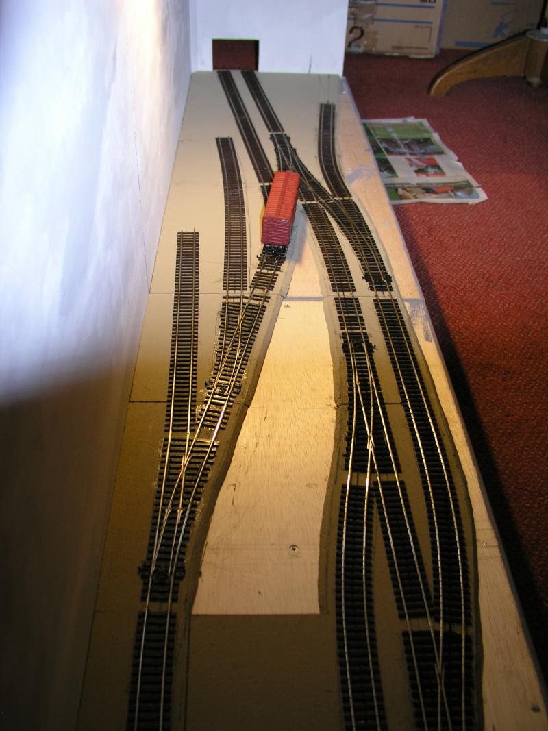

Maar weer eens wat vordering laten zien.

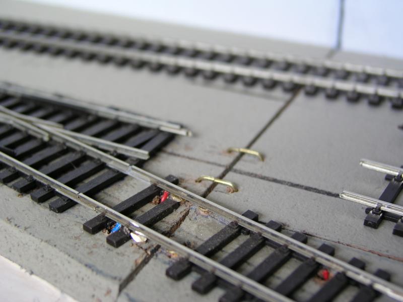

De meeste rails liggen inmiddels op hun plaats, vastgelijmd met boekbinderslijm. De wissels zijn voorbereid voor digitaal bedrijf. Alle wissels en stukken rails hebben hun eigen aansluiting. Een beproefd concept dat ik op eerdere baantjes heb gebruikt, waarmee contactproblemen zo goed mogelijk worden voorkomen.
Een deel van de rails op de module overgangen heb ik gefixeerd met messing schroefjes, waar de rails op worden vastgesoldeerd. Maar dat vind ik toch wat te grof. Voor het resterende deel gebruik ik 1,2 mm messing draad in een omgekeerde L dat onder de rails wordt gesoldeerd en met 2 componentenlijm in de modules is vastgezet.
Het voorste spoor wordt met messing schroefjes gefixeerd. De aansluitdraden zijn onder de rails gesoldeerd, dus na het balasten vrijwel onzichtbaar.
Hier een overzicht. De 2 meest linkse kopsporen liggen nog los. Die kan ik pas definitief vastleggen als ik weet wat ik met de aangrenzende gebouwen ga doen. Het kopspoor rechts achter moet nog worden verlengd, maar de flexrails zijn op.
Tot zover.
Herman

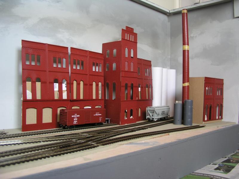

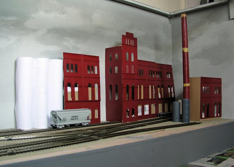

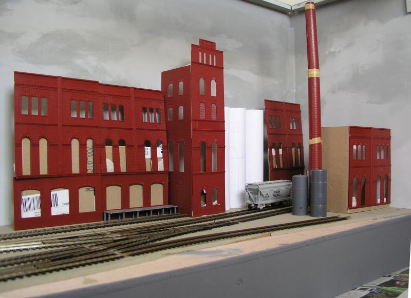

Volgende stap is het maken van de mechanieken voor het omzetten van de wissels. Niet het leukste werk, want teveel herhaling (9 stuks). Daar heb ik een aantal schuifschakelaars voor besteld.
In de tussentijd me maar eens gebogen over de opstelling van de gebouwen aan de rechter kant.
Optie 1
Optie 2
Optie 3
Bij de silo's moet een losbunker onder het spoor komen met een afdak er boven. Optie 1 geeft daar de meeste ruimte voor en vind ik ook visueel het meest aantrekkelijk, dus die zal het worden. Het torenachtige gebouw krijgt overigens blinde zijmuren.
Na het voegen en weatheren zal het er een stuk minder spetterend rood uit zien, hoop ik.

Optie 1...beter zo... (y)

Dat ziet er mooi uit! En inderdaad zou ik ook voor optie 1 gekozen hebben. De silo's op de voorgrond. Ik blijf je draadje volgen!
